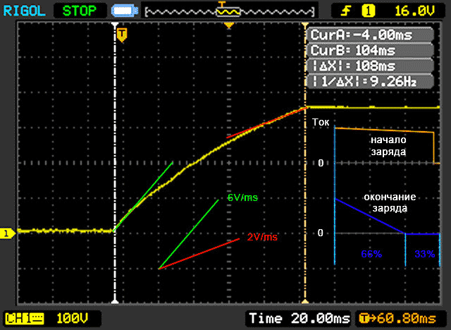

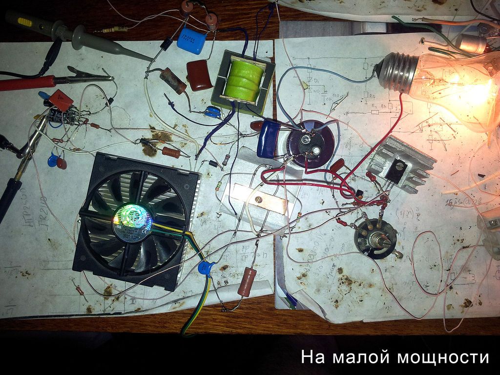

Короче, стенд такой.питаюсь от 12 в свинцового аккума. зеленый прямоугольник - генератор прямоугольных импульсов.
дроссель на RM8 с зазором каждая по 30мкГн. соеденены по схеме.
ток в максимуме должен быть около 2-3 ампер..
итог - банку в 10000 набивает до удвоенного за 2 секунды. частота около 50-60кГц.
на этой неделе времени уже не будет, кривульки и всякое позже.

sa137, 2 секунды - неплохой результат)
вопрос - зачем резистор R2? чтобы измерять ток заряда конденсатора?
кстати, переанализировав еще раз свою схему, пришел к выводу, что все равно нужен снаббер - ток в первичной обмотке все равно снижается скачкообразно, индуктивность рассеяния будет давать о себе знать.

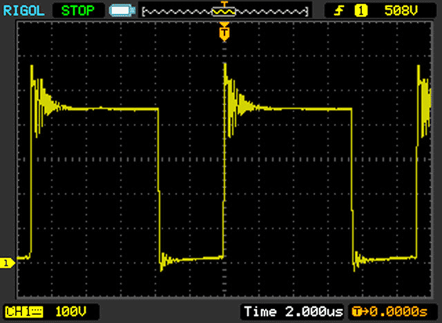

simple писал(а):Вижу 6 картинок.
А я нет :(. перевыложу - это зум 4 .
Не понятна природа всплеска в 4-5 вольт на фронте... У кого какие будут мысли по этому поводу.

sa137, у меня тоже не видны последние две картинки в первом посте, но, если попытаться открыть их "в новом окне", они появляются.
Всплеск в 4-5 вольт - это результат индуктивности рассеяния. К сожалению, мое начальное предположение, что если использовать первичную обмотку как часть вторичной, то индуктивности рассеяния не будет - неверное. За счет того, что на обратном ходу напряжение в два раза меньше прямого хода, ток в первичной обмотке резко снижается в два раза. Резкое снижение тока в индуктивности рассеяния и вызывает всплеск. Он, конечно, поменьше, чем если бы вторичная обмотка была отдельной, но все равно будет. В вашем случае 4-5 вольт - это неплохо. На сетевую же схему надо ставить снаббер.

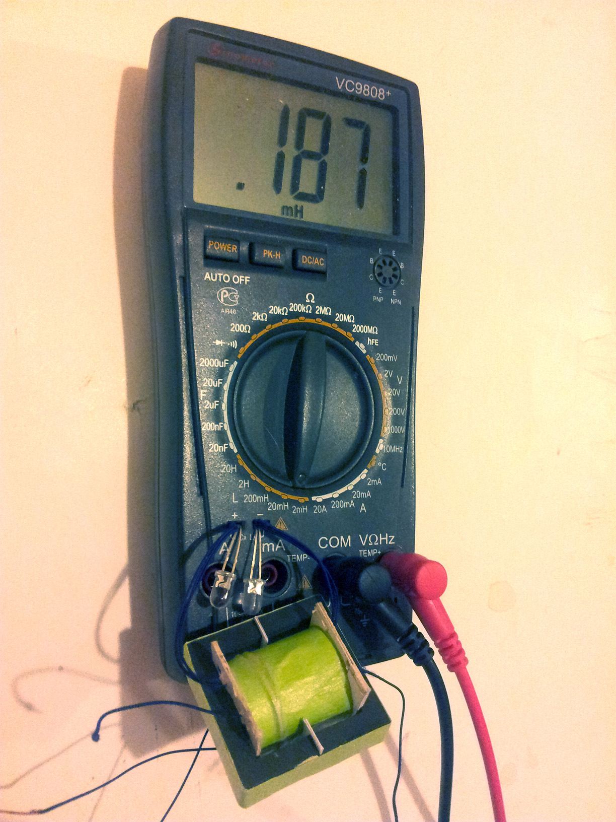

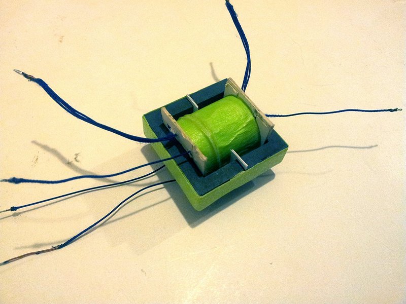

Сегодня (к счастью) выдался относительно свободный денек, начну делать трансформатор. По ходу дела буду выкладывать расчет и фотки. Кстати, фотки надо выкладывать на внешний хостинг?

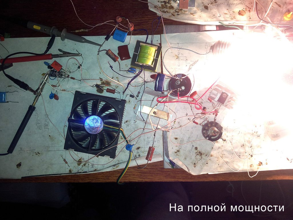

Итак, окончательный расчет трансформатора. Исходные данные:
W = 300W (для упрощения будем считать без учета потерь, т.е. в реальности получим меньше).
U = 310 (питающее напряжение, возьмем его без учета возможных +20%)
f = 100KHz (Т = 10μS)
D = 33.3%
Ton = D*T = 3.33μS
Toff = (1 - D)*T = 6.67μS
A = W*T = 3mJ (энергия, которую необходимо передать за один импульс)
Теперь рассчитаем требуемую индуктивность первичной обмотки и максимальный ток для режима разрывных токов на максимальной мощности:
A = L*I2/2,
U = L*dI/dt = L*I/Ton => L = U*Ton/I
A = U*Ton*I/2 => I = 2*A/(U*Ton)
I = 2*3*10-3/(310*3.33*10-6) = 5.8A
L = 310*3.33*10-6/5.8 = 178μH
Итак, максимальное значение тока получилось весьма немаленьким – 6 ампер. Попробуем оценить потери. Для этого, прежде всего посчитаем среднеквадратическое значение тока:
Irms = Imax*SQRT (D/3) (для треугольного тока от 0 до Imax)
Irms = 1.93A
Статические потери на транзисторе:
Pmosfet = Irms2*Rdson = 3.72W (для нашего транзистора с сопротивлением 1 Ом).
Посчитать динамические потери весьма трудно. Попробуем их оценить. Потерями на открытие транзистора можно пренебречь, т.к. он открывается при нулевом токе. Потери на закрытие примерно оценим так:
Poff = U*1.5*Imax*Tfall*f/2 = 310*1.5*5.8*120*10-9*100000/2 = 16.2W
В результате, динамические потери оказались в 4.5 раза больше статических! Общие потери составят около 20W, что вполне приемлемо для данного транзистора (50W).

готовый трансформатор (к сожалению, каркас от фильтра АС все же не подошел, пришлось склеить его из картона):
и индуктивность первичной обмотки:
весьма близко к расчетному значению )

Фото устройства на малой мощности (радиатор с вентилятором - это для транзистора, но вентилятор не вращается, т.к. нет смысла):
Фото на полной мощности:
Осциллограмма напряжения на стоке на полной мощности:
Осциллограмма заряда конденсатора 330 мкф:

Вы собрали полный макет? Было бы интересно посмотреть в истоке полевика.

Что за ступенька на фронтах осциллограммы напряжения на стоке? На каком она уровне напряжения?

Да, макет полный. Сейчас попробовал питать блок от самого себя - при нагрузке в лампочку работает по предложенному мной методу (питать на прямом ходу).
Там написано - деление 100в, посчитайте, я не очень понимаю, что вы называете ступенькой.

Итак, первое, что хочу отметить - посмотрите на красную линию - это скорость нарастания напряжения на конденсаторе в конце заряда. Она расположена под достаточно большим углом к оси Х, т.е. заряд конденсатора заканчивается полностью за конечное время (в отличии от схемы заряда через резистор, где заряд идет по экспоненциальному закону, т.е. математически зарядить конденсатор на 100% через резистор за конечное время просто невозможно).
Зеленая линия - это скорость нарастания напряжения в начале заряда. видно, что в начале заряда скорость в три раза выше. Почему? Потому что в начале заряда блок работает в режиме непрерывных токов, и его выходной ток не может сколь-либо сильно упасть за период импульса Т (смотрите оранжевый график справа), т.е. за Т он отдает в конденсатор больший ток.
Попробуем приблизительно посчитать средний ток заряда в начальной точке:
I = CdU/dt = 330 * 10-6 * 6000 = 1.98А
При этом, ток заряда не сильно падает за Т, а D в этом случае очень мал, т.е. можно сказать, что начальный ток вторичной обмотки чуть больше 2А.
Посчитаем средний ток заряда в конечной точке:
I = 330 * 10-6 * 2000 = 0.66A
И среднюю мощность, отдаваемую блоком в нагрузку в конце заряда:
W = 0.66 * 350 = 231 Вт
При этом, график заряда в конечной точке изображен синим цветом. 66% времени индуктивность отдает конденсатору энергию линейно спадающим током, а 33% идет передача энергии источника в индуктивность. посчитаем начальный ток вторичной обмотки:
0.66/0.66*2 = 2А
Т.е. вторичная обмотка отдает в начале периода в нагрузку ток 2А. И, поскольку, она содержит в два раза больше витков, чем первичная, значит, в первичной обмотке ток должен возрастать до 4А.
С помощью осциллографа же было установлено, что ток в первичной обмотке достигает 5А. Таким образом, средний ток в первичной обмотке получается 0.833А (а должен был бы быть 0.66А), что дает нам нижний оценочный предел КПД в 79%-80%. При выходной мощности в 231 Вт, это 58 ватт потерь, что весьма немало. Однако, это достаточно теоретизированный расчет, в реальности, скорее всего, потери меньше (т.к. 60 ватт - это большая мощность, ее рассеивание очень неплохо бы нагрело схему). Плюс, потери в любом случае можно снизить, намотав трансформатор более толстым проводом.
