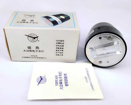

Yinyan BY-300SD лампа-вспышка с цоколем E27, как уменьшить мощность?

Нейтральный светофильтр примотать, или конденсатор перепаять на меньшую ёмкость, на усмотрение.

Re: Как уменьшить мощность лампы-вспышки с цоколем E27
Например так:
viewtopic.php?p=2315#p2315
Если вдруг во вспышке оказалось два конденсатора, то можно вот так просто сделать переключение "полная/половина" мощности. Красным показаны три новых детали:
Или можно закрыть окно вспышки чёрной бумагой с круглым отверстием по средине окна. Меняя "бумажки" с разными диаметрами отверстий, т.е. импровизированные бумажные диафрагмы, получите изменение силы света лампы-вспышки в требуемых пределах.
Даже лист офисной бумаги или кальки, марли вполне сработает как поглотитель лишней энергии.
Спасибо, попробую, конденсатор один 1000 мкФ 360 В.
- Стаж 11 лет 7 месяцев
Re: Как уменьшить мощность лампы-вспышки Yinyan BY-300SD с цоколем E27
Кроме того, подключение лампы-вспышки через ЛАТР тоже позволяет уменьшать в небольших пределах мощность. И с ЛАТРом надо быть внимательным, чтобы не подать на лампу-вспышку больше, чем 240 вольт переменного напряжения.
Не забывайте и классическое - изменением расстояния от вспышки до объекта освещения. Увеличение расстояния в 1,4 раза, уменьшает освещённость в квадрате, т.е. в 2 раза. Иначе говоря на 1 ступень диафрагмы.
Спасибо, а димер не подойдет???
Смотря какой димер. Пробуйте. Расскажите, какой тип димера и что получилось.
Попробовал через димер. Работает 170 вольт вспыхивает мягко, раза в 3 слабее, но заряжается 40 секунд. И плохо работает ловушка, надо прям в харю вспыхивать!!! А на СЭФ-3 прям супер.
Вопрос!!!!! а можно простой не специальный фото конденсатор поставить?? у нас глухомань... я так понимаю будет дольше заряжаться???
Можно. В такой вспышке нагрузка на конденсатор будет небольшая, обычные электролитические смогут работать.
Как-то давно приятелю во вспышке конденсаторы на 1000 мкФ заменили на те, которые нашли в продаже - 680 мкФ 400 В. И ничего, вполне работали и долго. Фотоконденсаторы отличаются от конденсаторов общего назначения конструкцией электродов, которая позволяет разряжать с большими импульсными токами. Такие конденсаторы можно наковырять из старых мыльниц, одноразовых фотиков, Поляроидов и б/у вспышек и другого чего:
