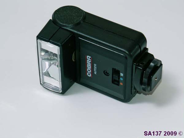

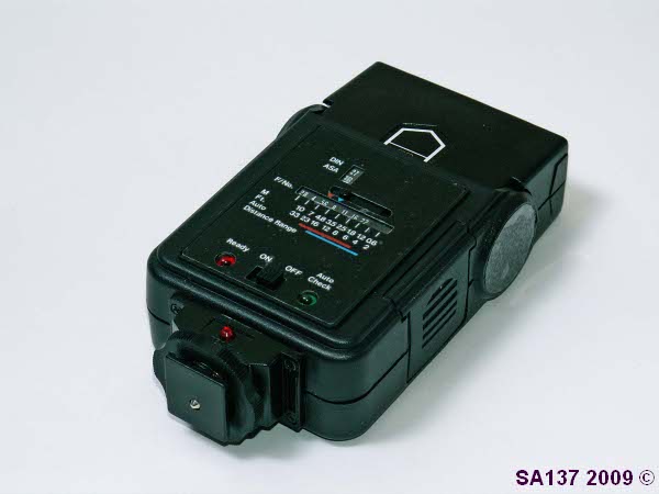

Cobra AUTO210
Описание:
Питание - 4 батареи AA. Вспышка отличается наличием автомата экспозиции с 2-мя программами (с измерением отраженного света). Имеется индикации отработки автоматической экспозиции.
Вспышку не разбирал, точно как там внутри не знаю. Но, судя по внешнему виду и звуку, избыток мощности "сливается" в разрядник.
Внешний вид:
Для себя доработал, впаял в ногу понижалку.
