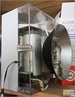

Для построения вспышки я использовал импульсную лампу типа ИСШ-100-3, которую удалось приобрести по объявлению в интернете. Лампа хороша тем что может давать вспышки приличной энергии — 50 джоулей за единицы микросекунд. Для того чтобы быстро отдавать такую энергию были использованы импульсные конденсаторы К75-74 питерского завода «элкод». Надо отметить что в отделе сбыта завода с пониманием отнеслись к моей проблеме и довольно быстро продали с доставкой 6 таких конденсаторов, за что им отдельное спасибо.
Основу вспышки составляет обратноходовый повышающий преобразователь напряжения, выполненный на распространённой микросхеме D1 типа TL494, мощном MOSFET VT1 типа IRF540 и «строчнике» от любого подходящего монитора. Такой трансформатор будет иметь большой запас по напряжению, независимо от того из какого монитора он взят, поэтому подойдёт любой. На нём нам надо найти самую низковольтную обмотку, она будет иметь самую низкую индуктивность и сопротивление постоянному току, её используем в качестве первичной. Поджигающий трансформатор Т1 наматывается на куске ферритового стержня длиной 40мм от любого транзисторного приёмника, его первичная обмотка содержит 3 витка провода диаметром 1-1.5 мм, вторичная — 300 витков провода диаметром 0.15-0.2мм. Следует уделить повышенное внимание изоляции вторичной обмотки: импульсное напряжение на ней будет достигать 10-15 кВ, поэтому идеальным будет залить весь трансформатор парафином или эпоксидкой в подходящей по размеру формочке. Конструктивно преобразователь и блок лампы разделены, в блоке лампы находятся накопительные конденсаторы C8-C11, сама лампа и все цепи поджига. Резисторы R12-R15 должны быть расчитаны на рассеиваемую мощность 20 Вт, их можно изготовить из куска толстой нихромовой проволоки, намотав встречно-параллельно для уменьшения индуктивности. Резистор R16 — двухваттный.Транзистор VT1 расположен на радиаторе размером с сигаретную пачку.
Конденсатоpы C8-C11 использованы типа К75-74. При отсутствии конденсаторов данного типа можно применить любые, нормально работающие в цепях большого импульсного тока, например К75-30. От суммарной ёмкости зависит получаемая энергия импульса, на практике неплохой результат достигался даже с одним конденсатором на 1 мкФ*5кВ.
Блок лампы размещается в пластиковом корпусе с толстыми стенками из соображений электробезопасности. Во время свечения лампы импульсный ток в её цепи достигает нескольких тысяч ампер, для уменьшения помех другим устройствам надо стараться делать индуктивность цепей лампы минимальной использованием толстых проводов и медной ленты.
Лампа размещается в круглом отражателе от старой фотовспышки на лампе ИФК-120.

Ведущее число полученной вспышки — около 7, длительность импульса — порядка 3 мкс.
При уменьшении ёмкости накопительного конденсатора до 1 мкФ ведущее число упадёт примерно до 3, длительность импульса уменьшится до 1.5 мкс.
