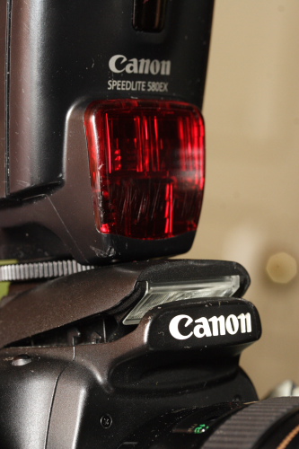

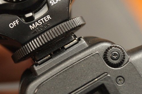

Теперь проверьте, не болтается ли горячий башмак. Установив вспышку на камеру, слегка встряхните камеру или надавите на корпус вспышки. Вспышка качается вперед-назад в башмаке? Вы видите зазор между обоймой башмака и камерой? См. ниже нормальный и свободный башмак вспышки.
Выше приведен обычный горячий башмак с вспышкой, к которой прилагается давление вперед. Между башмаком и корпусом камеры нет зазора. Соединительные контакты ETTL практически не видны. Сравните это с изображением ниже.
Ослабленный башмак вспышки будет означать, что вспышка качается вперед-назад под легким давлением, четко показывая соединительные контакты ETTL. Сравните с изображением выше.

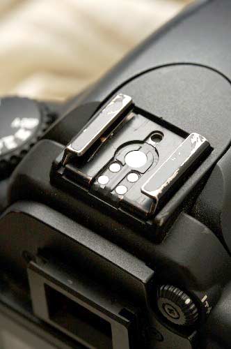

Вы должны увидеть четыре винта по углам колодки, один большой круглый "поджигающий" контакт и четыре маленьких круглых контакта ETTL-связи вспышки. Затяните винты в углах.
(на изображении выше вы видите нижний правый и верхний левый винты, потому что другие винты отсутствуют, так как я сильно перетянул винты! См. ниже дополнительную информацию о том, как заказать дополнительные винты.)

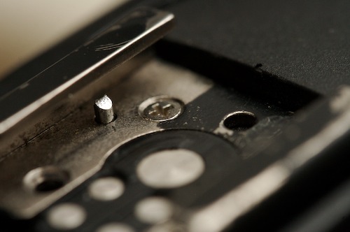

Немного предыстории того, что происходит: у корпусов Canon 20D есть небольшой пластиковый штифт, прячущийся под левым выступом плоской пружины в башмаке. Когда вы устанавливаете вспышку, штифт нажимается, сообщая камере, что она должна разговаривать с этой вспышкой, отключая использование внутренней вспышки. Если пластмассовый штифт каким-то образом пропадет (либо он упадет внутрь камеры, либо выпадет наружу), ваша внешняя вспышка не будет работать, т.к. камера не узнает, когда установлена внешняя вспышка.
Как отремонтировать датчик вспышки в горячем башмаке Canon 20D

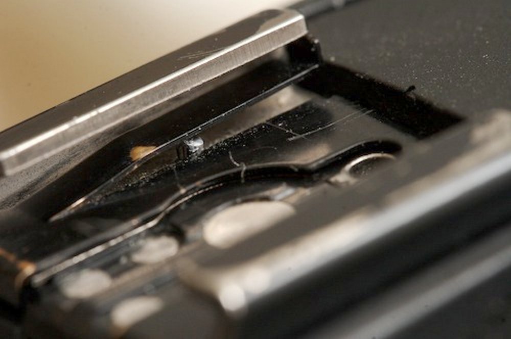

Внимательно посмотрите на башмак камеры. Если переключатель вашей камеры не поврежден, вы должны заметить, что на плоской пружине башмака есть два отгиба, по одному с каждой стороны. Найдите под левым выступом небольшой пластиковый штифт. У меня нет изображения того, как это ДОЛЖНО выглядеть, потому что обе мои камеры нуждались в этом ремонте. Однако, глядя на изображение ниже, белая пластиковая заглушка должна находиться на том же месте, где вы теперь видите небольшой кусок металлической скрепки, выглядывающий из-под выступа плоской пружины башмака.
Видите маленькую серую металлическую деталь под штырем, справа от латунной части штыря? Вот где должна быть белая пластиковая заглушка на вашем Canon 20D.
Если вы не видите штифт, то его замена может решить проблемы с вспышкой. Давайте продолжим!

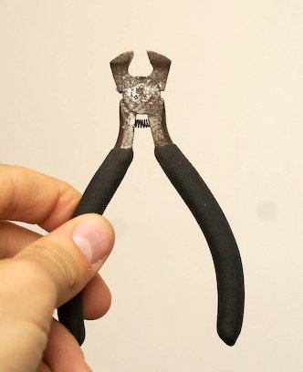

Найдите скрепку. А еще лучше подберите несколько штук разной толщины, потому что вам нужно, чтобы штифт входил в отверстие без заметного люфта. Я использую стандартную «большую» скрепку, которую можно найти в большинстве магазинов канцелярских товаров в Соединенных Штатах. Предполагаю, что это примерно 1,5 дюйма в длину (примерно 4 сантиметра).
Купите что-нибудь, что позволит вам аккуратно разрезать скрепку, не сгибая ее. Я использую кусачки, которые выглядят так:
Снимите плоскую пружину вспышки, как раньше. Открутите все четыре крепёжных винта и положите их в надёжное место. Осторожно снимите башмак вспышки и положите его вместе с винтами. Вам будут видны корпус камеры и пять металлических контактов (четыре маленьких для ETTL-связи и один большой, который служит для поджига обычных вспышек).
Проверьте скрепку, чтобы убедиться, что она плотно входит в отверстие с левой стороны. Совет: попробуйте найти самую толстую скрепку, которая все равно будет плавно вставляться в отверстие. Если отрезок скрепки будет слишком тонкий, он может выпасть со своего места. Как только у вас будет нужная скрепка, с помощью плоскогубцев отрежьте кусок длиной 4-5 мм (около 1/4 дюйма для американцев). См. иллюстрацию приблизительного сравнения размеров башмака и штифта. Держите скрепку под рукой; если не получится с первого раза как нужно, вы можете отрезать еще один кусок. (Если вы отрезанный кусок окажется слишком коротким, он просто не будет нажимать на микропереключатель, когда установлена внешняя вспышка. Если вы отрежете слишком длинный штифт, он будет слишком высоко выступать в обойме башмака, и установка внешней вспышки в горячий башмак станет проблемой.)
Аккуратно вставьте новый штифт в отверстие с левой стороны. Не давите на него слишком сильно, потому что вы можете протолкнуть его внутрь камеры. Переключатель должен свободно войти в отверстие так, чтобы было видно около 4 мм (около 1/8 дюйма).

Вы должны заметить, что новая деталь (штифт, который я называю переключателем) выступает примерно на 2 мм над башмаком вспышки. Смотри фото ниже.
Выступающий штифт микропереключателя.
Сдвиньте плоскую пружину башмака. Опять же, штифт должен быть едва заметен под пружиной.
Верхнюю часть штифта можно видеть выше большого контакта башмака и правее потёртого места плоской пружины.
