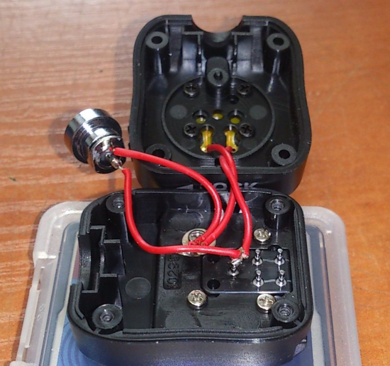

Прикупил такой переходничок, под вспышку Canon 270EX.
Всё бы ни чего, только вот камера не видит, что установлена внешняя вспышка (по правде сказать, вспышка работает от камеры). Разобрал, а там только два проводка соединяют контакты: массу и поджиг, два других висят в воздухе.
Возник такой вопрос, есть ли возможность (вообще) сделать так, чтоб камера Sony определяла наличие подключенной вспышки?
Бросил проводки между 2 и 2 а так же между 3 и 5 контактами колодок. Ни к чему это действо не привело, фотоаппарат не видит подсоединённую и включённую вспышку

HiTEX, Минольта/Сони общается с вспышкой по цифровому протоколу, отличающемуся от протокола Кэнон, поэтому камера не видит вспышку.

Понял уже. Спасибо :D

Попробуйте поискать на форуме Minolta-, Konica Minolta- und Sony-Fotoforum - там Matthias Paul занимался изучением связи камеры и вспышки. Если найдете что-то, что поможет в вашем вопросе, пришлите сюда ссылку.
