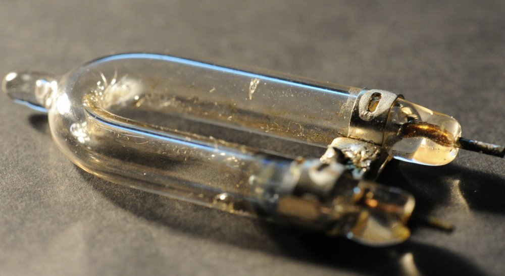

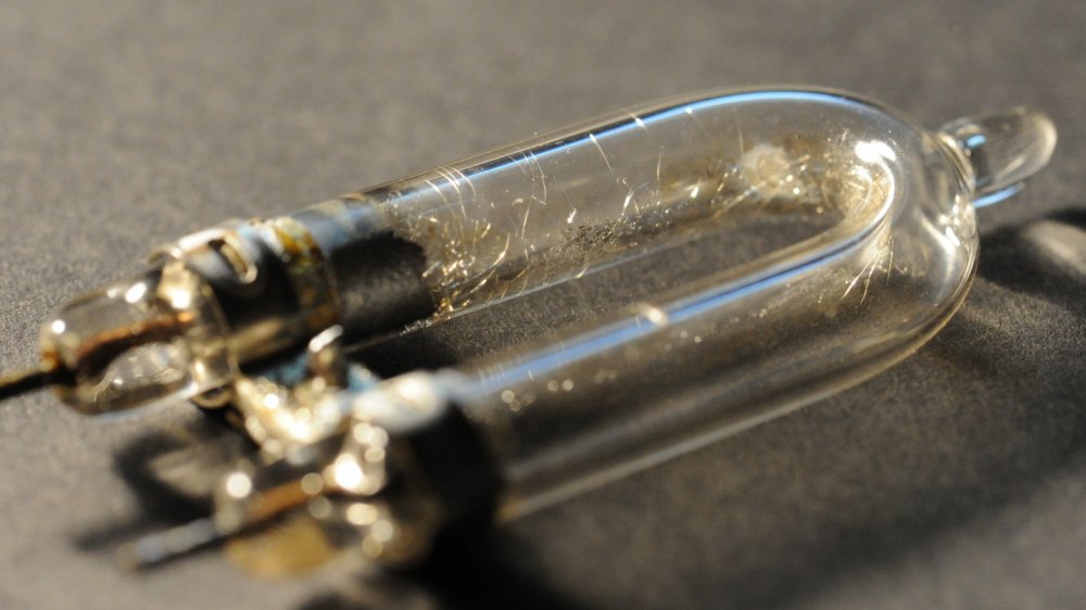

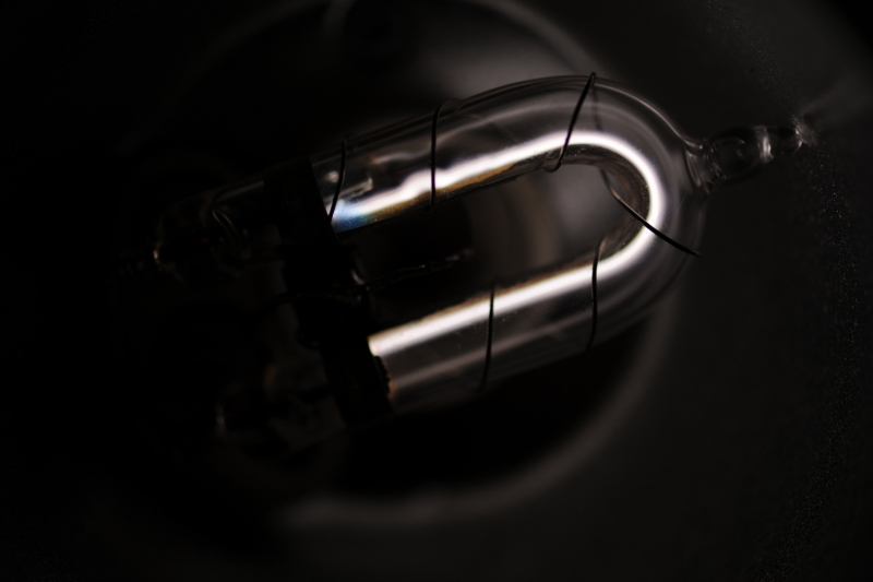

Ровно год отработала ИФК-120 в данной модели вспышки, вместо штатной, которую я повредил. Честно. Думал ИФК-120 в этой вспышке будет на века, работает на подсветку фона, мощность почти в минимуме, конденсатор ёмкость меньше паспортного. Когда взглянул на нее, увидел закопченное стекло внутри колбы возле электрода и трещины в колбе. Поджигающий электрод был выполнен обмоткой колбы нихромом и подпайкой на перемычке. Решив что все дело в лампе, меняю на новую... и снова не работает, но теперь увидел внутри колбы ионизирующие импульсы. Меняю лампу на другую - тоже самое.
Обмотка колбы из нихрома уже снята:

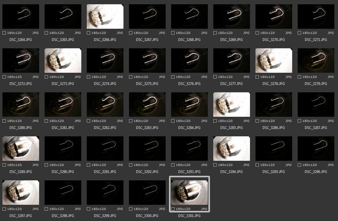

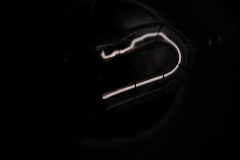

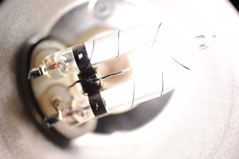

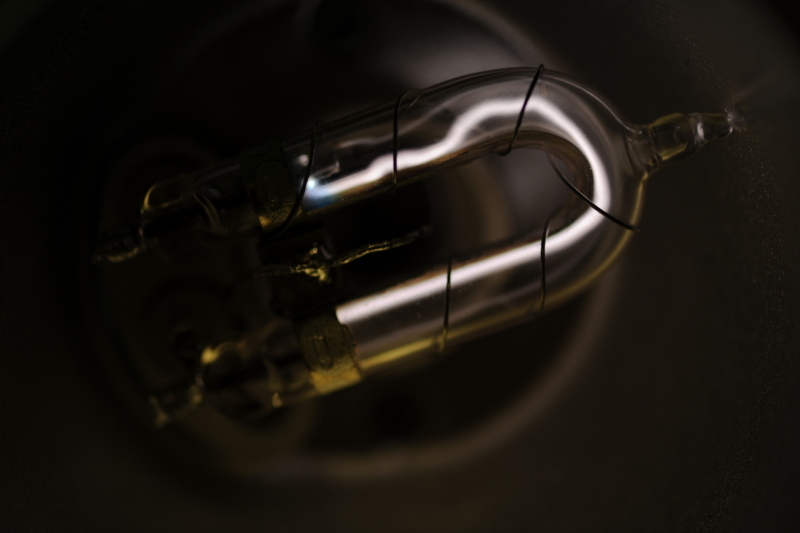

Снимки проскакивающей ионизирующей дуги. Выберите нужные, остальные удалите. Последовательность сохранена, и заметил, что иногда лампа все-таки срабатывает. Но мощность малая и дуга меняет форму.
А здесь https://youtu.be/37NElvvyC7U - видео. На плате ничего подозрительного среди р/элементов не замечено, ничего не греется. Не трещит, нет запахов подгоревшего. Измерил пока только напряжение на блоке конденсаторов, растет как то медленно. Один конденсатор выпаивал - нормальный, ёмкость прибор показал около 500 мкФ. Из модернизаций - только резистор на 10 кОм впаял для подавления помех согласно ваших рекомендаций.Снимки ионизации в лампе. Выберите нужные, остальные удалите. Последовательность сохранена, и заметил, что иногда лампа все-таки срабатывает. Но мощность малая и дуга меняет форму.

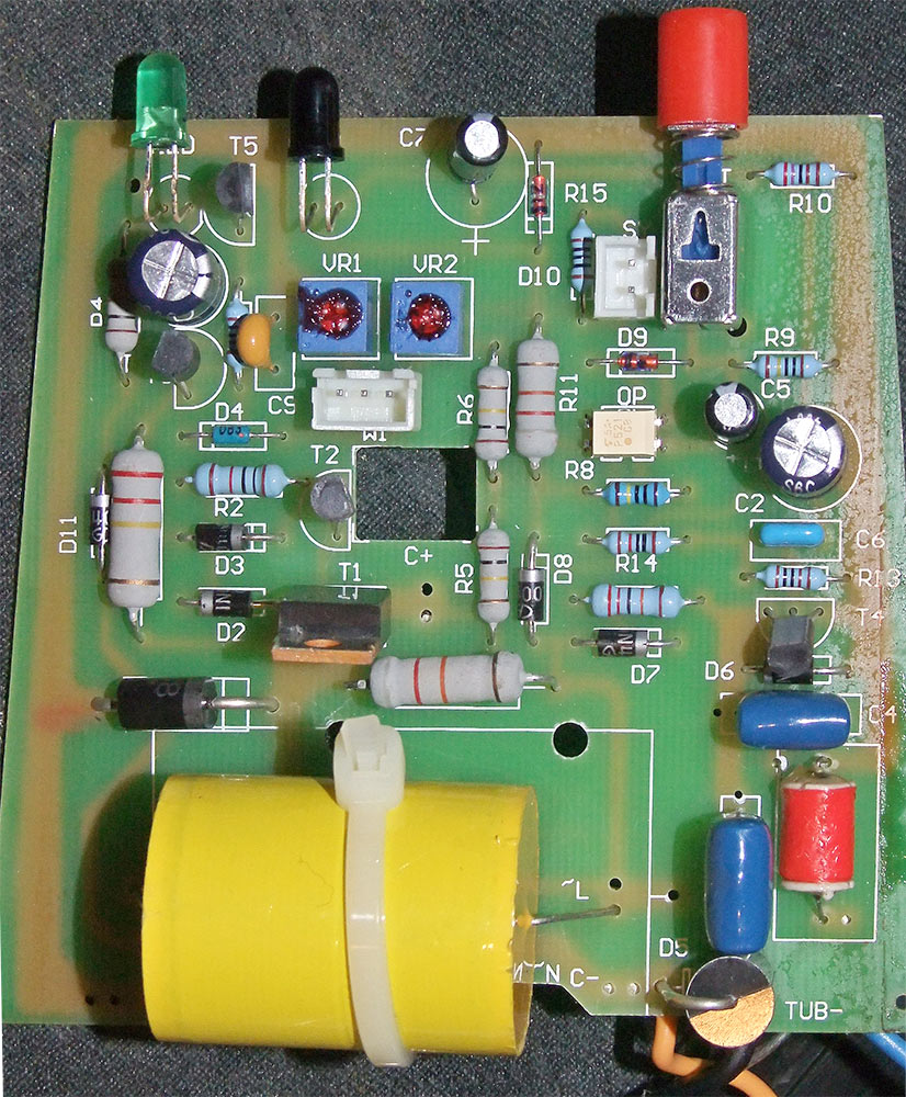

Выше перечислял признаки дефектов которых не увидел и не услышал, а вот ключевое слово-то оказалось "не трещит". Данный тип вспышек (заряд через ёмкость) имеет специфический звук, который при включении и заряде издают силовые конденсаторы: потрескивание, щелчки. Вот его то и не было! Но это я понял после.
Shva81 описал причину очень схожую с моей, поэтому и данная ему вами методика поиска дефекта подошла и мне. Чем я и занялся. Все конечно было целое и рабочее. До замера напряжений не дошло и, слава богу, до проверки блока силовых конденсаторов. Их чтобы выпаять, нужен мощный паяльник, или резать дорожки, чтобы не выпаивать для замера. Мой китайский паяльник с регулятором хоть и греет до 70 град, но сразу остывал при касании пайки вывода конденсатора.
Отпаял один вывод C1, 10мкФ который, мощным 65 Вт паяльником, замерил прибором. Все нормально. Величина ёмкости почти рядом, в допуске. Запаивая обратно вывод в плату, обратил внимание, что отсутствует фрагмент круглой дорожки в месте пайки вывода. Неужели была микротрещина в дорожке и при выпаивании этот фрагмент отпаялся? Сразу стало все становится на свои места. Именно эта трещина в дорожке и могла давать такой дефект.
Продублировал дорожку проводом помощнее. Включаю... появился знакомый звук, который отсутствовал ранее: потрескивание силовых конденсаторов. Жму Тест - все работает, мощность регулируется.
Думаю, причина появления трещины дорожки в этом месте кроется либо в фиксирующем пластиковом хомуте, который притягивает конденсатор к плате, либо вследствие нескольких падений вспышки со штативом.

Появилось немного времени "доремонтировать" falcon 110B. Но вот парадокс- импульсная лампа отпаяна, заменен тиристор на BT151-800, поменяны Т2 и Т3, ДВ-3., заменен 1N5408. Все диоды 1n4007 звоняться нормально. Ну не хочет накопительная емкость заряжаться, и все тут! (Естественно, и сигнал готовности не появляется..)
Куда делось напряжение? Почему не срабатывает схема регулировки напряжения, Где поискать, подскажите,а... Чувствую, где-то простая причина, а понять не могу.
Не следует ли принудительно сделать разрыв в плате и впаять между УЭ Т3 и общей точкой C9 и D4 отсутствующий в моем варианте платы резистор на 470 ом. Или для начала "отцепить" общую точку R12 и С9 от левого конца динистора?
Может вместо динистора впаять туда стабилитрон 1n4733a анодом к управляющему электроду BT169D

С Новым годом всех! Еще одно дополнение! Кроме того подстроечник VR2 имеет маркировку "504", то есть 500к, а VR1-"503", то есть 50 к, а не 100 килоом и 10 килоом (как в приведенной ранее схеме).Разница, однако, существенная...
- Сообщения: 178
Re: Falcon Eyes SS-110B и SS-150B, есть схема
Причина неисправности найдена!
Неисправные тиристоры BT169D, Т2 и Т3. Правда пришлось впаять резистор на 470 ом в управляющий электрод Т3.
Из-за этого не было индикации и при зарядке был превышен предел напряжения при зарядке (аж до 345 вольт!). Поставлены Capxon в параллель 2 шт на 350 вольт, чтобы в сумме было 2000,0 мкФ. Предельное напряжение на конденсаторах ограничено 325 вольт. Все работает. В корпусе напротив накопительных конденсаторов проперфорированы дополнительные отверстия, чтобы было дополнительное охлаждение. Привет всем, с наступающим Рождеством!
