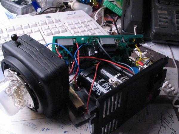

Нужна информация о вспышке Multiblitz Profilite Compact 400. Проблема в следующем: в 2002г вспышка была кустарно отремонтирована (полетел зарядный симистор) т.е. ввиду отсутствия, симистор был заменен самоделкой. Все это время вспышка работала, но очень грелся корпус в районе резистора и иногда произвольно пропускал импульс, поэтому я включал его на 10-15 мин только для съемки (я фотограф). Недавно корпус вспышки основательно подплавился т.к. работал более 40 мин. и я решил вернуть оригинальную схему т.к. 3-я вспышка очень нужна.В инете нет ни схемы,ни каталога деталей,а выпаянные резистор и симистор не сохранились да и посмотреть не укого.В связи с этим у меня вопрос к знающим людям:Что там стояло? (фото прилагаю). Зарядный симистор (если только я его правильно называю) имел 4 ноги, а проволочный резистор возможно был на 10 ом 15-20w. Что можно туда поставить, если я не найду оригинал? Фирма предлагает купить у них всю плату в сборе за половину стоимости вспышки или выслать в сервис и стоимость может приблизиться к цене новой, что совершенно неприемлемо.

Давайте начнем с хороших фотографий общего вида внутреннего устройства и плат с обеих сторон. По ним можно будет разобраться, что же у Вас произошло. Потому что повреждение симистора обычно это не причина, а следствие.

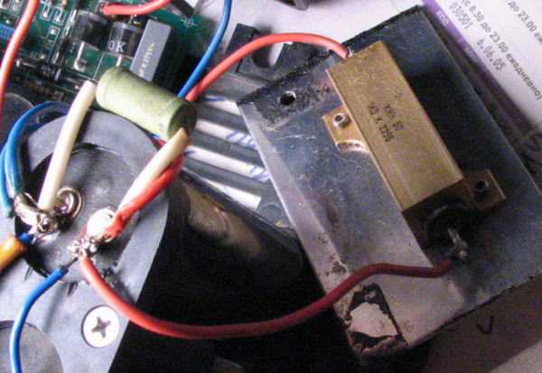

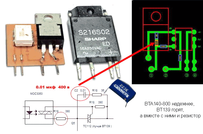

Безусловно наугад не нужно. Просто я думал, что может есть схема или кто-нибудь уже возился с этой вспышкой, (уж больно старая модель) и подскажет, что там стояло.

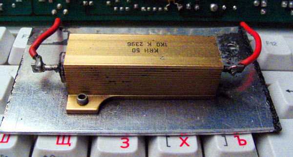

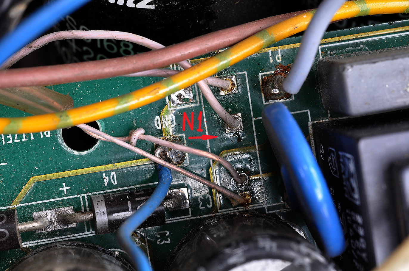

На этой заводской алюминиевой пластине (фото 90) собран заменитель тиристора (что там внутри я не знаю) и был прикручен антикварный резистор N5, который и грелся, хотя до такой степени не должен. Номинал на нем не виден, да и после отпайки входа (провод N3) и выхода на основные конденсаторы (красный провод N4) я его уронил и сломал. Но с этим резистором вспышка все эти годы работала, да и сейчас, если собрать гирлянду около 150 кОм,(номинала нет) она работает и управляется в штатном режиме, хотя самопроизвольно вспыхивает чаще, даже при откл. светосинхронизаторе. На фото 94 видно место симистора N1 (обозначен на плате как TY2). Туда впаяны провода из черной коробочки N2. И других следов ремонта на плате не видно, даже предохранитель всё ещё заводской стоит. Родной резистор хорошо виден на сайте http://www.myphotoweb.com/multiblitz/pa ... %20400.htm
Но, к сожалению, это единственная информация в инете.

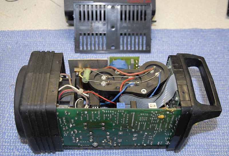

Re: Multiblitz Profilite Compact 400

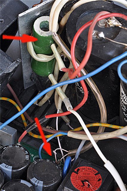

Судя по 4й и 8й фотографиям, со ссылки http://www.myphotoweb.com/multiblitz/pa ... %20400.htm
У Вас, по каким то причинам отсутствует резистор - 5ти ватный зелёный, тот что припаян непосредственно к выводам конденсаторов, и он должен быть в пределах 160-300 КОм.
Этот резистор необходим, для нормальной работы удвоителя напряжения.
Исходя из сумарной ёмкости батареи конденсатора в 4500мкФ (3х1500 если я правильно рассмотрел фото вашего моноблока), можно предположить, что там должно хватить тиристора BT151-800 или симистора BTA12-600 (BTA16-600) в корпусе TO-220.
Резистор который в оригинальной схеме располагался на металлической пластине (золотистого цвета в аллюминиевом корпусе), скорее всего служил для разряда конденсаторов в случае уменьшения мощности. На фото его маркировку не рассмотреть. но можно предположить что его параметры что то в районе 300-500Ом 20-25W.
Это то что можно быстро на вскидку определить. Точнее сказать у меня пока не получается.
Может кто то из более грамотных специалистов, сможет подсказать точнее.

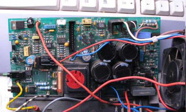

- Стаж 13 лет 10 месяцев

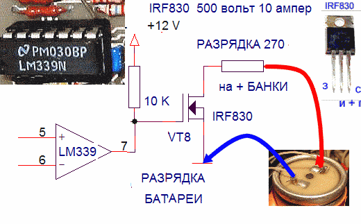

Это указывает на то, что кроме замены симистора, требуется еще выяснить почему постоянно происходит разряд конденсаторов. Это либо пробит полевой транзистор в цепи разрядного резистора, либо что-то не в порядке с компаратором, следящим за напряжением на основных конденсаторах.но очень грелся корпус в районе резистора
Дополните, пожалуйста, этот снимок
несколькими видами платы с другой стороны. Так, чтобы получить представление о всех деталях на плате. Также сфотографируйте маркировку деталей, которую не видно на общих снимках сверху.
И не надо уменьшать размер снимков ресайзом и сжатием в JPG! С вашей помощью, надеюсь, мы схему восстановим.

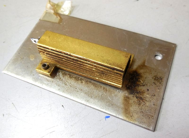

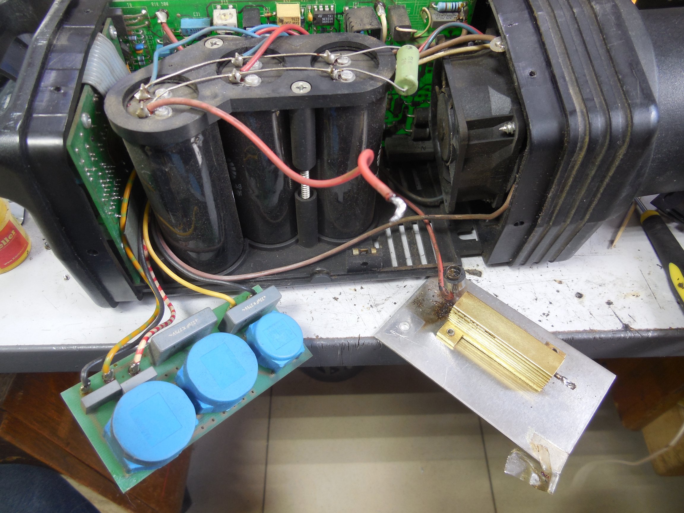

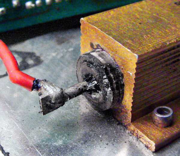

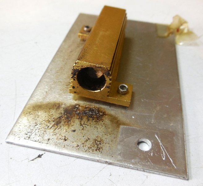

Приветствую. Принесли такую же вспышку с диагнозом - стрельнула и пахнет. При вскрытии обнаружен отстрелившийся резистор на радиаторе и потерявшие емкость конденсаторы. Номинал резистора затерт. Прошу помощи в опознании. Заранее спасибо.
Ну, с номиналом как раз не сложно. Этот резистор используется для разряда батареи основных конденсаторов при уменьшении мощности вспышки. Его номинал 1...3 килоома. Мощность по размерам, приблизительно, 30...50 ватт.
Но там, судя по всему, далеко ещё до установки этого резистора. Там зарядная цепь не в порядке.

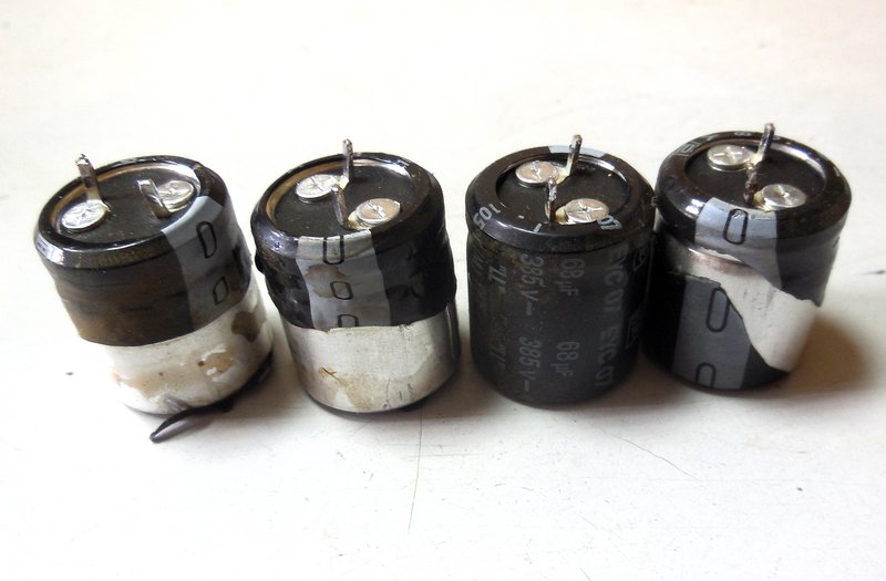

Огромное спасибо. Буду проверять дальше.https://disk.yandex.ru/d/jnFB5S47tcVSIw?w=1

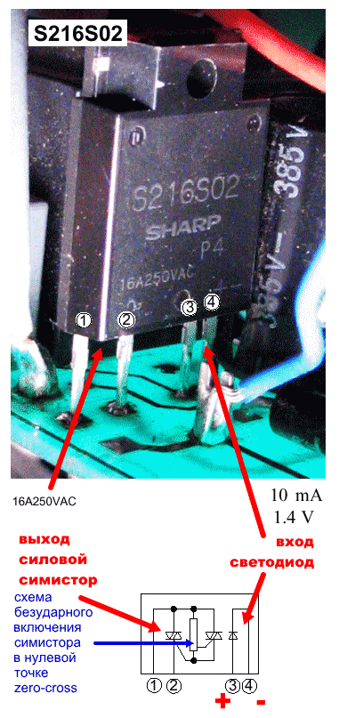

Кстати Оптосимистор SHARP S216S02 здесь не наблюдается. Очевидно схема зарядки отличается. Причем, хозяин сказал что вспышка работает, просто воняет
Тиристор T1612 в схеме звонится нормально, возможно на ситуацию повлияли конденсаторы 68 мкФ 400 В в цепи заряда. Буду искать резистор и конденсаторы.

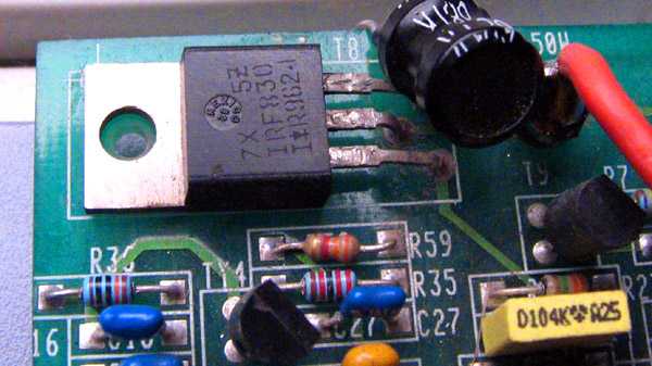

Напряжения первым делом надо проверять! Сколько на основных конденсаторах на минимуме и на максимуме, сколько на аноде-катоде импульсной лампы и так далее... Чтобы можно было сравнивать и делать из этого выводы.
Взрыв разрядного резистора, указывает на то, что он был включен ненормально долго. Это или неисправен MOSFET T8, коммутирующий резистор к основным конденсаторам. Или зарядная цепь (горелые конденсаторы, симистор, диоды) постоянно накачивала конденсаторы, а разрядная цепь пыталась их разрядить.
Еще довольно часто бывает, что горят разделительные диоды вольтодобавки. Здесь их два, вероятно что-то вроде 6A10, находятся в левом верхнем углу печатной платы на снимке DSCN0392.JPG Если они короткозамкнуты, то так же конденсаторы будут заряжаться выше нормы от вольтодобавки и T8 будет длительно открыт, вызывая перегрев разрядного резистора.
