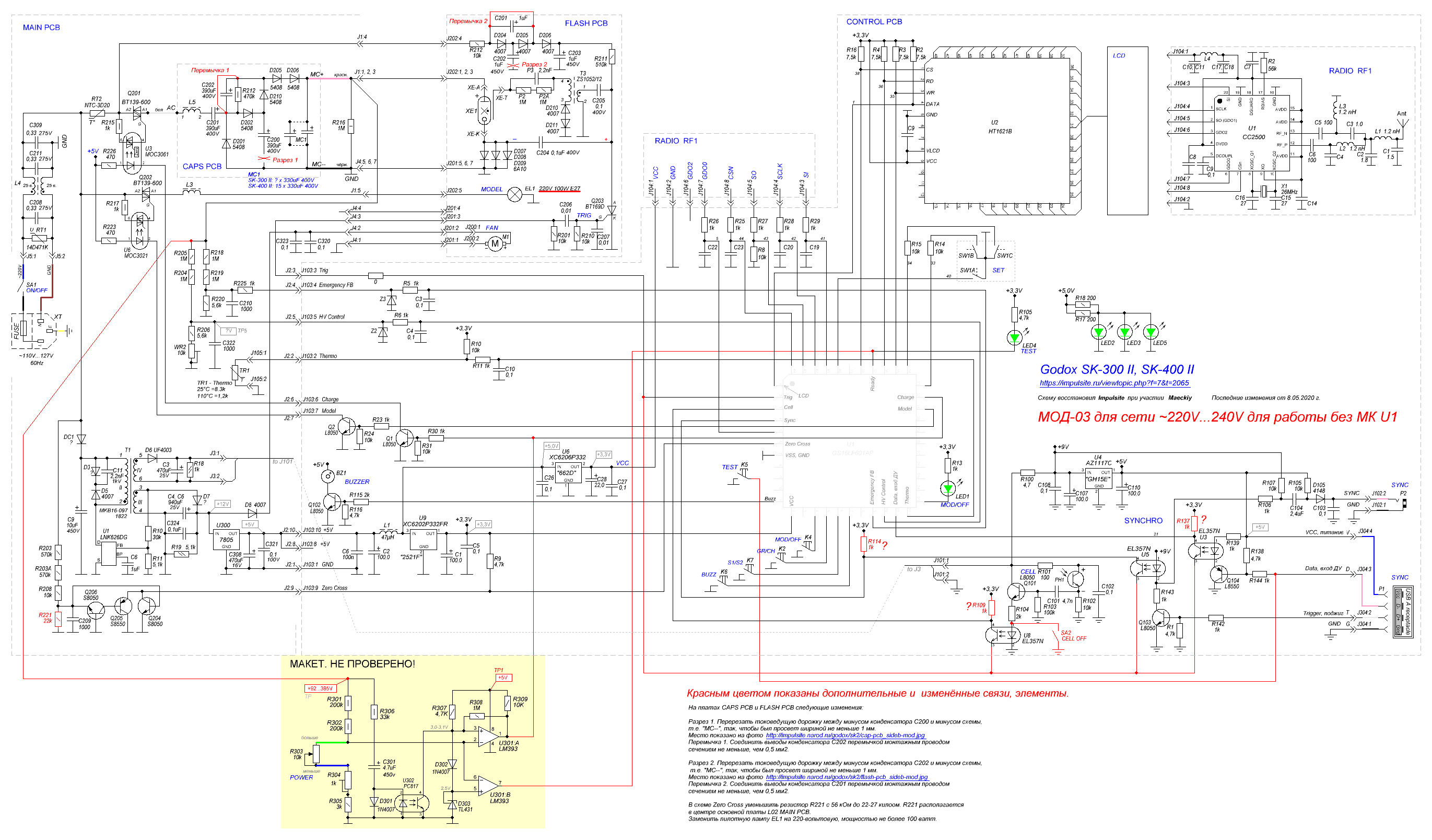

Вот вариант, когда компаратор U301:A управляет зарядом через транзистор Q1: https://impulsite.ru/ctlg/godox/sk2/sk2 ... -mod03.png
Сравните с предыдущим вариантом.
Maeckiy писал(а):
12 май 2020, 20:58
Думаю без МК встроенный радиомодуль не работает.
Тоже так подумал. Надо внимательно изучить спецификацию на CC2500, там должны быть условия, при каких сигналах на входах радиомодуля происходит приём команд от передатчика и выход на МК U1.
Maeckiy писал(а):
12 май 2020, 20:58
реализовать контроль за температурой конденсаторов. Я думаю раз там стоит вентилятор, значит склонность к перегреву присутствует.
Да, особенно, когда включена пилотная лампа.
Термозащиту можно реализовать разными способами. Как известно, датчик температуры, термистор TR1 при 25ºC имеет сопротивление 8,3 кОм и около 1,2 кОм при 110ºC. Это и нужно использовать. TR1 можно включить на вход компаратора или ОУ, выходной сигнал которого будет при перегреве, к примеру, включать пищалку и вы будете знать, что продолжительный писк - это перегрев. Или будет шунтировать вход U302, отключая оптрон U3 и блокируя зарядку.
В основе управляемого стабилитрона TL431 тоже стоит ОУ и это используется в схеме терморегуляторов на TL431.
Тут видится такое решение с увеличением времени готовности:
  1. конденсаторы C201, C202 соединяются последовательно.
  2. D202 удаляется, катод D201 соединяется с анодом D210.
  3. Нормально замкнутый контакт реле подключен вместо "перемычки 1".
  4. Н.З. контакт реле терморегулятора шунтирует конденсатор C202 при нормальной температуре. Зарядка происходит только через C201.
  5. Когда температура повышается выше нормы, реле размыкает контакты, и, поскольку конденсатор C202 включен последовательно с C201, за счёт этого скорость заряда уменьшается почти вдвое. Это позволяет продолжать съёмку, но показывает, что пора сделать перерыв на остывание.
Конечно, в схему терморегулятора вместо реле можно поставить светодиод, пищалку, оптрон, чтобы опять, при превышении температуры, любым образом предупредить пользователя.
Правильно я понимаю, что управляя через транзистор, просто уменьшается нагрузка на компаратор U301?
И еще: опорное напряжение на U301:В ниже чем на U301:A, значит светодиод "Ready" будет зажигаться немного раньше, чем выключаться заряд?

Я не фотограф, но думаю если там будет существенная разница, то это не удобно. По крайней мере в тестовом режиме, перед каждым последующим нажатием на кнопку "Test" пользователь ждет "разрешающей команды" от светодиода. На малой мощности конденсаторы заряжаются оочень быстро, тут неудобств не будет. Но вот до полной мощности заряжаются с ощутимой задержкой.. нужно будет на деле посмотреть на сколько светодиод будет опережать отключение заряда. В своей схеме я использовал подстроечный резистор в качестве делителя для опорного напряжения, что бы эту разницу свести к минимуму...
Может D302 заменить на диод шоттки, на нем падение напряжения должно быть меньше, и тогда опорное на U301:B увеличится? Или я ошибаюсь?

По-моему, настолько малая разница, что можно не принимать во внимание. Время перезарядки: 0.1~1.0 сек. Напряжение возрастает почти линейно. между 2,5 В и 3,1 В разница по времени примерно 20%. Сколько это от 1 секунды полного перезаряда?
Maeckiy писал(а):
14 май 2020, 21:31
Разница будет меньше, но за счёт снижения уровня опорного напряжения для U301:A.

Обратимся к схеме вспышки ctlg/godox/sk2/sk2-series.png
Зажигается ли лампа, когда замыкаешь катод и анод тиристора поджига Q203?
Какие напряжения на конденсаторах C204, C205?
- Зажигается

Тогда проверить исправность Q203, подать +3 вольта на УЭ, т.е. G, этого тиристора относительно K - катода. Или относительно GND - земли. Если не будет поджига, менять тиристор.
Если поджиг есть, то подать +3 вольта на управление тиристора, до конденсатора C206, тоже относительно земли. Отсутствие поджига укажет на неисправный C206...
