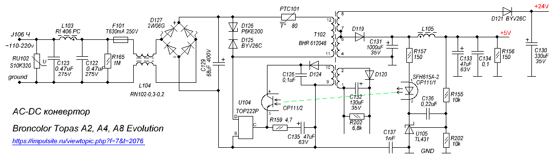

Re: Broncolor Topas A4, студийный генератор
И вот как схема была срисована:
Олег, я не могу идентифицировать C127. Скорее всего это позистор. Измерьте, есть ли у него сопротивление постоянному току и какое?
И, надеюсь, вы придирчиво проверите нет ли ошибок в схеме и укажете номиналы, какие сможете.
- В программу sPlan импортированы разбеленные картинки лицевой и обратной стороны печатной платы.
- Оба вида размещены слоями и совмещены, один точно над другим. Удобно с одного вида переключаться на другой, используя функцию переноса "На задний план", "На передний план".
- Первым делом нанесены точки узлов, затем детали, затем обозначены линиями соединения между деталями и узлами.
. - В результате, после удаления картинок получается такой черновичок.
. - Далее необходимая очистка лишних связей, компоновка и правка схемы и итог:
C127 не выпаивая сопротивление в обе стороны (смена полярности) 2.2 Ом.
маркировка заводская -"80 FPIH" по маркировке в инете идентифицировать не смог.
Ага, точно позистор. Вероятно, 80 - это температура в градусах Цельсия, выше которой сопротивление резко возрастает.
Исправил все картинки - перезагрузите.
Рано.может быть выделить подготовленную схему на плате...
Можно, но нужно ли? Это потребуется лишь для сборки копии генератора.делать полную спецификацию (доступных к осмотру деталей)?
TOP222 сама по себе имеет защиту и от перегрева и от КЗ.не нашел элементов защиты по низковольтной части, кроме тепловой и предохранителя... может поэтому и мсх в блоке вспышки взорвалась?
Не хочу спешить с выводами. Когда будет прорисована бОльшая часть схемы, тогда станет понятнее, что стало причиной аварии. Пока можно предположить, что варистор RU102 выгорел из-за скачка напряжения в сети.
