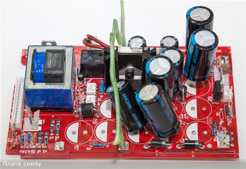

Плата лампы и плата конденсаторов:
Силовая плата Falcon Eyes TE-600BW (по фотографиям den-laden13 и Zaclion):

Вот выпаял конденсаторы.. фоткал дома, так что, если по качеству и информативности опять не устроит.. Переделаю.
В процессе выпайки элементов в очередной раз прозвонил диоды... D540 был пробитый, грешу на все беды из-за него... в 300-ой этот же диод пробит... Ну, поскольку 300-ая голова была в сборе, впаял туда диод, который нашёл у себя дома ( по размерам такой же, но без номенклатуры на корпусе) - воткнул.. Сгорел предохранитель, вышибло пробки и ещё один диод неисправен. Непонятно, что там и почему... По дороге в студию заехал в магазин радиодеталей... Набрал требуемых диодов. На выходных буду ставить. Думаю, 600-ая запустится, так как она включается и не происходит вышибания пробок, на дисплее информация загорается (предохранитель срабатывает в момент смерти конденсатора).
Помимо прочего хотелось бы знать - насколько это не правильно то, что я поставил конденсаторы большей ёмкости.. На что это влияет и в худшую ли сторону или нет??? Просто в блоках питания, если конденсатор помирает, всегда ставлю более мощный и работают все до сих пор.

В общем, сделал... Помогла замена диода 5408 (отмечен на рисунке), ну и 5 конденсаторов.
Не дождавшись ответа на вопрос превышение фарадности, купил и поставил с родным номиналом. Час пролежала пыха включенной, но, так как она без ламп, погонять в рабочем режиме не удалось. С понедельника приступлю к жёсткой эксплуатации. И, кстати. у 300-й та же была проблема 5408 диоды и 400-е конденсаторы 2 шт.

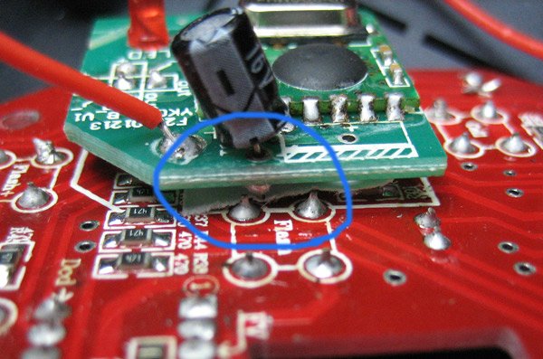

На фото https://impulsite.ru/ctlg/falcon/tebw/c6ac7707.jpg заметна плата радиосвязи. Это может быть как радиосинхронизатор, так и приёмник для дистанционного управления вспышкой. И, вероятно, привязка конкретной вспышки на номер 1 или номер 2 может осуществляться выбором канала управления. И без описания в Руководстве к вспышке можно только гадать, как это делается. Чтение единственной имеющейся инструкции к вспышкам Falcon Eyes DE-показывает, что Falcon Eyes очень подробно описывает, как подготовить вспышку к работе. Вспоминается классическое: Если что-то не получается, откройте, наконец, инструкцию! (с) Мёрфи :)

Собственно про эту маленькую плату и идет речь. Это приемник-передатчик дистанционного управления вспышкой. Судя по тому что в инструкции про него очень мало написано, определяться он должен самостоятельно. А это в свою очередь говорит о том, что пуль у меня неисправен. После НГ буду разбираться.
