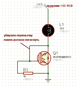

Ну что, получил новый транзистор, выпаял родной TIG056 проверил в схеме с лампой – работает.
Вывод раз – дело было не в бобине ©, вывод два – не стоит проверять транзистор в плате, только выпаивать и проверять в простейшей схеме (по крайней мере на этой вспышке), вывод три – установка нового транзистора не поможет (ну эсэсно), в чём я и убедился на практике.

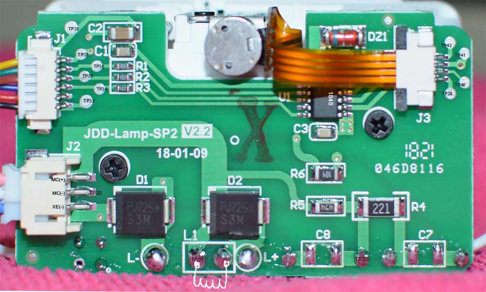

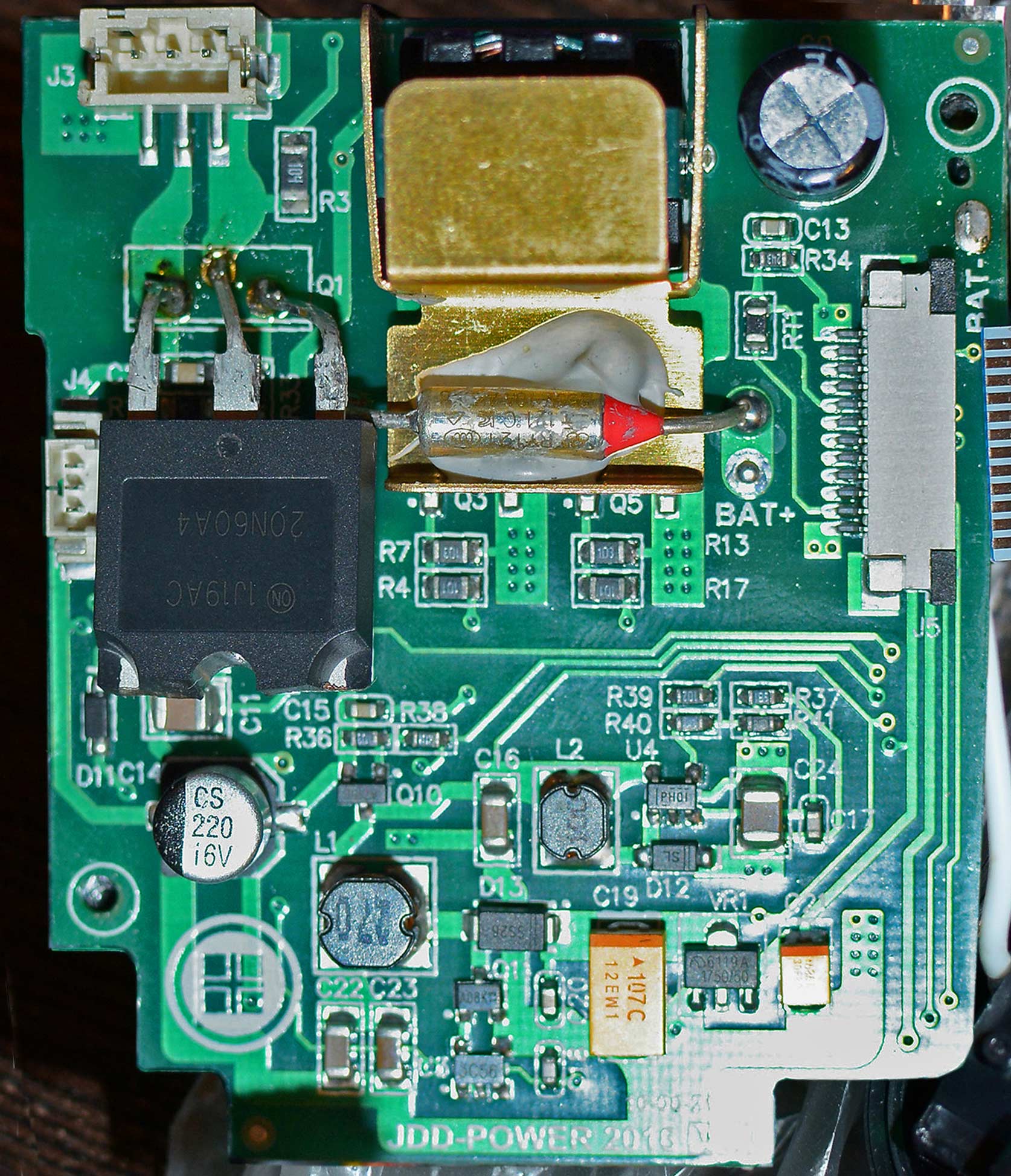

Сделал фотографии плат.
Плата с экраном и кнопками:
Плата с транзистором и трансформатором:
Плата с датчиком освещенности и подсветкой автофокуса:
Плата, которая соединена с горячим башмаком:

Наверно стоит попробовать транзистор и трансформатор проверить.
В схеме проверить транзистор похоже не получится. А вот трансформатор можно? Или выдергивать тоже?

Добавлено модератором: надеюсь, уважаемый mbmx не будет возражать иной подаче его фотографий.

Спасибо, хорошие снимки. Я только изменил их представление. На мой взгляд так нагляднее получается.
Пожалуйста, виды печатных плат выкладывайте с обеих сторон. И можно виды не только в плане, но и в изометрии.
Также очень нужны снимки с расцветкой проводов в шлейфах.
Чем больше снимков, тем проще бывает восстанавливать электрическую принципиальную схему. А это сильно упрощает понимание устройства и ремонт, когда случаются аварии.
Возможности форума по закачке файлов ограниченны, поэтому, чтобы не стесняться с размерами и "весом" файлов, выкладывайте их на сервисы типа Гугл-Облако или Яндекс.Диск.

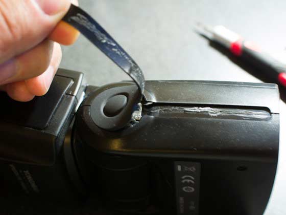

Разборка головки начинается с удаления резиновых накладок и далее - скобок и саморезов. Пример доступа к деталям в головке viewtopic.php?p=9822#p9822

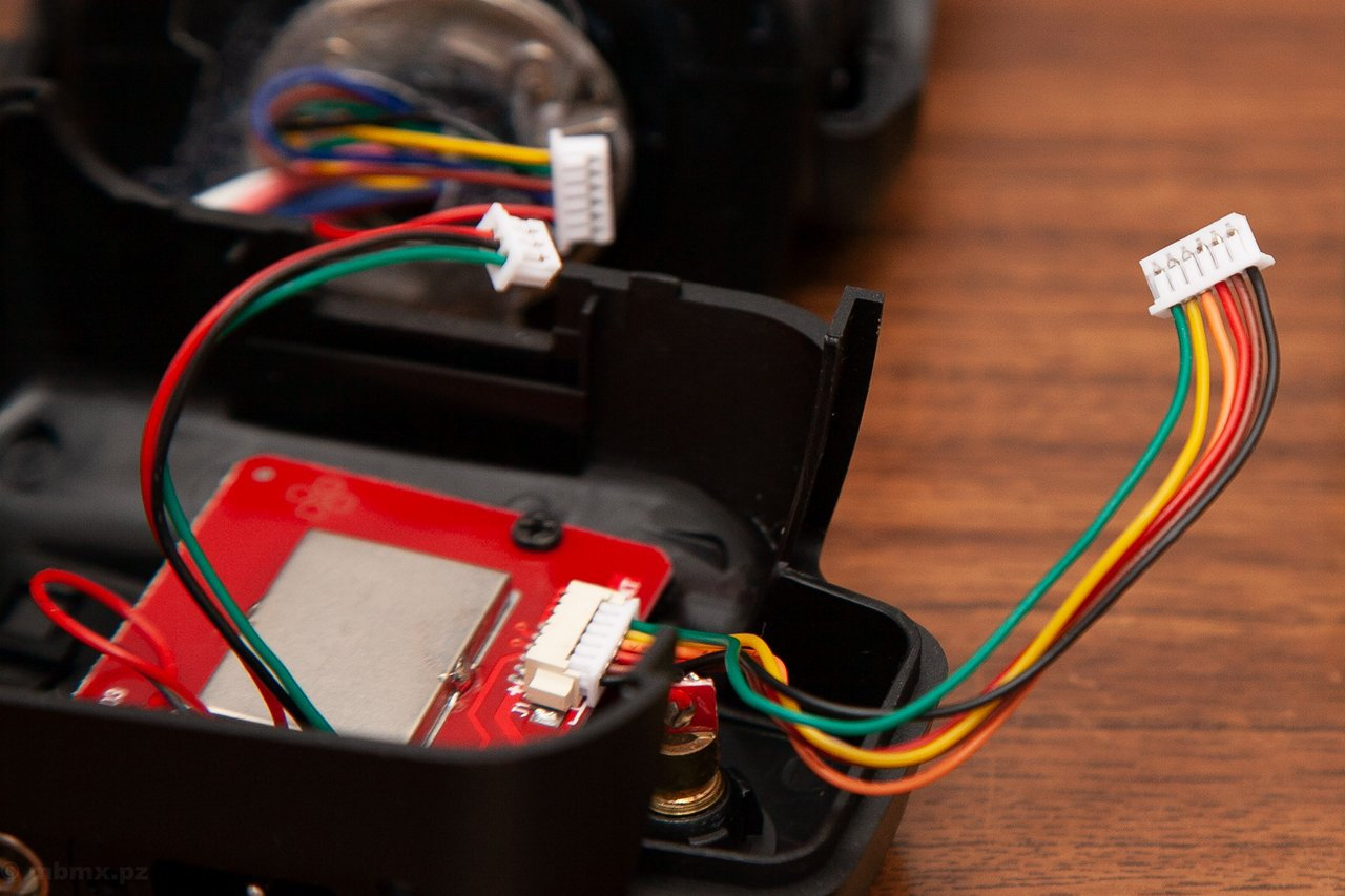

Наконец-то появилось время разобрать голову вспышки и посмотреть на лампу внимательней. Видимых повреждений я не вижу.
Трансформатор поджига у меня со следом некачественной пайки Видимо производители еще те "паяльщики".
Проверил на плате, нашел только одну обмотку с сопротивлением 66 Ом. Похоже это в нем проблема и есть, если он 120 ом должен быть по вторичке.
Сделал еще фотографий немного. Проводов, чтоб распиновку было видно, да плату.

mbmx, спасибо за хорошие фото. Просто приятно смотреть.

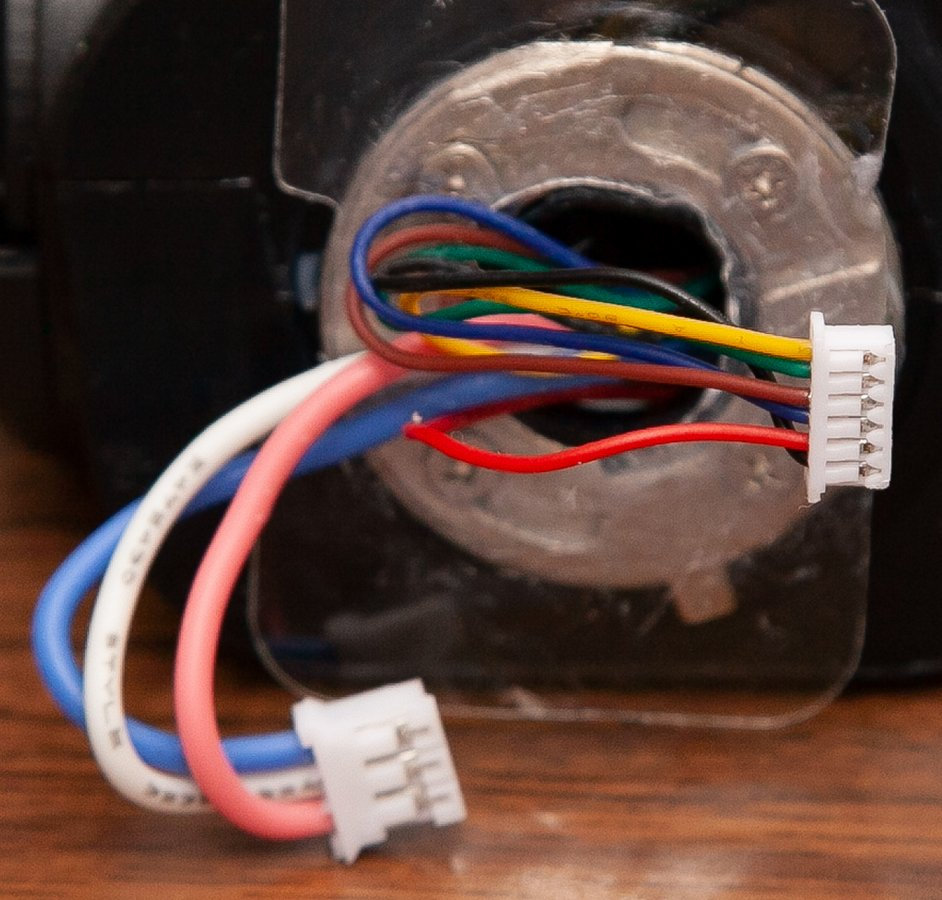

Прошу только добавить один снимок. У вас есть снимок ноги :
Повторите его с вставленной вилкой разъёма. Или просто прямо на фото укажите цвет проводов в разъеме платы в ноге.
На фото ниже я попытался изобразить расцветку и распайку разъёма в ноге, но не уверен, что сделал правильно.
И хорошо бы зарисовать связи между вилкой на плате и контактами в ноге на стороне камеры. Поправьте меня, если есть ошибки:

Сделаю фото со шлейфом в разъёме, обязательно. Прозвонить контакты от ноги до разъёма могу и сделаю. Со временнем немного напряжёнка, так что не обещаю быстро.

Судя по симптомам, у меня тоже умер трансформатор поджига, заказал с Али HM1052AC. Теперь жду. Также пробит один диод с маркировкой PJ650K S3M. Никак не могу найти даташит на него или его в продаже, чтоб заказать. Помогите, пожалуйста, определить его.

Здравствуйте, rinat rinatov!
Диод легко найти по маркировке "S3M". Под PJ650K шифруется дата и партия изготовления.

Спасибо, что-то я запутался, искал чисто PJ650K.

Я думаю он не пробит, просто звонится накоротко через ту медную катушку (не знаю что это), я так же обманулся.rinat rinatov писал(а): ↑22 май 2020, 17:09Добрый день!

Силовая плата и плата лампы 1:1 с Andoer AD-980 II там и часть схемы есть.
