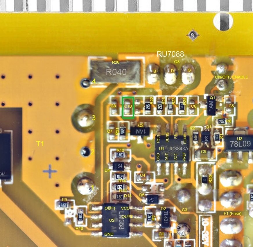

Здравствуйте, если у кого есть возможность скажите пожалуйста ёмкость конденсатора C10 на преобразователе YH11068A, я пока снимал перемычку которую китайцы поставили за место шунта на 0.04 ома случайно сдул феном и потерял этот конденсатор, а с другим схема не хочет нормально работать, при нагрузке проседает напряжение даже при токе 100 миллиампер, и появляется писк. На картинке он обведен зелёной рамкой.
В типовых схемах для UC3843 на этом месте стоит 470 пФ.

конденсатор подошёл, спасибо, но не в нем дело было. Я не учёл особенности своей нагрузки, у меня двухполярная версия, а преобразователь для запуска требует нагрузку на положительное плечо. Нагрузка которую я подключал сначала при запуске грузит отрицательное плечо, а после включения микроконтроллера и запуска программы включается верхнее. После я нагрузил преобразователь светодиодами и все запустилось. Я думаю там не столь критична ёмкость. К сожалению у меня нет внутрисхемного измерителя ёмкости конденсаторов, поэтому про ёмкость остальных конденсаторов не могу ничего сказать. А выпаивать и замерять каждый из них это муторное дело.
