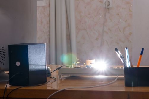

Фото отличное, поздравляю с победой!!! А продавщица скорее всего ничего не понимает в том что продаёт, в основном это в любых магазинах так. Фототранзисторы бывают только как она выразилась на "приём" а на "передачу" это светодиоды или ИК-диоды, выглядят они одинаково.

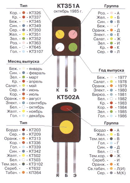

XOPUCT писал(а): Например имеется транзистор, помощнее, чем вы указали - КТ503Г (если я правильно его определил.
По этой картинке определял свой транзистор.
Верхняя точка находится там, где и на картинке, а нижняя не на ровной стороне транзистора, а на полукруглой.
Центральный вывод и мультиметром определился как база. Но. Здесь:
http://tranzistor.kolossale.ru/TrOAtr.p ... A%D2503%C3
пишется, что он npn, а я когда выяснял где база, на базе был минус, а на коллекторе и эмитере плюс. Только так он прозванивался, иначе - никак. На сколько я понимаю, это транзистор pnp.
Что не так?

В данном случае не так важно определить название транзистора, как измерить его усиление, hFE.
Пользуясь гнездом мультиметра дла измерения hFE, можно уточнить, PNP это или NPN транзистор: показание числа усиления будет только тогда, когда вы правильно вставите транзистор в разъём. Надо учитывать, что контакты в гнезде часто очень глубокие и бывает удобнее сделать удлинитель, используя кроватку для DIP8 микросхемы:

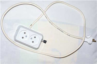

p.s. Ну а сегодня я собрал таки регулятор к паяльнику. Собрал по той простейшей схеме, которую выкладывал на предыдущей странице.
Мне нравится. Компактно так. Прямо в корпусе розетки. Интересно то, что если регулятор включен на полную мощность и паяльник или лампа в него не включены, то он показывает то напряжение, которое на данный момент реально в сети, а если подключена нагрузка, то, если в сети 220В, на максимуме вольтметр показывает 214В, а на минимуме, 125. Как я заметил, мой паяльник отлично делает свое дело при 215 вольтах (40-ваттный паяльник, обычный). Плавит олово дольше, чем без ограничения, но за то не жжет флюс и припой держится хорошо на жале паяльника, а не стекает... В общем я доволен.

Тем не менее, на этих опытах, я убедился, что синхронизатор вне вспышки работает просто превосходно. Не было ни разу, чтобы она не зажгла светодиод (ну разве что, я сильно прятал фотоаппарат).
Дальше эксперименты перешли на уже собранный макет вспышки. Правда светосинхронизатор я выпаял совсем (по техническим причинам... неудобно было перепаивать).
Первое, что я сделал, это заменил резистор R5 (согласно схемы на первой странице) на 2 кОма, который уже использовал на макете светосинхронизатора и R4 на 105 кОм (не было под рукой одного с номиналом 100, - последовательно соединил два: 38 и 67). Самый важный момент в этом - вспышка совсем не изменила своей реакции на вспышки света. Как раньше срабатывала абсолютно нестабильно, так и сейчас... Т.е. выяснилось, что причина плохой работы не в том, что конденсатор C4 не успевает заряжаться так же быстро, как и основная ёмкость (С3). В итоге поставил на место 470 кОм.
Так, как на макете снова не удалось выяснить силу тока, при которой синхронизатор работает стабильно, то решил заменить резистор R6 тем, что есть под рукой (105 кОм). Сила тока (по моим расчетам) увеличилась примерно на 0,5 милиампера, но вспышка стала срабатывать куда лучше, чем раньше. Дальше примеры:
3 метра:
6-7 метров:
Несрабатывания конечно тоже были, но уже не столь частые. Т.е. вспышка чаще срабатывала чем не срабатывала, в отличии от предыдущего варианта. Но всё же я заметил, что лучше пользоваться вспышкой не сразу, после того, как зажжётся индикаторная лампа, а через 3-4 секунды после предыдущего срабатывания. Иначе брак несрабатывания увеличивается. Вопрос по неонке. Она загорается очень быстро, но это не значит, что вспышка готова. Т.е. сама вспышка как бы готова (согласно видео, что было показано в предыдущем посте). Не готов наверное синхронизатор по пока невыявленной причине. Что если R8 поставить на 2 МОм? Тогда напряжение на неонке будет раза в полтора меньше и, соответственно, загораться она будет позднее хотя бы на секунду-две.
В дальнейшем хочу попробовать сделать силу тока синхронизатора на 4 и даже 5 мА (т.е. резистор R6 установить на 60-75 кОм). При этом конечно же надо будет брать резисторы мощностью 2 Вт.
