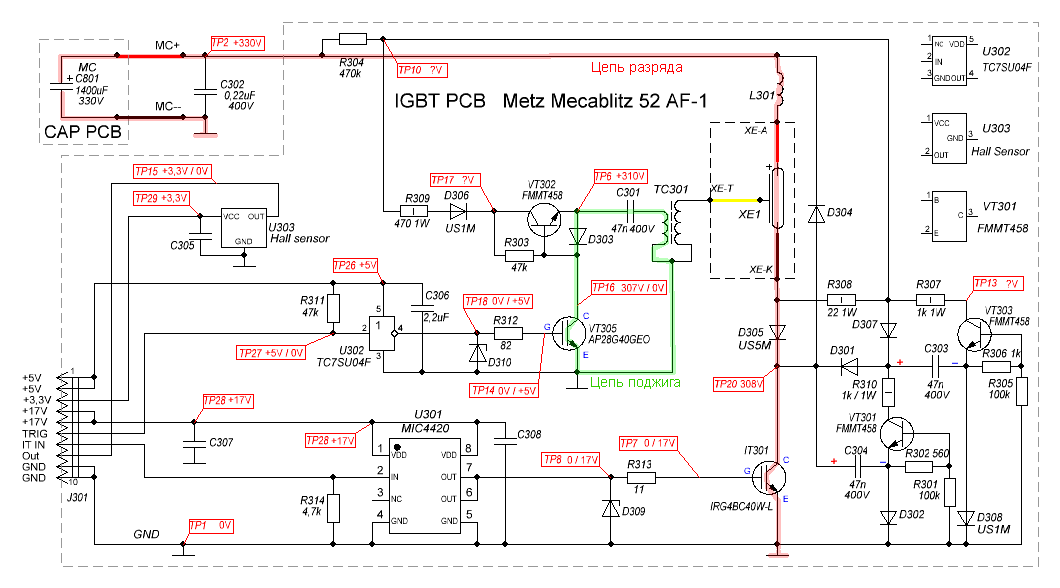

К сожалению осциллографа не имею,только "тестер" и паяльник:) Замеры по контрольным точкам: ТР2 - 328в, ТР6 - 308в, ТР15 - 5в!, ТР20 - 303в, ТР26 - 5в, ТР29 - 5в.
Не совсем до конца пойму как проверить инвертор U302 и транзистор VT305 по каким параметрам проверить?

Инвертор U302 TC7SU04F - это 5-ногая микросхема с маркировкой "E5" в левом нижнем углу фото https://impulsite.ru/ctlg/metz/52af1/igbt-pcb-b.jpg.
Посредством U302 обеспечивается управление транзистором VT305. В режиме ожидания, поскольку вход U302:2 подтянут резистором R311 к напряжению +5V, к высокому уровню, на выходе U302:4 инвертируется низкое напряжение и VT305 выключен. Когда со стороны схемы управления на U302:2 поступает сигнал низкого уровня, т.е. U302:2 замыкается на GND, на выходе U302:4 возникает сигнал с амплитудой 5 вольт, что открывает VT305 и происходит замыкание C301 на первичную катушку трансформатора поджига TC301. Если конденсатор С301 и трансформатор TC301 исправны, а также исправна разрядная цепь, в которую входят лампа XE1, конденсатор MC, диод D305, соединительные провода, и транзистор IT301 своевременно открывается, то происходит поджиг лампы.
Отсюда следует, что вход микросхемы U302 можно проверить вольтметром, а выход можно проверять подключением светодиода, как это было описано для драйвера U301. Когда на входе микросхемы U302 высокое напряжение сменяется низким, светодиод на выходе должен включиться.
Теперь по контрольной точке ТР15 - 5 В для неё - нормально. Это выход U303. А вот с номером TP по питанию драйвера U301 вышла ошибка. Номер там не TP15, а другой. И я попрошу вас уточнить номер. Это или TP28 или TP23. Напряжение питания U301 можно измерить также на конденсаторе C307, который около разъёма J301.
Укажите, пожалуйста, на рисунке https://impulsite.ru/ctlg/metz/52af1/igbt-pcb-b.jpg напряжения около контрольных точек. Тогда я смогу перепроверить схему на наличие ошибок.

Произвёл замеры с по обновлённой схеме (случайно заметил, что обновилась) Напряжение питания U301, это ТР28 и у меня на ней 17в.
ТР27(он же вход U302) - 5в. ТР18(он же выход U302) - 0в в покое, но подключённый диод светит при нажатии "молнии".
Замеры следующих точек: ТР15 - 5в, ТР29 - 5в, ТР26 - 5в, ТР6 - 310в, ТР20 - 307в, ТР7/8 - 0в
Неужели VT305 неисправен? Как его можно проверить? Он маленький с восемью выводами... у меня жало паяльника как он сам:)

Это IGBT-транзистор серии AP28G40GEO. Проверять так же, как и другие IGBT, с учетом того, что напряжение на затвор VGES должно быть в пределах 3...6 В, чтобы транзистор открывался, но не сгорел.

У меня стоит как раз нечто другое, некий G052 и "ключ" в другой стороне.
Re: Metz Mecablitz 52 AF-1, есть часть схемы
Скорее всего это TIG052TS, подобный, с иной цоколёвкой.

Между затвором и эмиттером (G и E) полностью закрыт в оба направления. Между затвором и коллектором (G и C) в одном направлении закрыт в другом сопротивление от 120кОм и увеличивается.
Между С и Е в одном направлении закрыт в другом 32кОм.

Вот ещё меня удивляет U303 - стоит как бы ни при чём. Попробуйте прозвонкой поискать, может быть его эмиттер (TP15) всё-таки с какой-то деталью на плате соединяется?
VT305 - на замену.
VT305 - на замену.
Увеличение сопротивления во время измерения, как правило, означает, что какая-то ёмкость заряжается от напряжения щупов.сопротивление от 120кОм и увеличивается.

Замерил напряжение в ТР16. В "покое" 307в при "тест" падает до 254в. Получается, 4007-я работает?!
Подключил лампу с донора непосредственно к плате. Тоже не реагирует.
Проверил выход с трансформатора TC301, тестер успевает зафиксировать больше 1кВ, получается и "поджиг" работает! Замерил напряжение на лампе во время ""тест'а" в ТР4 без изменений около 330в, в ТР23 падает с 330в до 270в. Но лампа с донора тоже не зажигалась... Всё работает, но ничего не работает.

Интересно было бы узнать, что произошло у прежнего владельца вспышки. Как-то всё не обычно.
На рисунке розовым цветом показана силовая разрядная цепь вспышки. Если какой-то из элементов цепи не исправен или в обрыве, то лампа зажигаться не будет.
Поскольку лампа пока не зажигается, следует проверить все части силовой цепи.
Начнем с конденсатора MC. Здесь может быть или обрыв выводов внутри конденсатора (или одного из внешних проводов, идущих к конденсатору) или увеличение внутреннего сопротивления. Обрыв, как правило, проявляется в том, что при при включении вспышки лампа готовности включается мгновенно, а не через 2...4 секунды, когда конденсатор исправен. Убедиться в исправности конденсатора можно так: выключить вспышку, разрядить конденсатор специальным резистором, как описано здесь http://impulsite.ru/viewtopic.php?f=27&t=94 и проверить остаточное напряжение. Должно быть не более 1...3 вольт.
Далее, замерить время готовности вспышки после её включения.
Увеличенное внутреннее сопротивление проявляется в том, что напряжение на основном конденсаторе MC падает до 170...250 В сразу после выключения вспышки. У исправного конденсатора напряжение постепенно уменьшается от 330 вольт.
Проверка лампы XE1 требует наличия стенда с источником высокого напряжения: http://impulsite.ru/viewtopic.php?p=31211#p31211
В схеме вспышки высокое начальное напряжение зажигания обеспечивает узел вольтодобавки (описание). Здесь следует проверить наличие напряжений примерно 280...330 В на конденсаторах C303, C304. А также проверить на обесточенной вспышке исправность транзисторов VT301, VT303, отсутствие обрыва в резисторе R308 и диодах этого узла.
Проверка диода D305 на обрыв или на наличие короткого замыкания возможна обычным мультиметром.
IGBT IT301 - проверить снова.
Провода проверяли с одновременным растяжением? Особенно силовые, которые толще сигнальных. При скрытом переломе часто бывает так, что провод нормально проверяется прозвонкой, а после сборки или перестановки цепь размыкается.
Вы наблюдали такие мерцания в лампе после замены VT305?

Мне бы самому интересно, что с ней стало. Лампа в идеале, линза Френеля без "прожарки". Не долго ей пыхали.
Полностью разряженная вспышка доходит до готовности в течении секунд 11-14 (не свежие батареи).
При разрядке конденсатора (лампа +7 резисторов по 100Ом) чуток напряжения остаётся (1,5-2в).
При выключении на напряжение держится в пределах 300в.
Вспышка не собирается и лежит "потрахами наружу". Припаивал новую лампу другими проводами, непосредственно к плате. Провода растягивал при "прозвонке".
После замены VT305, IT301 поведение вспышки не изменилось. Вспышек, всплохов, мерцаний и прочих оптических явлений не наблюдается. Звуков нет.
В контрольных точках ТР14, ТР7 подключал светодиод, при "тесте" моргает.
Транзисторы VT301, VT303 исправны. Б-Е в оба направления ~560 Ом, в остальном, закрываются и открываются как положено.
Диоды D301,D302, D308, D307 в порядке. Диоды D305,D304 в норме.
Резисторы R308,R307,R306,R302 встрою и соответствуют номиналу.
На конденсаторах C303, C304 по 308в
IT301: G-C, G-E - ЗАКРЫТ. В обратном направлении: G-C - от 150кОм и растёт, G-E - закрыт. C-E - Закрыт, в обратном ~60кОм.
Попробую родной IXG48N60C3 обратно впаять. По крайней мере, он не "пробит".

Подумалось, может полярность подключения лампы нарушена? С Metz 58 такой случай был, впаяли лампу наоборот. А это требует намного бОльшего напряжения на электродах лампы.
Катод лампы, он рядом с поджигающим электродом, должен быть подключен чёрным проводом к точке XE-K (TP23), а анод, соответственно, к XE-A (TP4) красным проводом.
Выход драйвера U301 вы проверяли светодиодом?
Сразу спадает до 300 В или медленно от 330 понижается до 300? В подобной ситуации, если возникает сомнение в качестве конденсатора, я бы подменил его временно новым с ёмкостью от 50 до 500 мкФ.
Слабый щелчок должен быть слышен около трансформатора TC301, когда подаёшь команду TRIG на поджиг, когда C301 разряжается на катушку трансформатора TC301. И при сумеречном освещении при попытках поджига в лампе должно быть видно мерцание. Если щелчка нет и мерцание не видно, то следует подробнее исследовать конденсатор C301 и трансформатор TC301. Конечно, убедившись, что VT305 нормально открывается по команде TRIG.

Есть чем измерить ёмкость C301 или подменить его плёночным или бумажным конденсатором 0,047 мкФ 400 В? Отсутствие щелчка в трансформаторе и отсутствие мерцания в лампе может означать или обрыв (или потерю ёмкости) конденсатора C301.
Также поджиг может отсутствовать из-за КЗ во вторичной обмотке TC301. Если изоляция жёлтого провода XE-T нарушена, то возможен воздушный пробой высокого напряжения на другие детали платы и как следствие, отсутствие поджига. Воздушный пробой тоже бывает слышен в виде сухих коротких щелчков. Бывает видно и искрение там, где зазоры малы. Временно проложите жёлтый провод с достаточно большими воздушными зазорами с другими проводами.

Мультиметром измерил ёмкость С301: 49нФ. Заряд основного конденсатора уменьшается медленно. С 325в до 300в минут за 12 падает.
Лампа стоит родная, её не меняли, чёрный провод у электрода с белой полосой. Я припаивал лампу с донора и из запасов, абсолютно новую. Эффекта не было.
Ещё раз проверил "поджиг": с трансформатора идут высоковольтные импульсы (больше 1кВ) и слышен слабый щелчок при нажатии "тест".
Выход драйвера U301 проверял таким же способом, что и U302 (диодом из светодиодной ленты на 12в).У U301 он моргал ярче.
С родной IXG48N60C3 всё тоже самое...
Мне не понятно почему происходит падение напряжения со стороны анода. Все контрольные точки показывают падение с 307 до 250, а у катода всё без изменений!?
