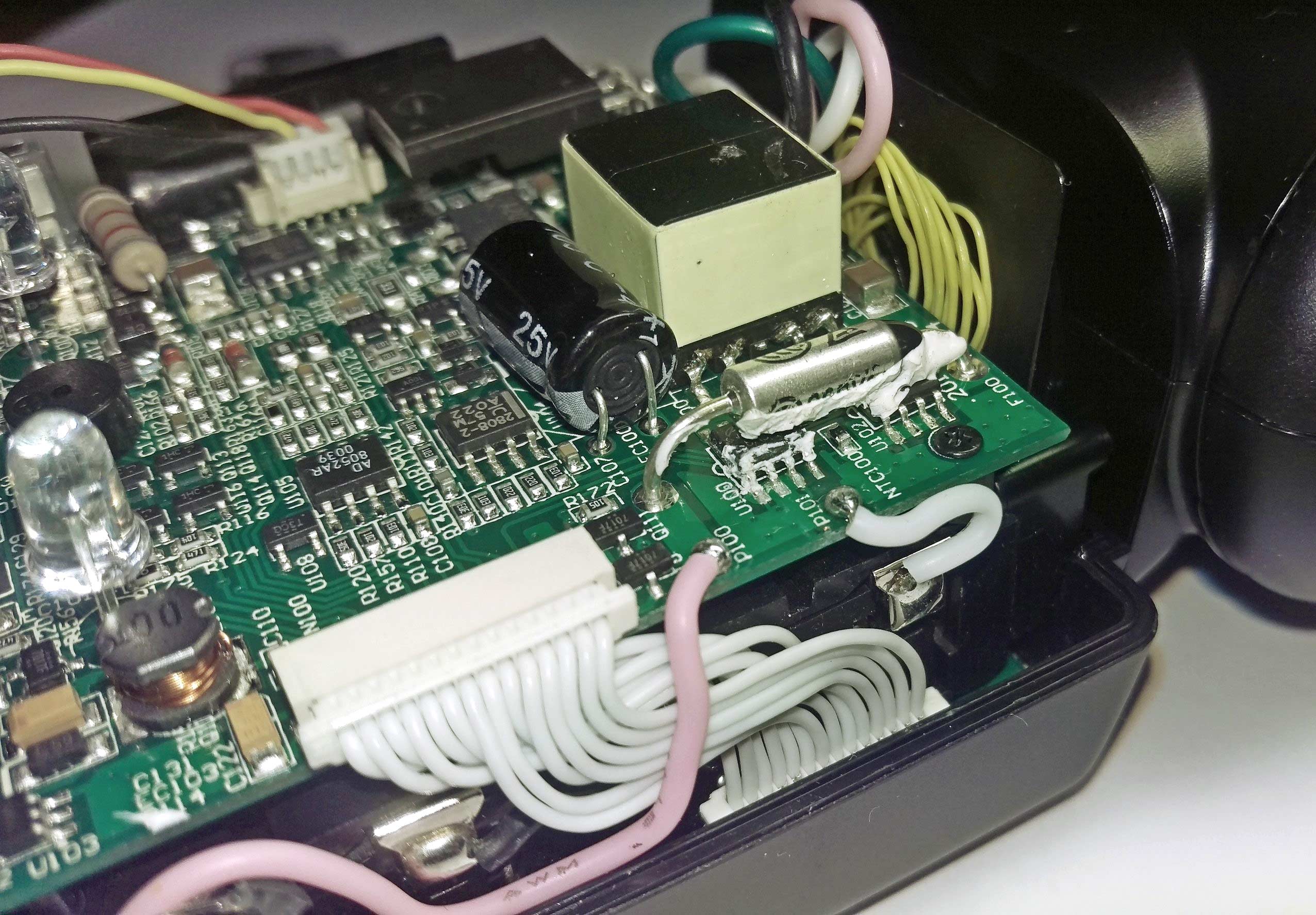

ktmiche писал(а):нужно выпаять предохранитель
Не следует выпаивать термопредохранитель! С вашим опытом вы погубите вспышку. Раз уж вычистили клей, то постарайтесь заглянуть и прочитать надписи на U100, U102.
Покажите на фото, как там сейчас выглядит это место, - может и не потребуется обновлять термоклей.

Ой не знаю. Что удалось увидеть U100 и U102 BA5F 16, а сверху числа 4498, и больше ничего на них нет. Я так понимаю, когда вернуть на место термоклей, температура и предохранителя и микросхем будет быстрее или более адекватно передаваться на датчик температуры? Ну зазор от датчика во все стороны до элементов где-то 2,5 мм. Фото добавил.

ktmiche писал(а):а сверху числа 4498
Этого достаточно. Я думал там какие-то новые транзисторы, но стоят AO4498E.
Теперь, полагаю, если есть претензия к работе термозащиты и к термистору, провести с ним измерения и, при необходимости заменить. Паять короткими касаниями, не перегревая деталь. Затем снова нанести теплопроводящий клей в зазор между транзисторами и предохранителем. Но перед этим остатки старого клея удалить ацетоном и деревянной зубочисткой.

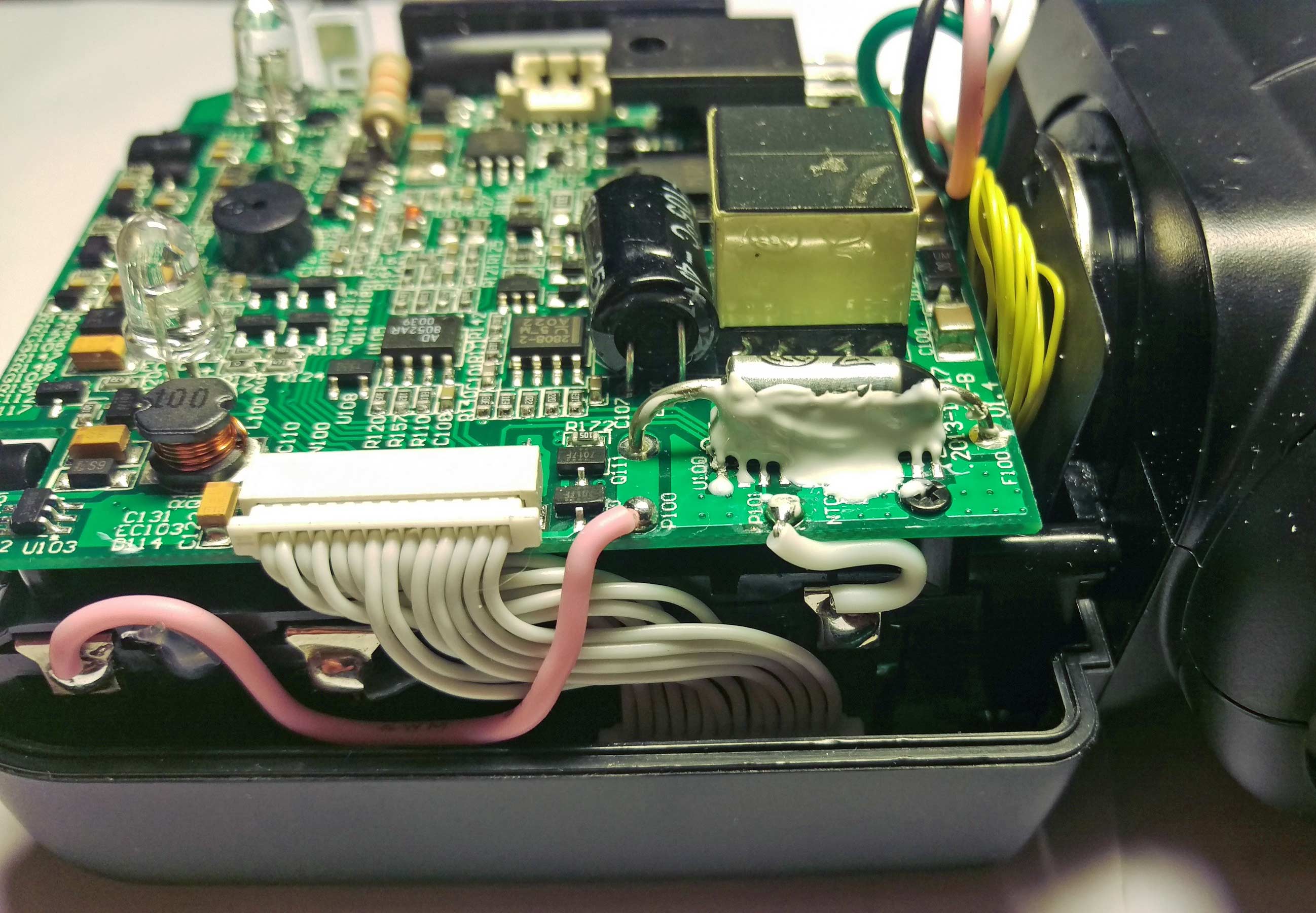

Купил термо клей и вернул его на место. Хочу переспросить, он же не токопроводящий? Я-то понимаю, что нет, но для успокоения. ))) И немного переборщил, попало чуть, если не ошибаюсь, на два кондерчика. ) И купил смазку силиконовую с тефлоном, )) смажу нормально поворотные механизмы в голове. Или посоветуйте на будущее, чем лучше мазать пластиковые детали. Спасибо.
Стаж 13 лет 6 месяцев
Re: Meike MK-910, нет вспышки
Непрочитанное сообщение Impulsite » 1 мар 2017, 14:16
Нет, термоклей очень плохо пропускает ток и не должен. А смазка любая консистентная силиконовая годится, лишь бы не растекалась и не имела неприятного запаха. Нагрузки в шарнирах невелики. Некоторые названия смазок можно найти в сервис-мануалах к вспышкам Canon, Nikon.

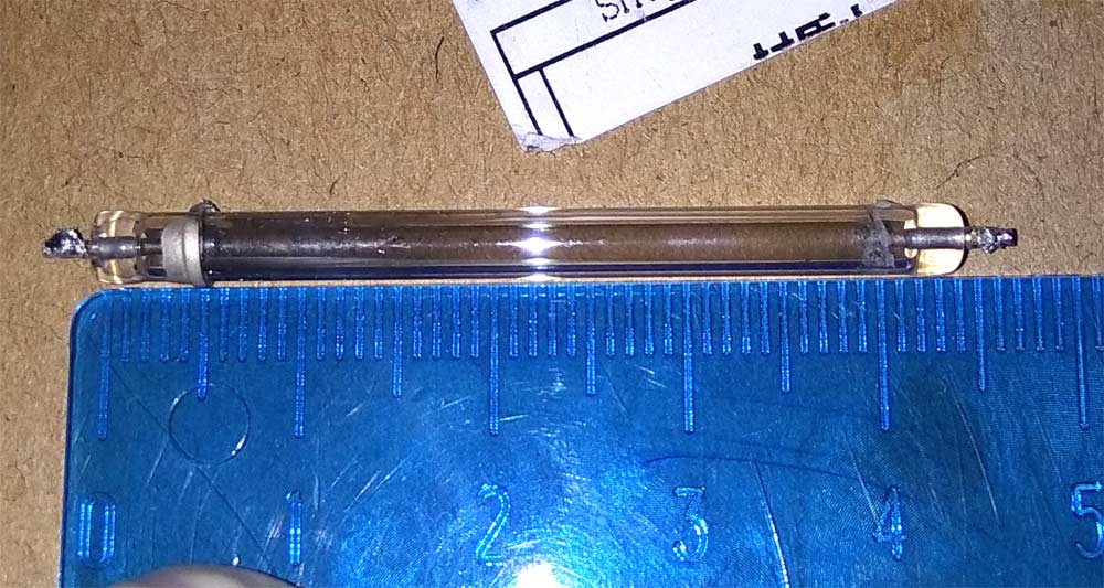

Какой лампой можно заменить лампу в вспышке Meike MK-910? Может есть инфа какую лампу туда поставить, если перегорела?

В-третьих, сообщите здесь размеры лампы в Meike MK-910, особенно диаметр, с точностью до 0,1 мм, выложите фото её текущего состояния.

Вот родная лампа mk-910.
Непрочитанное сообщение Impulsite » 5 мар 2018, 08:54
Вот, уже лучше. Как вы сами можете видеть, лампочки с диаметром трубки 3,5 мм "для Nikon SB-800", "для Canon 580EX" - самое то. Однако, можно поставить и лампу толщиной 3,8, 3,9 и даже 4,0 мм. Но это с большой вероятностью приведёт к ошибкам экспозиции в E-TTL и в ручном режиме и необходимости коррекции.

45x3.5x34 мм вот такие вроде её размеры. От SB-800 и от 580EX - они короче и расстояние между электродов меньше. Или это не влияет на работу?
Ставил лампу от SB-910, не срабатывает, только голубая искра проскакивает, ее в темноте только видно. А если подавать импульс много раз подряд, то лампа сработает 1 раз из 40
