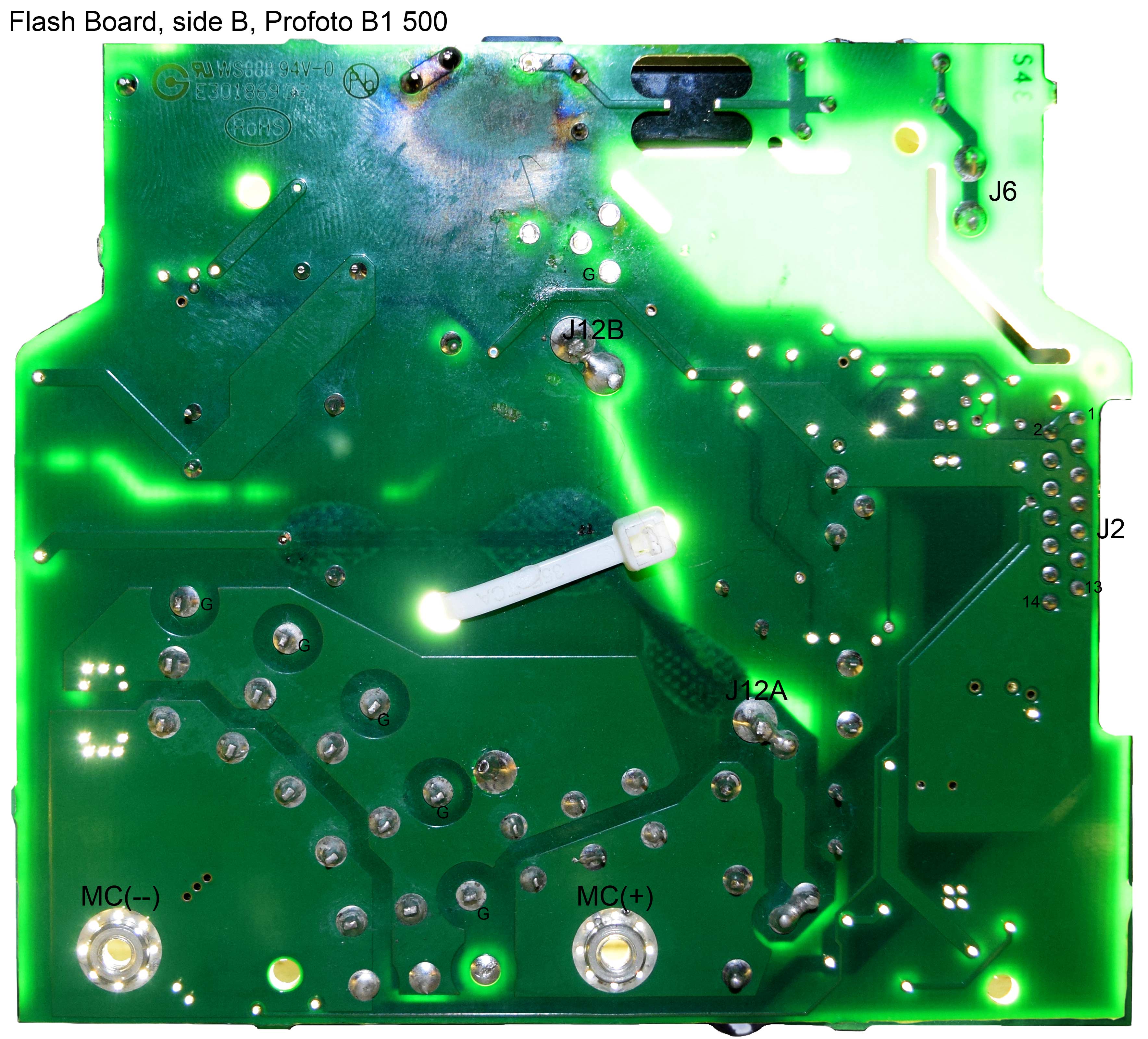

photocanon писал(а):По плате, где облако плазмы, похоже разработчики ошиблись с расположением выфрезерованной области. Отзеркалить забыли при разводке, потому как контакты четко по окошку стоят, если свести фото в одно.
Прорезь под трансформатором поджига стоит, для случая неисправности лампы, чтобы разряд через воздух прошел (там две металлизированные площадки на концах иголок).

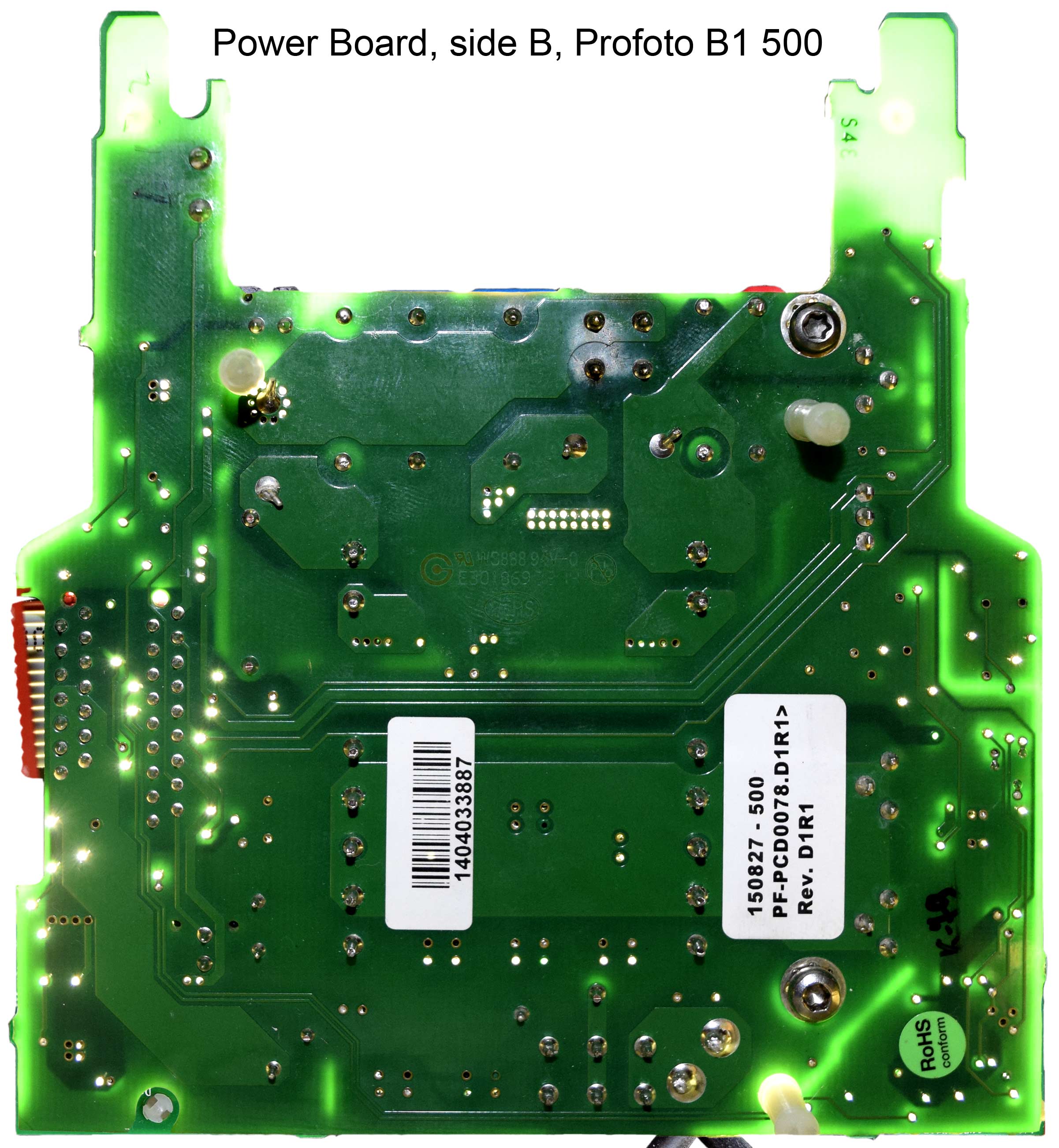

Настоятельно рекомендую проверить (хотя бы прозвонить на КЗ питание и землю) у контроллера ATxmega64A3U на Control board. При таком пробое она частенько дохнет, т.к. источник питания для нее MC33269 (269-5G) в этом моноблоке перенесен на Power board.
Стаж 13 лет 11 месяцев
Re: Profoto B1 500 AirTTL поврежден
Непрочитанное сообщение Impulsite » 26 июн 2017, 20:32
alexman9000 писал(а):у контроллера ATxmega64A3U на Control board. При таком пробое она частенько дохнет, т.к. источник питания для нее MC33269 (269-5G) в этом моноблоке перенесен на Power board.
Если так, то более, чем вероятно, что микроконтроллер повреждён: конденсатор C120 стоит на выходе IC120 "269-5G" (MC33269) и он взорвался: https://impulsite.ru/ctlg/profoto/b1/ra ... ito_33.jpg

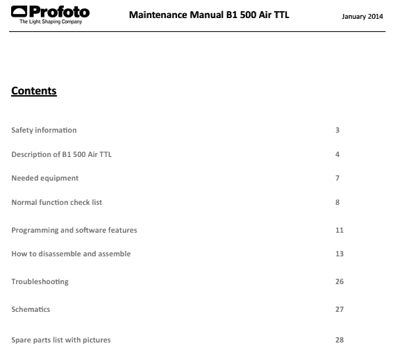

Service manual тут не поможет, единственная схема которая там есть, была приведена выше в теме.
Ниже оглавление SM от Profoto, под схемы там отведена 1 страница, и она уже приведена в теме.

alexman9000 писал(а):Service manual тут не поможет

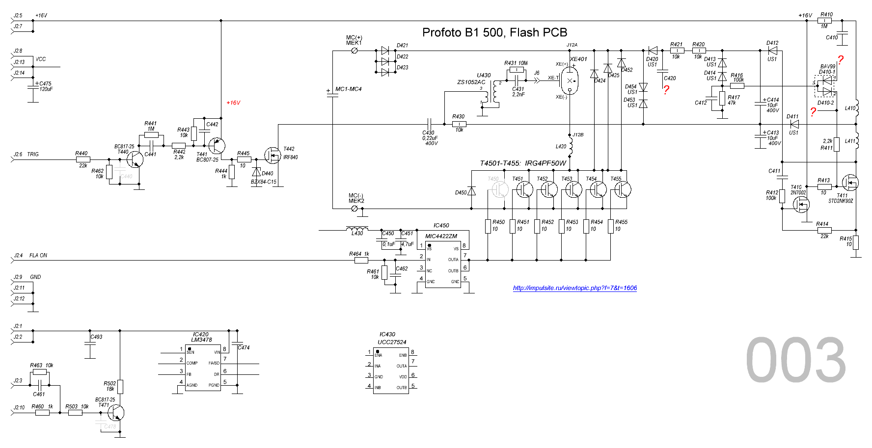

Спасибо за комментарий. Это вполне понятно. Profoto AB предполагает, что на местах не будут "ловить блох". Нет, быстрее и потому выгоднее (и качественнее) ремонтировать по-модульно:
B1 PANEL BOARD (460693)
B1 POWER BOARD (460692)
B1 500 AIR TTL (901092)
SWITCH BOARD PRO-8a(PPS0002-0002)
POWER BOARD D1 (460654)
PANEL BOARD D1 (460651)
B2 250 AIR TTL GEN USB BOARD (460762)
B2 250 AIR TTL GEN RADIO BOARD (460746)
B2 250 AIR TTL GEN POWER BOARD (460749)
B2 250 AIR TTL GEN PANEL BOARD (460748)

impulsite писал(а):Profoto AB предполагает, что на местах не будут "ловить блох". Нет, быстрее и потому выгоднее (и качественнее) ремонтировать по-модульно
Не совсем так, все PSM до 2011г. содержат схематику приборов, после ни-ни, потому как политика Profoto - "Купите новый прибор или дорого запчасти у нас"...
На тему качества - больше всего его вспоминаешь, когда новый Power board на тестовом стенде уходит к праотцам по причине заводского брака.
По поводу B1 spare list, то:

B1 FLASH BOARD, черновик-003:

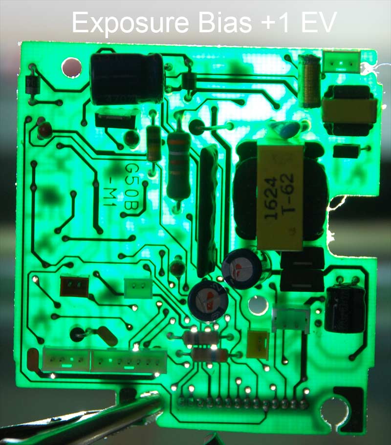

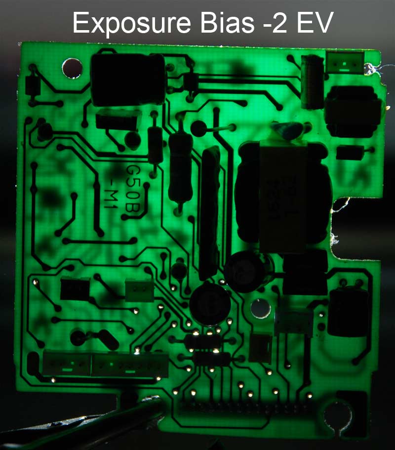

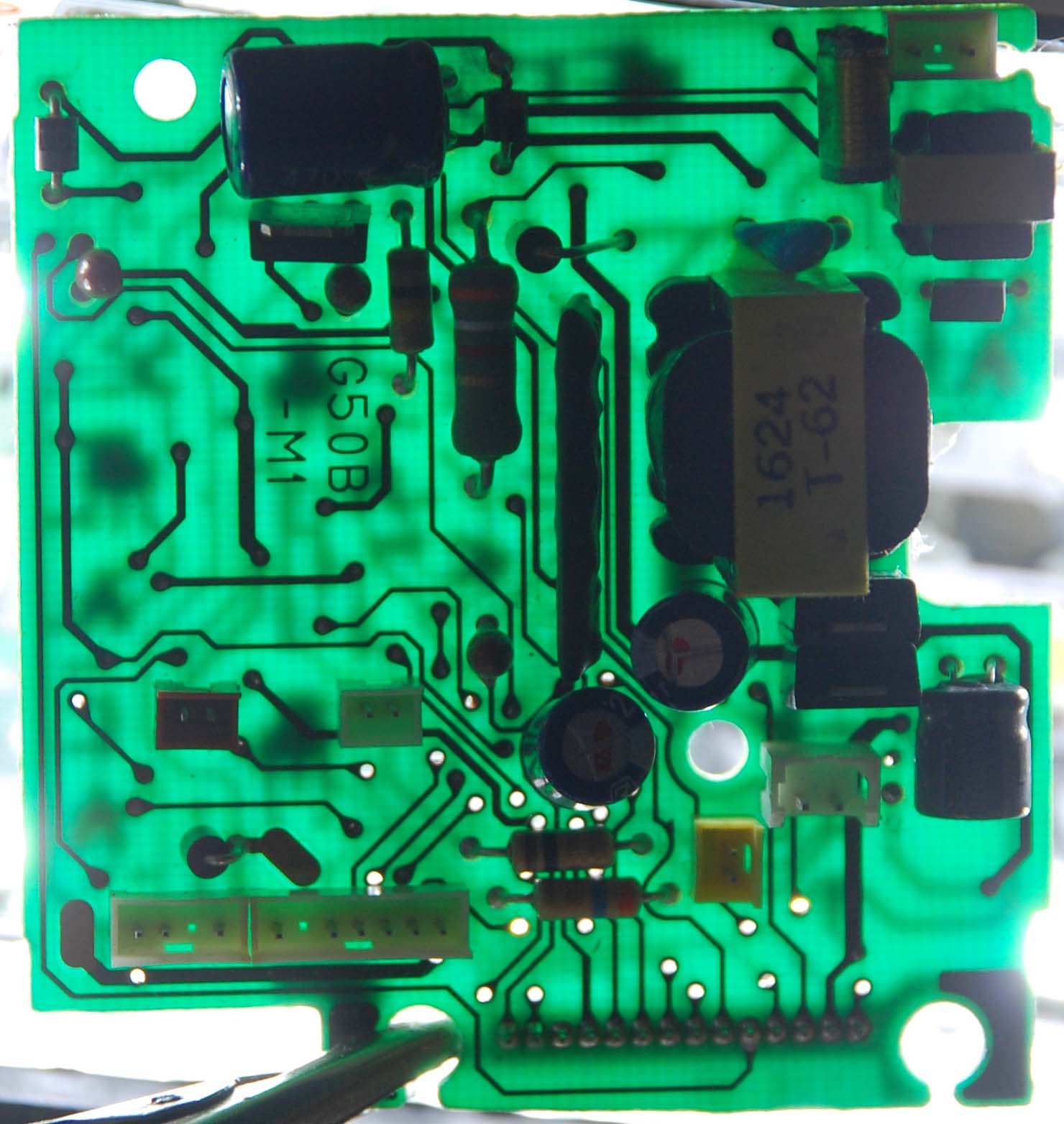

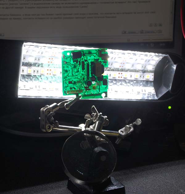

Ramiro Brito, мне интересно продолжить работу по восстановлению схемы вспышки. Это очень трудно, почти невозможно без вашего участия, без дополнительных фотографий печатных плат. Пока вспышка в ремонте, сделайте, пожалуйста, фотографии печатных плат на просвет. Под спойлером пример такой съёмки.
Просвечивать плату, то есть фотографировать на просвет можно, например, таким образом:
Я поставил источник света позади печатной платы. Это настольная лампа. И сфотографировал в режиме A - приоритет диафрагмы с экспозиционной коррекцией + 2,5 и +1,67. В изображениях сохранены EXIF, вы можете увидеть с какой выдержкой и диафрагмой сделаны снимки.
Затем я совмещаю изображение лицевой стороны с изображением обратной стороны и так вижу соединения между деталями. Фотографии на просвет помогают увидеть третий, внутренний слой, помогают точнее определить соединения между компонентами по среднему слою платы.
Ещё лучше получается, если позади полупрозрачной печатной платы поместить точечный источник света в виде светодиодного фонарика. Среди всех снимков https://impulsite.ru/ctlg/temp/exposure-bias_-1ev.jpg - оптимально передает внутреннюю структуру.
Фотоаппарат закреплен на штативе.
To illuminate the board, that is to photograph to the translucent, it is possible, for example, in this way:
I put the light source behind the printed circuit board. This is a table lamp. And I photograph the PCB in A mode - aperture priority with exposure correction + 2.5 and +1.67. In the images EXIF is saved, you can see with what shutter speed and aperture pictures are taken.
Then I combine the front image of the PCB and the image of back side, and so I see the connection between the parts. Translucent photos helps to see the third, inner layer that help to better define connections in the middle layer of the board between components.
Even better, if you put a point light source in the form of an LED flashlight behind a translucent printed circuit board. Among all the images https://impulsite.ru/ctlg/temp/exposure-bias_-1ev.jpg - optimally transmits the internal structure.
The camera is fixed to a tripod.

Также нужен вид платы с отсутствующими T442, C430 и C413.

Ramiro Brito прислал пару фото на просвет и сообщил, что детали пришли и надеется, что будут хорошие новости на этой неделе.
Отлично, как раз то, что нужно!
И я прошу вас, Ramiro Brito, сделать такие же снимки на просвет и с другой стороны этих печатных плат, там, где детали.
