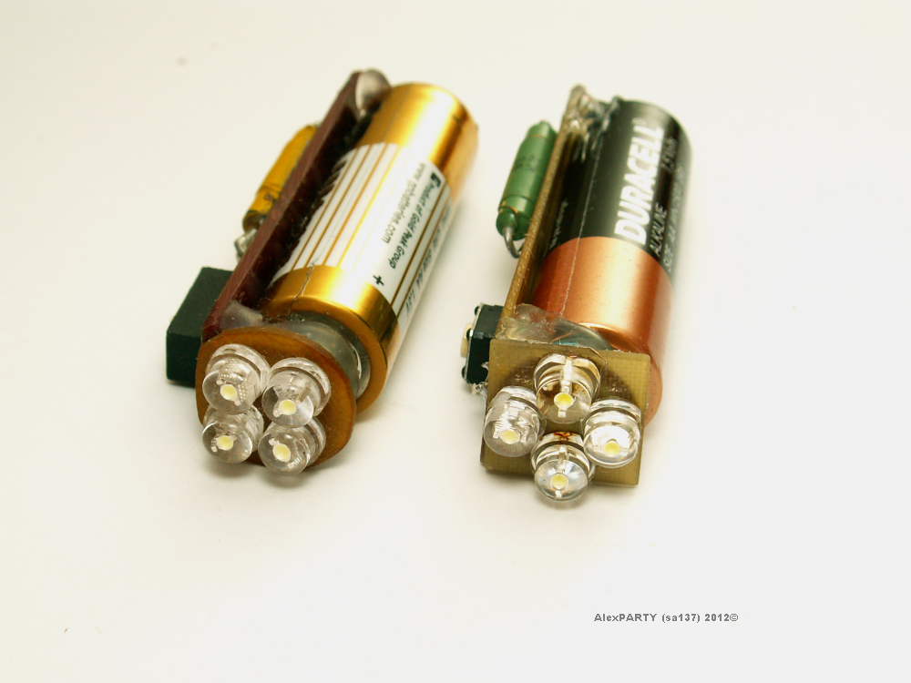

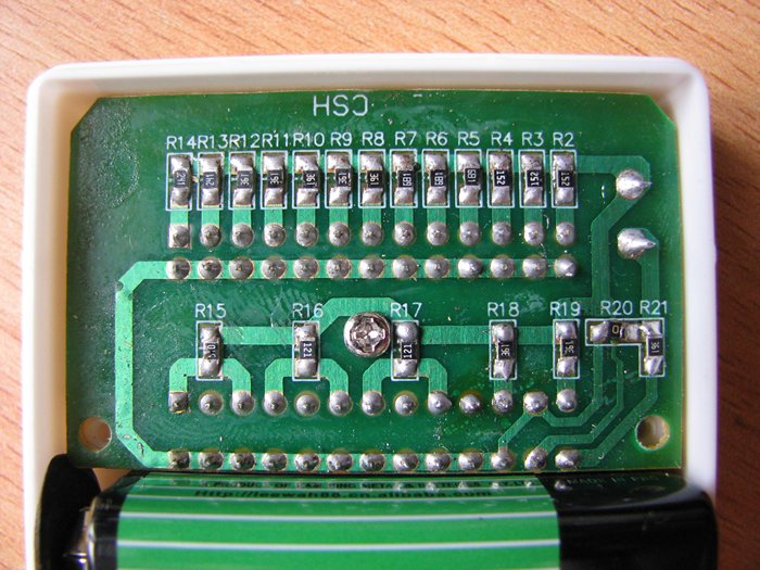

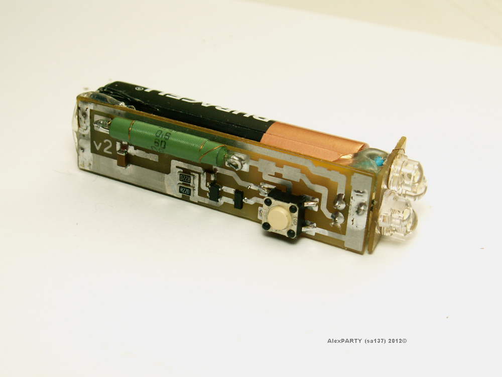

мелкий фонарик для дома
с 2-мя резисторами по 0.27 - ток около 4х30ма
потребления от батареи около 140ма. батарею "выжимает досуха" - ~0.8 вольт.
мне хватило одной щелочного кодака на года полтора не регулярного использования.
перелицованная и старая версия.

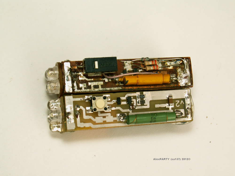

печатка. я бы ее удлинил на пару мм. светодиоды собраны параллельно на мелкой плате. выводы одного с надетой термоусадкой припаяны к плате.
на плате есть место для установки диода и сглаживающей ёмкости для увеличения светоотдачи (см даташит).

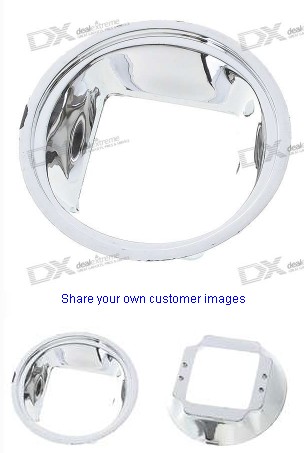

sa137 писал(а):а выложите фотку оптики. вы брали именно для больших светодиодов? а какой материал теплоотводящего фланца - железо?
я брал отражатель для диодов 20-100вт(см.фото) материал пластик кажется, материал подложки диода похоже алюминий потому как магнитными свойствами не обладает.
Re: Светодиоды и их использование
Непрочитанное сообщение sa137 » 29 сен 2012, 10:45
Sanseich писал(а):я брал отражатель для диодов 20-100вт
я понял. то есть линзу вы в комплекте не брали.
сам по себе этот рефлектор смысла не имеет. за бортик по периметру можно зафиксировать линзу. и отверстия под крепежку к радиатору я вижу.
а подложка гальванически "отвязана" от выводов?
Сообщения: 128
Непрочитанное сообщение Sanseich » 29 сен 2012, 10:46
Подложка само собой "отвязана" , а разве бывает иначе? И зачем линза если была задумка поставить всё под рассеивающий плафон. Отражатель же вообще никак не крепится, он скорей похож на декоротивную накладку, отверстий там нет, его на клей надо или фланцем каким нибудь прижать. :cool:

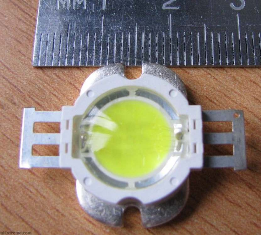

Погонял 10-ти ваттник на пассивном радиаторе от "целерона", через 20мин температура 55гр. А какая вообще штатная температура диодов 10-30вт при работе?
Непрочитанное сообщение sa137 » 29 сен 2012, 10:46
Sanseich писал(а):А какая вообще штатная температура диодов 10-30вт при работе?
думаю что до 70-80гр. другое дело, что это может несколько снизить их слок службы... хотя наверняка они к тому времени уже умрут по другой причине.
а какое межцентровое расстояние для крепления?
в таких радиаторах нет смысла - мизерная площадь, он должен тогда стоять вертикально. если его положить ребрами вверх - то реальная площадь сократиться почти только до верхней части - 60-80см2.
Сообщения: 128
Непрочитанное сообщение Sanseich » 29 сен 2012, 10:47
sa137 писал(а): а какое межцентровое расстояние для крепления?
На 10-ти ватнике? 20мм

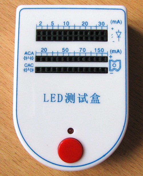

Тут ещё лед-тестер пришёл от дяди Ляо, для мелочёвки пойдёт :cool:

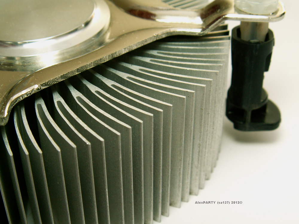

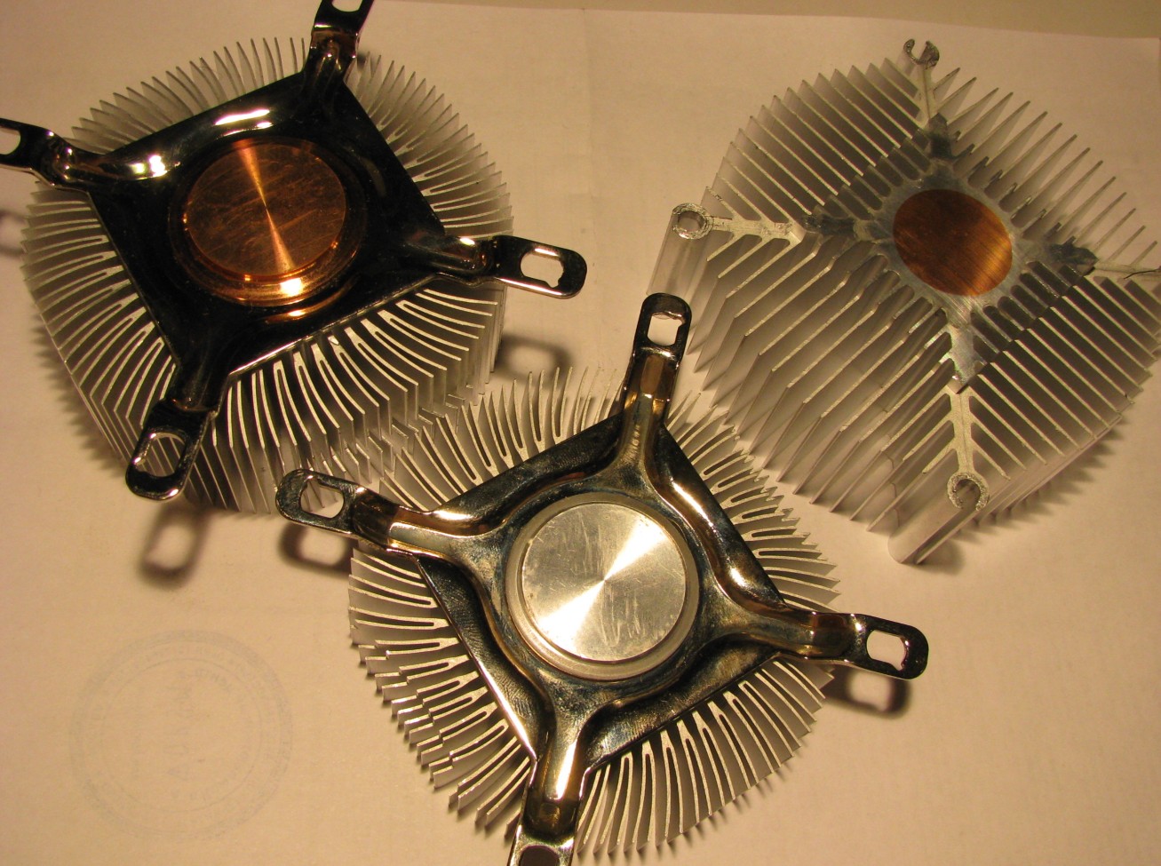

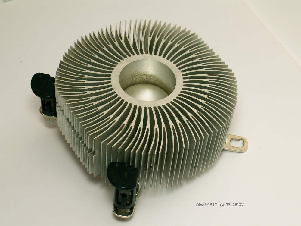

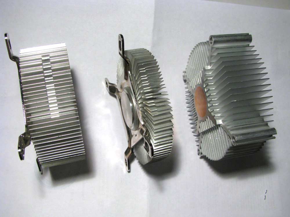

Радиатор
по моим расчетам у него площадь более 1200см2.
состоит из 2 частей - ребристой трубы и впрессованного "грибка". между ними зажата скоба для крепления.

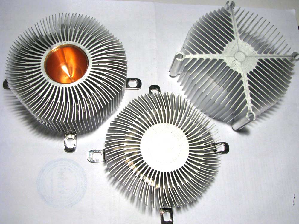

уже писал, что у меня есть радиаторы 3 видов:
*медный на всю высоту с отверстием - как стакан
* грибок на 2/3 высоты
* грибок на 1/3
* видел но пока нету - грибок на всю высоту.
плоская площадка около 30мм. удобно будет закрепить 20W лед.
в пасивке думаю рассеять на нем 20-30W.

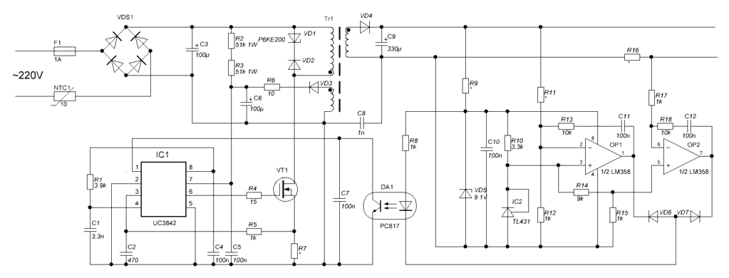

Схема
Взята на радиокоте. Кто сочинил не знаю, но некто старичек51 приложил к ней свою лапу...
В общем, обычный обратноход с 2 контурами управления:
OP1 и обвязка - контроль напряжения, чтобы в разнос не пошел пр обрыве нагрузки. r11/r12 задает порог для сравнения с опорным ic2
OP2 - контроль тока через нагрузку. напряжение на R16 сравнивается с опорным поделенным делителем R14/R15.
потом напишу формулы как разберусь до конца.
само собой нужно будет пересчитать r7,r9 в зависимости от нагрузки.

sa137 писал(а):Радиатор
Есть у меня тоже пара-тройка таких зверей, всё никак руки до них не дойдут, поставить на них 20ватник в пассиве. У того что справа ,рёбра по реже, один кулибин сказал что это лучше для естественной конвекции воздуха, а у левого медная вставка не сплошная а в виде стакана :cool:

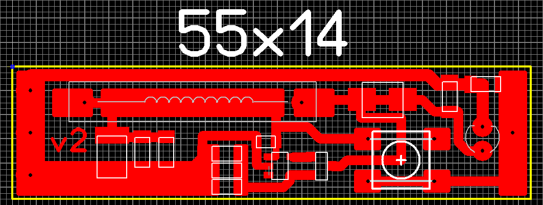

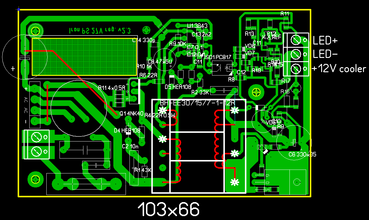

На основе этого - viewtopic.php?f=27&t=95 сделаю платку по схеме, которую постил выше.
"Перелицевал" платку блока питания под драйвер светодиода.
Черновая работа пока.
Добавил 12 вольтовое напряжение для питания вентилятора. От него же можно запитать и схемы вторичной цепи (думаю будет полезно если выходное будет больше 20-30 вольт).
Если выводить вентилятор общей клеммой, то он будет учитываться схемой контроля тока. Или нужно ставить 4 клеммы. Пока не решил.
Не очень вышла земля на лм... ну и может еще ошибки есть.
Под сетевым конденсатором место - его можно выпилить, чтобы поставить ёмкость большего диаметра чем 13мм. Для моего дизайна корпуса это критично.
В общем если не лень, проверяйте.
Нумерация все правой части совпадает со схемой! Левой нет. От старого дизайна.

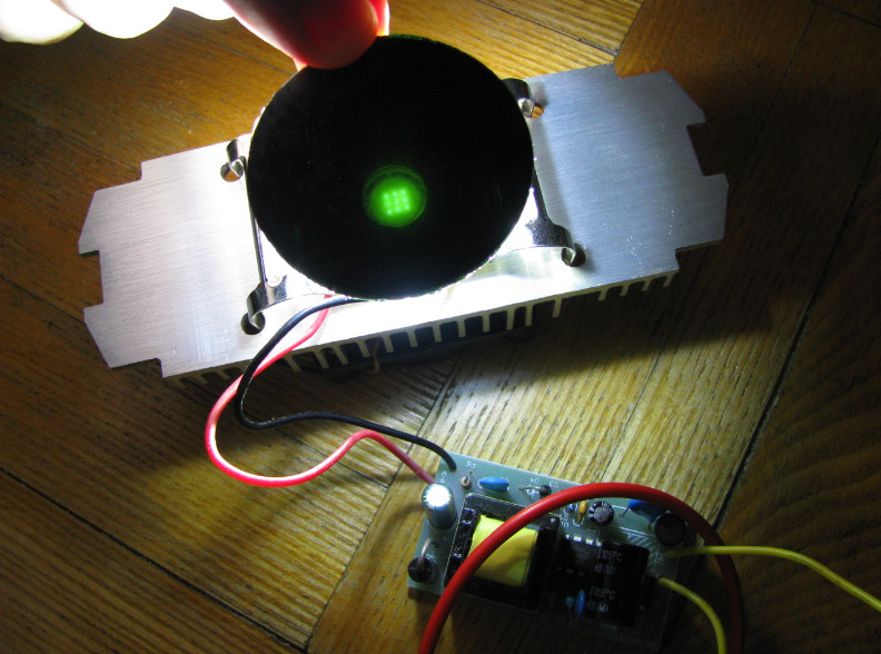

сегодня собрал и потестил.
лиза
10-90 Degrees Lens Reflector for 10 20 Watt Round LED
Quantity: 4x
Diameter: 44mm
Angle: 10-90 degree
Condition: Brand New
Material: high quality glass
Fit the 1x10 20 Watt round Led
в общем да, как и обещал продавец весь исходный пучок (160гр) "свернулся" в конус 90гр. то есть такой комплект имеет смысл только как светильник. хотя я слабо себе представляю ручной фонарь такой мощности.

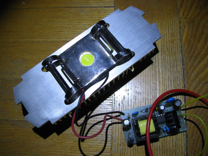

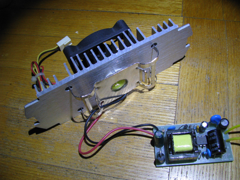

все нашлось и удалось переделать повышалку на 1.5 А.
за 30 минут подложка светодиода нагрелась до 67гр - радиатор (тыльная сторона пенька) до 62.
причем сверху радиатора сплошной кусок стеклотекстолита 95х95мм с отверстием для линзы - мешает естественно конвекции воздуха. и стоит радиатор без зазора на столе.
в общем и целом - такого куска алюминия должно хватить для 20W точно и может и 30W.
жду вечера - потестить в сумерках.
sa137 писал(а):Схема в общем обычный обратноход с 2 контурами управления:
итог работы со схемой
R16=0.25/ желаемый ток
R11 = (Uвых-2.5) /2.5 (при номинале R12 - 1K) !
