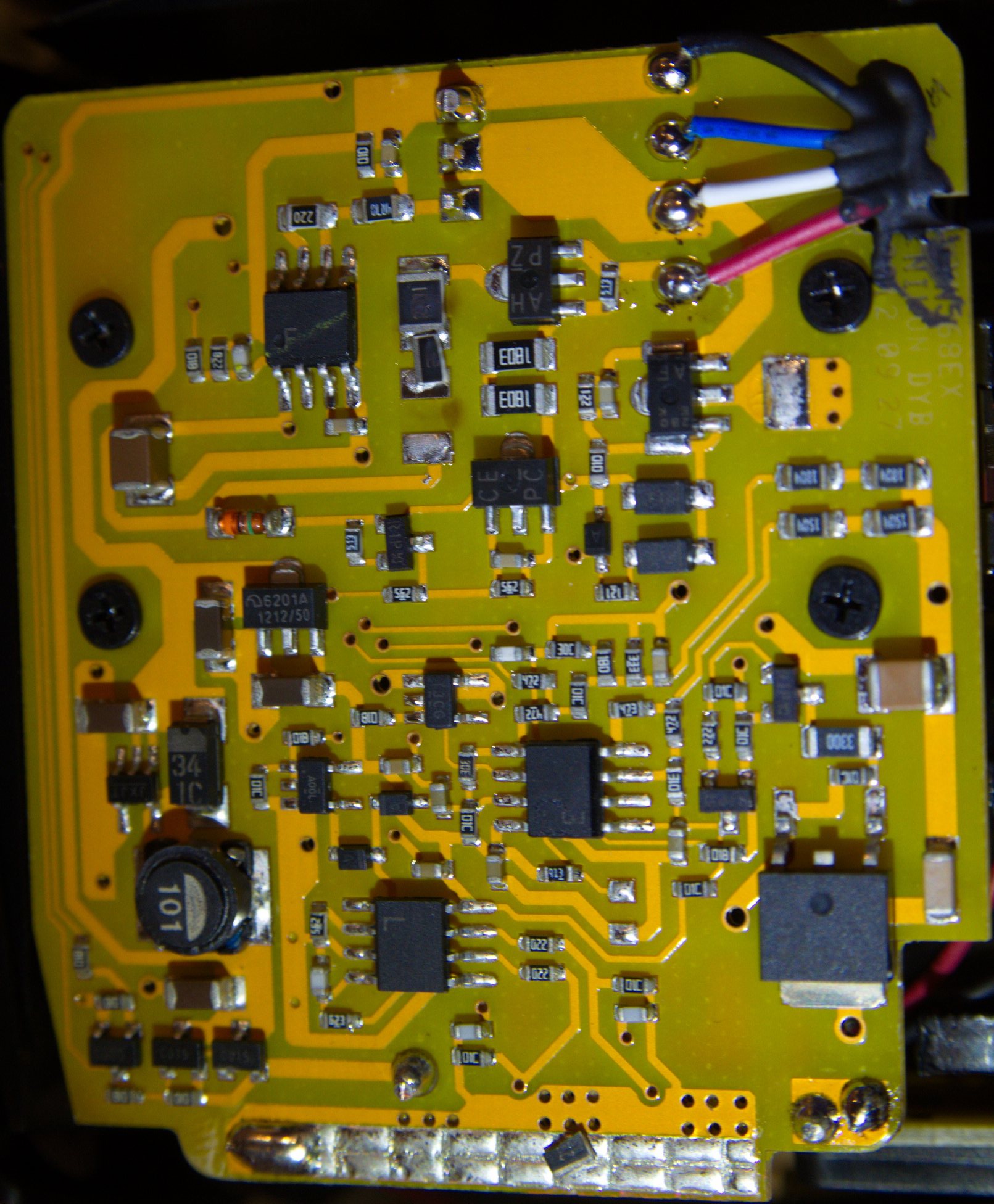

Разобрал, плата визуально выглядит так же, как в первом посте, разве что текстолит не зелёный, а жёлтый. Плату сфотографировал, но выложу чуть позже, скорее всего завтра. Из визуальных повреждений - резисторы 2201 рядом с U107 - нижний по фото разлетелся на 2 части, верхний поплавлен. На IT101 между с и e сопротивление 0,2 Ом в обе стороны. С резисторов дорожка идет на элемент Q112. Что за зверь и надо ли проверять?

Q112 - это pnp-транзистор типа 2SA1759. Вместе с Q110 ( 2SA4505), стабилитроном D104 и названными резисторами они формируют на С109 примерно +30...33 Вольта - напряжение питания IGBT-драйвера U107. Проверить надо будет все детали в части питания драйвера и управления транзистором IT101.

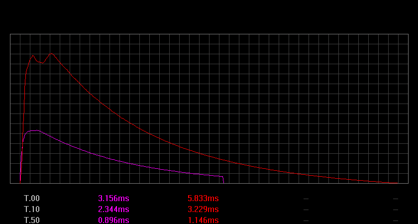

сегодня баловался программкой для замера длительности вспышки и обнаружил интересный момент
кажется 568-я даже на делителе 1/1 отсекает хвост импульса на 1/1000c транзистором
если это действительно так, то транзистор работает всегда в этой вспышке
(для сравнения красный график это студийная вспышка), http://album.foto.ru/photos/or/444837/3225495.jpg

Уважаемый, iituner, расскажите подробнее о программе и о "железе", использованном для замеров.программкой для замера длительности вспышки
PS: ещё интересен провал на вершине пика в графике студийной вспышки. Чем это вызвано, можно узнать?

программа от Peter Lin
использует звуковую карту в качестве осциллографа и автоматически делает замер до 4 импульсов подряд
после чего нужно сбрасывать показания
картинку с замерами можно экспортировать в JPG и TIF
в настройках указывается звуковая карта (частоту дискретизации 92K нужно выбрать самостоятельно)
выбирается фаза сигнала
есть возможность использовать шумоподавление
шумодав и фаза настраивается вручную или автоматически на выбор
так же есть возможность прописать описание замера, которое будет висеть в окне
использовал внешнюю профессиональную карту TERRATEC DMX 6Fire USB
на микрофонном входе есть аттенюатор -20dB
очень качественный тракт
частота дискретизации до 192K в том числе на запись, но на 92K почему то работает лучше, может WIN8 виновата
с родной карточкой бука не прокатило, на ультрабуках вечный гемор с микрофонным входом
провал это либо отражение, либо клипинг, либо диод неподходящий
для проверки работоспособности использовал первый попавшийся, не знаю даже маркировки (валялся давно очень)
кстати на графиках автора тоже есть небольшие провалы в районе пика
http://www.flickr.com/photos/60552763@N00/6618113995/
автором рекомендован фототранзистор BPX81 с параллельно включенным резистором 81 ом
не нашел в наличие в городе такой и аналоги тоже отсутствуют
столкнулся еще с тем что требуется точная калибровка
на разной дистанции результаты разные, при этом клипинг отсутствует(вершина не распрямляется)
но не знаю как правильно откалибровать так как нет градации в вольтах
ну и поищу транзистор с рабочим диапазоном 440-1100nm
тем не менее на графиках 568-й всегда есть отсечка, думаю что это не косяк метода и инструментов замера

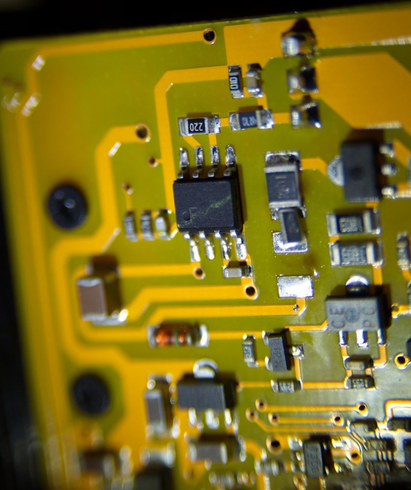

Дошли руки немного поковырять свою больную вспышку. Итог - мертв драйвер (в этот раз легко дефектовалось - пробито нижнее плечо - сопротивление около 100 Ом). Не исключаю, что изначально проблемы с IGBT возникают именно по вине драйвера - у которого одно из плеч начинает работать нештатно. И именно поэтому замена IGBT не приводит к положительному эффекту - до первой попытки прерывания вспышки (в TTL или HSS режимах).
Поиск среди микросхем драйверов (в оригинале - маркировка на драйвере спилена) дал только один результат подходящий по напряжению питания и цоколевке - TC4431 (микрочиповский) (мах 36 В, 1.5 А). В Москве в свободном доступе не нашел. Жду на заказ.
Поскольку уверенности в неподдельности IGBT нет - закупил 18-ти вольтовую (по напряжению затвора) замену (обсуждалась выше), но пока не ставил - т.к. драйвер однозначно мертв. Но к ним тоже нужен драйвер - в данном случае должен подойти (в том числе и по цоколевке) MIC4420 (18 В, 6 А).
По поводу осциллограмм вспышки (обрезания хвоста у YN568). Это как раз следствие использования в качестве драйвера ТС4431 - она принудительно прерывает вспышку при падении напряжения на 3-ей ножке драйвера до напряжения менее 7 В.

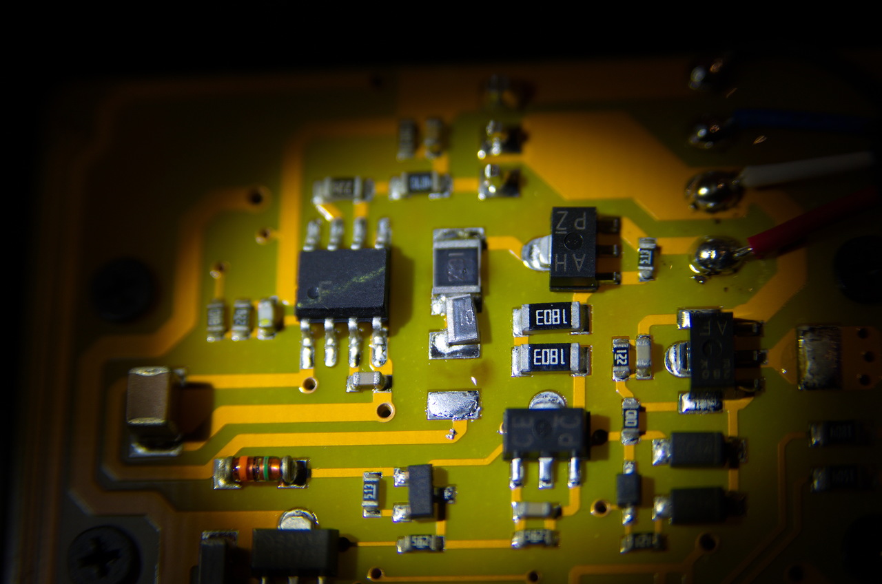

Спасибо, уважаемый SNA, U107 теперь известна! А по U102 и U105 есть какие-нибудь наметки? Что это может быть? Что-то типа TL494, но располовиненное?SNA писал(а):Поиск среди микросхем драйверов... только один результат подходящий по напряжению питания и цоколевке - TC4431 (микрочиповский) (мах 36 В, 1.5 А)

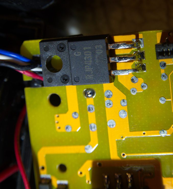

Re: Yongnuo YN568EX

Заказывал ключ IGBT RJP4301 для своей вспышки через ebay. Прочитал про большое количесво подделок от китайцев, п.э. на всякий случай заказывал из Канады. 2 транзистора обошлись в 600 р с доставкой. С первым же транзистором вспышка заработала. В работе уже месяц, пережила съемку свадьбы.

Re: Yongnuo YN568EX
Уважаемый, slenkov, покажите на фото, как выглядит маркировка на этих транзисторах из Канады.

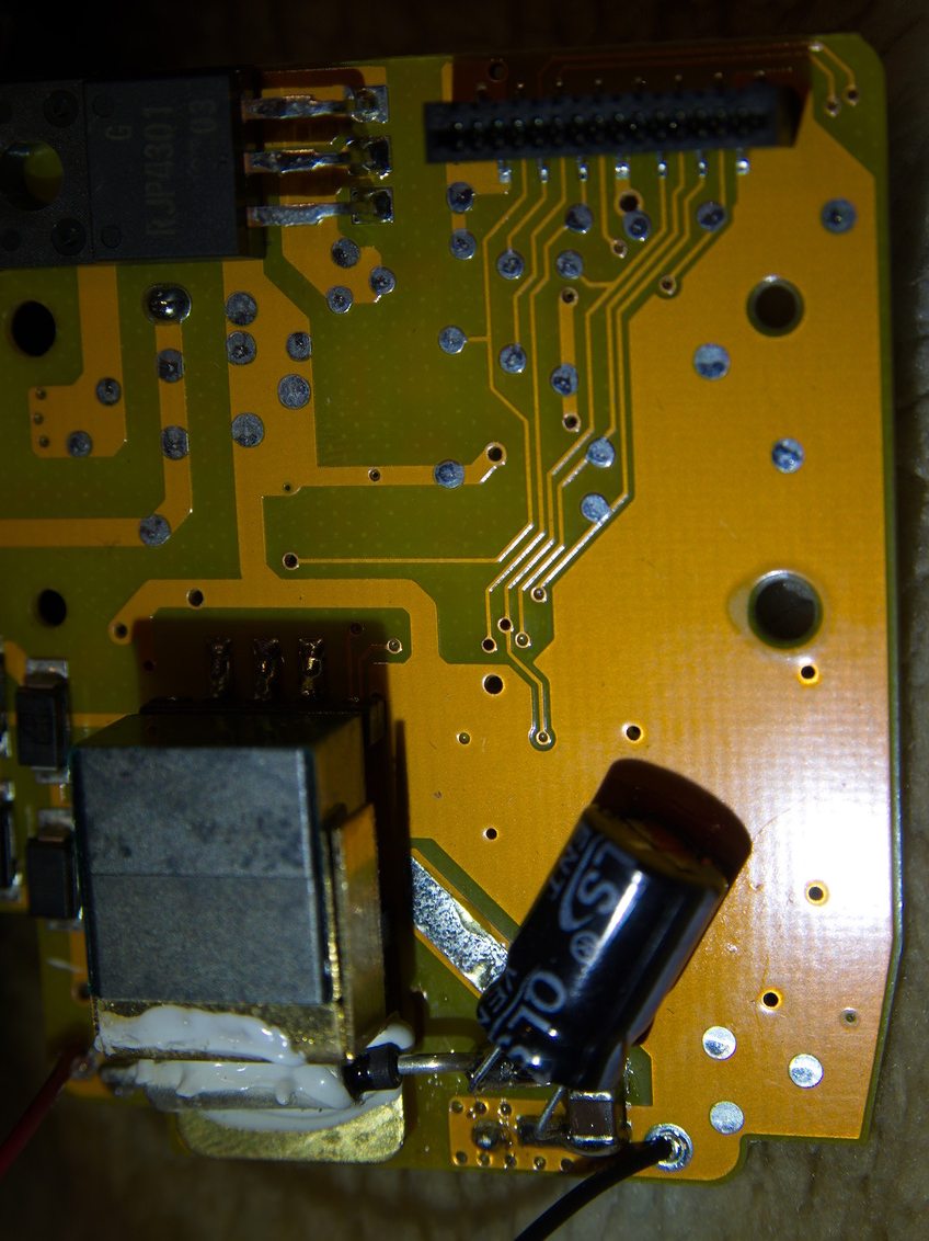

Разобрал вспышку
С виду даже, а потом и на ощупь оказался сломан желтый провод от конденсатора к плате с лампой
Провод желтого цвета сечением 24AWG был заменен на 22AWG, который немного толще )
