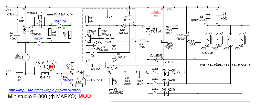

Sanseich писал(а):Взбодрил силовые конденсаторы, вспышка ожила, на C21, C22 напряжение 328 В, на лампе 630 В, на синхроконтакте 6,8 В.
О, хорошая весть. Спасибо.
Не затруднит замерить ещё падение напряжения на каждом из двух диодов D11?
Насколько я понимаю, стабилизация напряжения на C21, C22 обеспечивается за счет обратного пробоя диодов КД522Б высоким для них напряжением.

Вот так замерял, правильно? Синяя точка - минус вольтметра.
Re: Ministudio F-300 (ф.МАРКО), есть схема
Непрочитанное сообщение Impulsite » 11 мар 2019, 16:36
Да, правильно. Но, если, скажем, поменять щупы местами, то прибор покажет отрицательную величину, только и всего.
PS: напряжение 320...320 В на основных конденсаторах регулируется суммой напряжений на двух диодах D11 и падения напряжения на резисторе R14. Иначе говоря, падение напряжения 241...243 В на диоде D11, работающем как составной стабилитрон, соответствует напряжению около 328 В на C22 и C21.

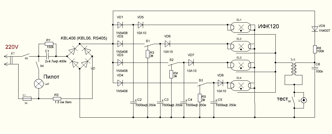

Я вот тут подумал, та лампа кольцевая по нынешним временам стоит кое-каких денег и ставить её в этого мамонта как-то не рационально. А вот ИФК-120 у меня целая коробка, может поменять потроха на упрощённый вариант? :) Набросал схемку из обрывков своих знаний... 8-), получается этакий Ministudio F-300 simplified version
Плюс можно добавить супер простой свето-синхронизатор от Waldemar Szymanski
В итоге получаем плюсом регулировку мощности 4 уровня и свето-синхронизацию 8-) , вот только не знаю на сколько быстро она будет заряжаться на полной мощности?

Непрочитанное сообщение Impulsite » 11 мар 2019, 20:06
Sanseich писал(а):Ministudio F-300 simplified version
https://impulsite.ru/ctlg/person/sansei ... 191716.png
Если на месте C1 будут стоять C7, C8 (навстречу друг-другу), то тогда скорость зарядки останется прежней. А в общем случае, в такой схеме скорость зарядки определяется ёмкостью C1. Чем больше ёмкость, тем тем меньше ёмкостное "балластное" сопротивление, тем быстрее заряд.

Непрочитанное сообщение Sanseich » 11 мар 2019, 23:15
Да, с узлом зарядки я наверное погорячился, будет наверное всё медленно и печально :( , думаю узел быстрой зарядки от Верютина спасёт эту схему от фиаско 8-) , детали все не сильно дорогие, тиристоры BT152-800 на али по 100р десяток.

Непрочитанное сообщение Impulsite » 11 мар 2019, 23:41
Ну и зачем этот изврат? Если на Али 300-джоулевая лампа с бесплатной доставкой стоит как 4 ИФК-120? Просто поставил такое "колечко" вместо ИФБ-300 и всё! - пользуйся вспышкой в удовольствие.
Да и с ускоренной зарядкой ничего не надо придумывать. Просто к точке "8" добавьте два диода типа 1N5408, каждый к своему конденсатору. Точно также как сейчас C22 и C21 подключены к точке "8" через D3 и D4. И свою лампу на каждом конденсаторе. В отличие от вашей схемы у конденсаторов и ламп ИФК-120 будет общий плюс, а минусы ламп и конденсаторов разделены. Если затруднитесь со схемой, подождите, завтра вечером схему набросаю.
