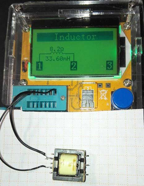

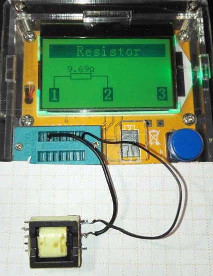

замерить сопротивления на выводах трансформатора... Получилось только на выводах 5-7.
Это нормально. Значит, там на выходе одна обмотка, а не две, как я предполагал.

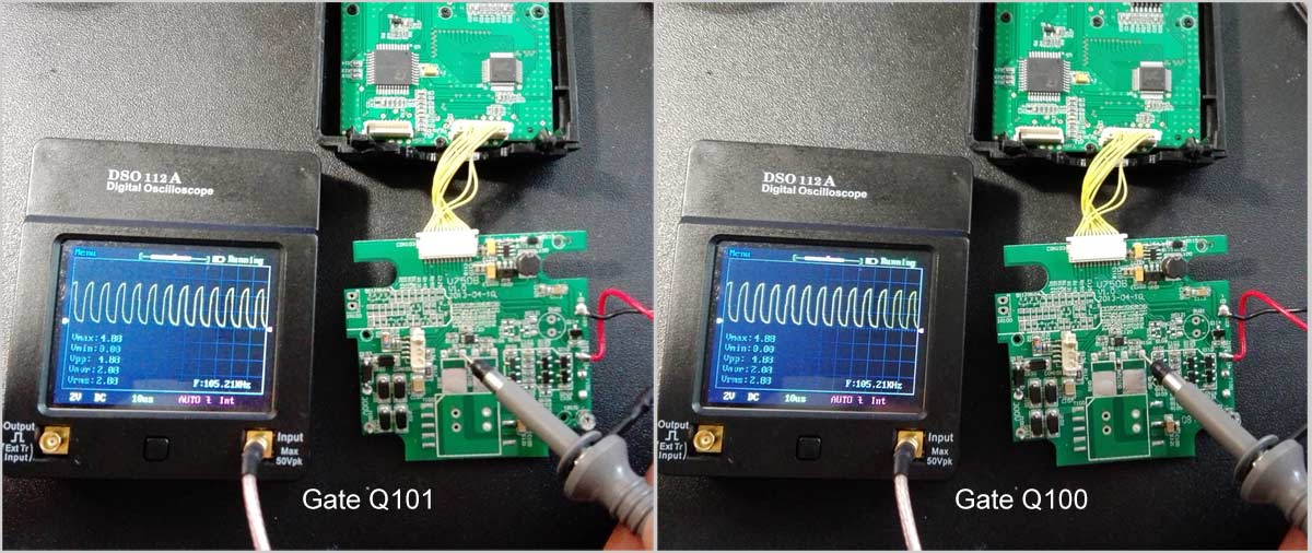

Какой уровень напряжения был на затворе Q100? И, судя по отсутствию на затворе Q100 пульсаций (в отличие от затвора Q101), можно сделать вывод, что это и было причиной перегрева.

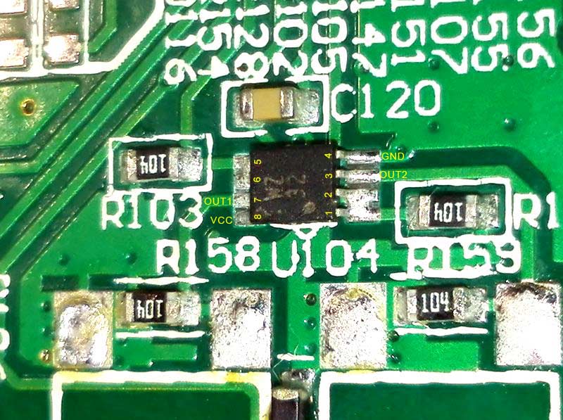

Микросхема U104 с маркировкой "WZ" - похожа на двойной элемент "ИЛИ" типа NC7WZ32, TC7WZ32. Или подобный. Смотрите теперь, есть ли пульсации на 5 и 6 входах микросхемы (правая сторона R103). По идее, на левой стороне R106 или на 1 и 2 входах U104 пульсации должны наблюдаться, как и на фото https://impulsite.ru/ctlg/meike/mk950/d ... 074931.jpg: 111 кГц, с коэфф. заполнения 51%.
PS: с учетом того, что объединены 1 и 2, 5 и 6, на месте U104 можно поставить и двойной элемент "И" - работать будет точно так же.
И пожалуйста, измерьте напряжения на 8 выводе U104 (должно быть постоянное, не менее 5 вольт), соответственно, амплитуда импульсов на выводах 3 и 7 должна быть примерно такого же уровня.Также важно знать напряжение на на электролитах EC101, EC102 относительно минуса батареи.

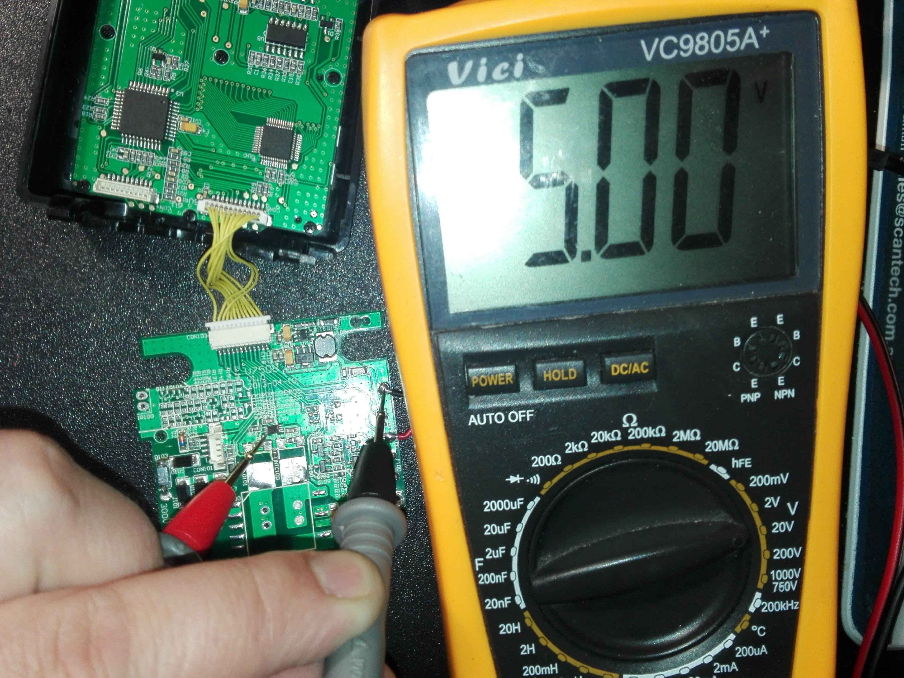

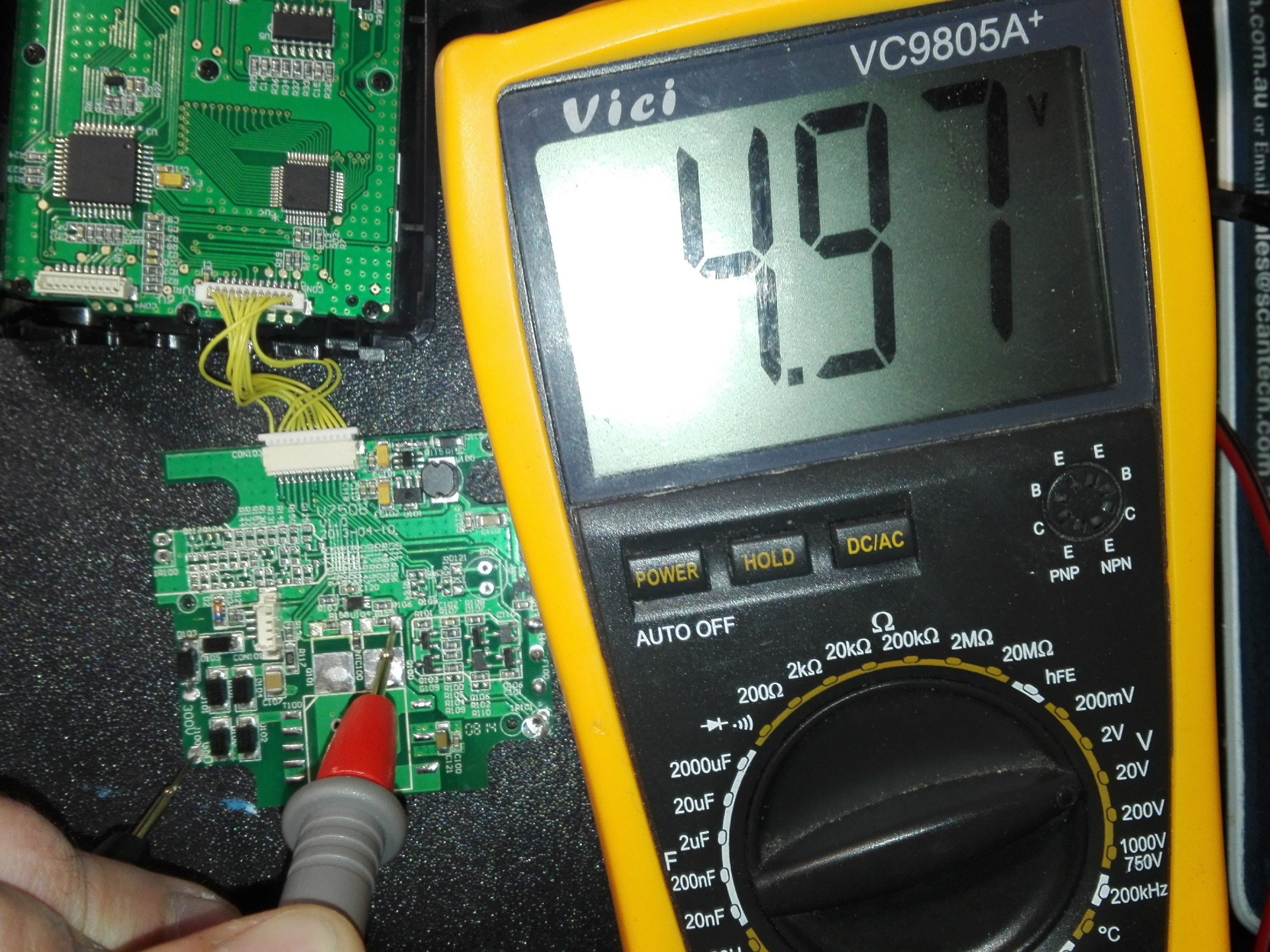

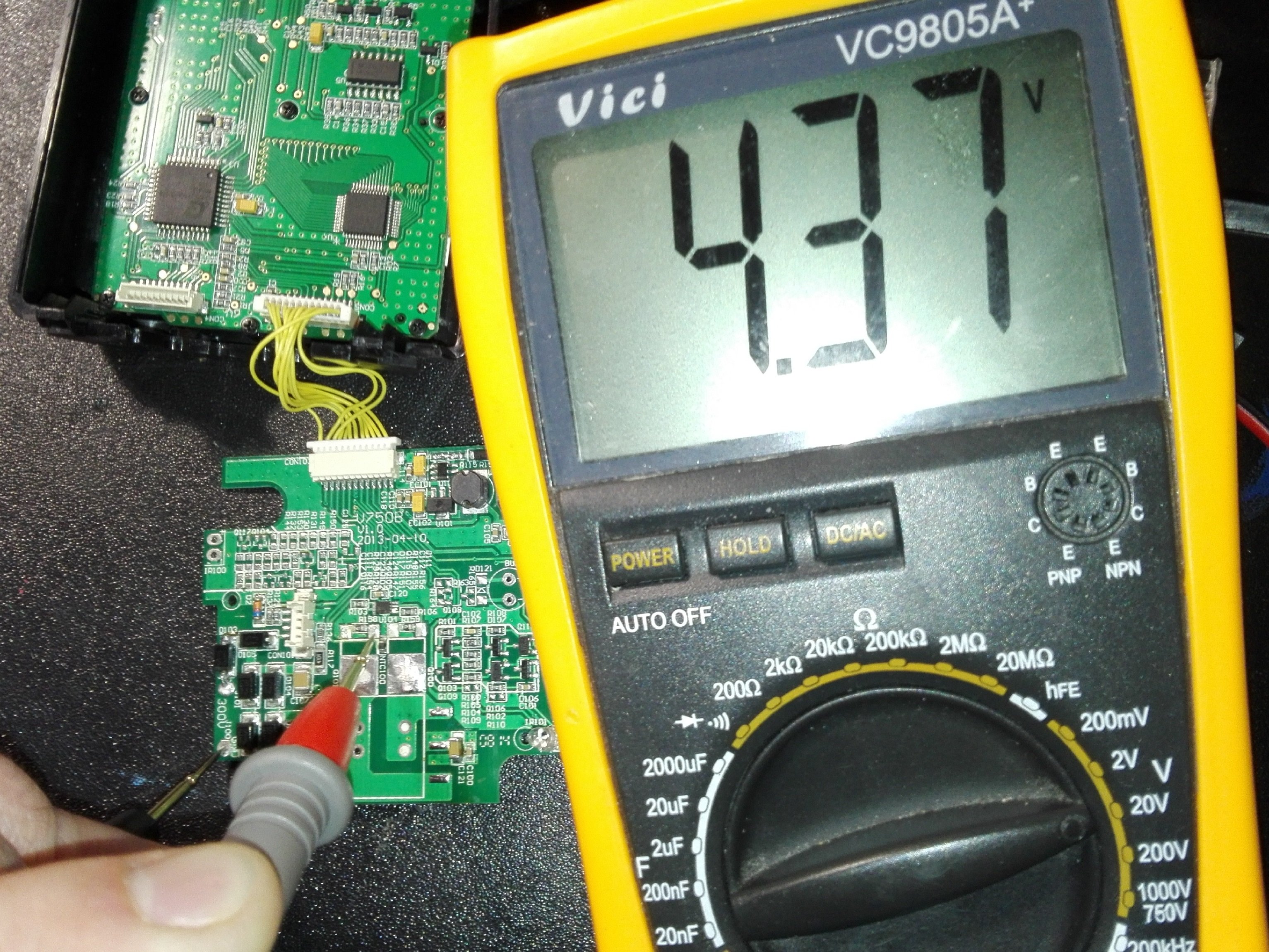

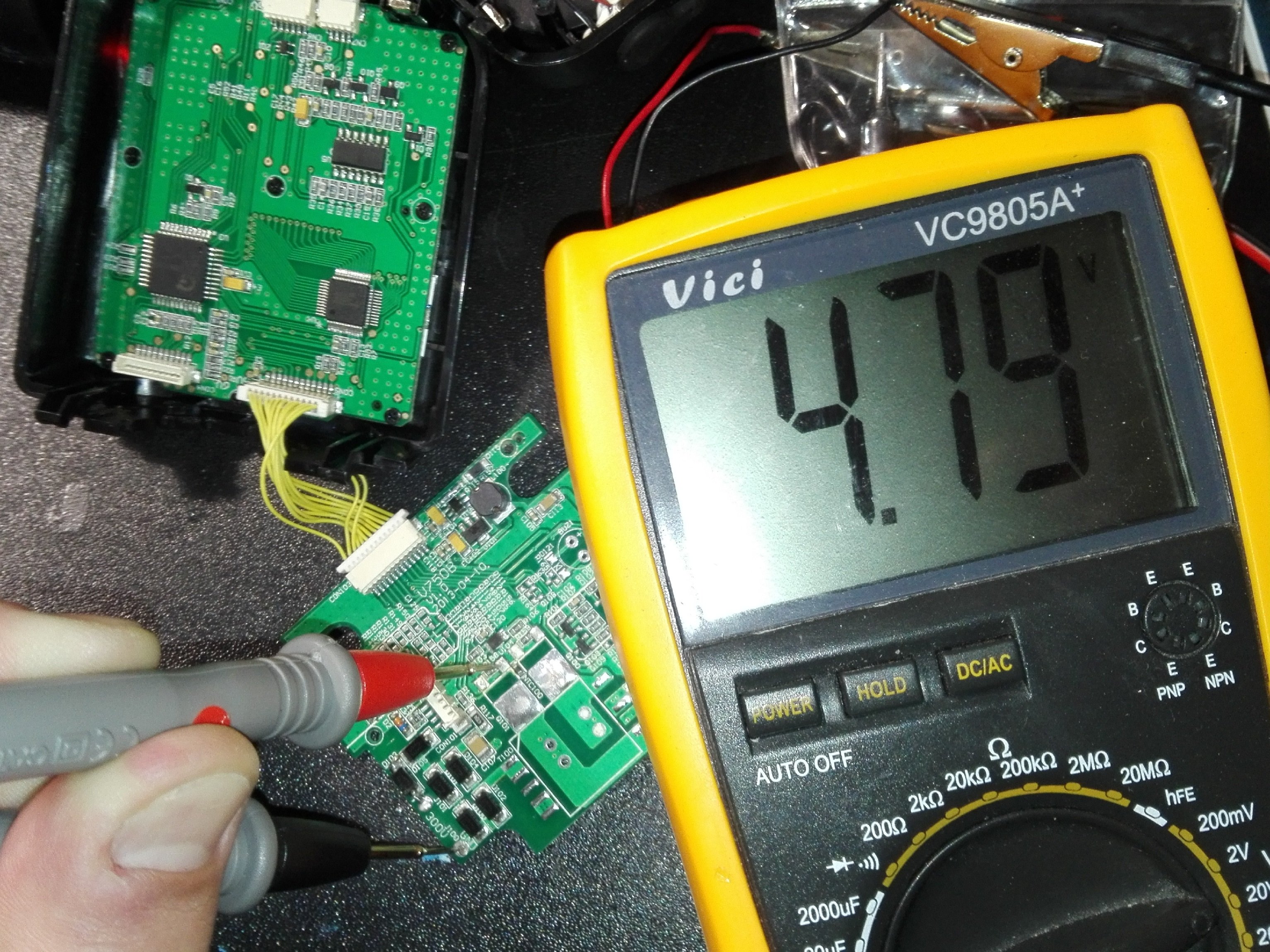

Подал на вспышку около 6 вольт. При включении, вспышка будто пытается зарядиться (мигает светодиод готовности) и спустя секунд 20, он начинает гореть постоянно. На затворе Q100 все время около 5 вольт (до 20 сек. и после), чего не скажешь про Q101 - на его затворе до 20 сек - около 4,8 В, а потом напряжение падает до 4,37 В.
На 8-й ножке U104 имеются 5 В.
На EC101 - 5,88 В.
На EC102 - 5 В.
Напряжение V_BAT питания вспышки 6,2 В.

Затвор Q100:
Затвор Q101:
На EC101 - 5,88 В.
На EC102 - 5 В.

В этом деле требуется аккуратность и внимательность. Торопливость и ошибки приводят к ненужным расходам.Drumstick писал(а):боюсь что-то делать со звуковой картой...
На снимках я вижу, что вы измеряете относительно GND высоковольтного выхода. И хотя здесь GND общий с минусом батареи и общим минусом всей схемы, всё же безопаснее измерять относительно минуса батареи, "B-". При этом меньше риска попасть случайно на высокое напряжение.
Если фаза встретится с нулем через вспышку, то "бабах" будет обязательно. Но не будет, если БП имеет гальваническую развязку. Или гальваническая развязка предусмотрена между вспышкой и звуковым входом компьютера. Компьютерный БП такой развязки не имеет. И все устройства, подключенные к компьютеру, в том числе и в звуковые входы-выходы, оказываются под фазным напряжением. Возьмите индикаторную отвёртку и убедитесь. Меняя полярность включения сетевой вилки компьютера, посмотрите как светится индикаторная отвертка на открытом металле корпуса, разъёмов и т.п..Если я вспышку питаю от БП, который подключен к одному пилоту с компьютером - это может быть причиной очередного бабаха?

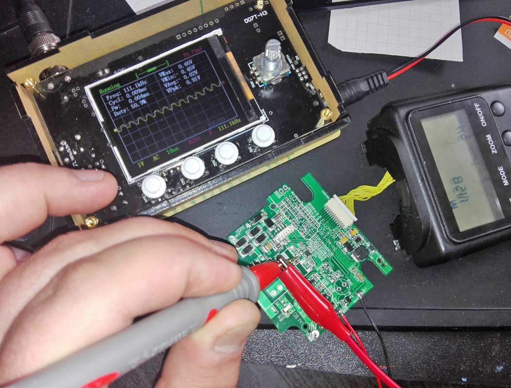

Мультиметр в режиме измерения напряжений достаточно инерционный и амплитуду пульсирующего напряжения покажет с ошибкой. Однако, у вашего прибора есть режим измерения частоты: "200kHz". Вместе с измерением напряжения (переменного и постоянного) это поможет определить, есть ли пульсации с частотой 111 кГц и амплитудой около 5 вольт на входах и выходах микросхемы U104. Измерять относительно минуса батареи.

В описании вашего прибора VC9805A+ на пределе измерения "200 kHz" указано: "чувствительность на входе 1,0 В (среднеквадратичное значение)" - это значит, что прибор не сможет измерить частоту, если напряжение будет меньше указанной величины. И это же означает, что отсутствие показаний, а именно, 111 кГц, может свидетельствовать об отсутствии пульсаций либо пульсации слишком низкого уровня. И надо уточнить, имеются ли пульсации амплитудой 4...5 вольт на входах 1 и 2, 5 и 6 U104 (TC7WZ32, NC7WZ32) и на выходах, соответственно, 7 и 3 тоже. Без таких пульсаций транзисторы Q100, Q101 не будут работать нормально.Impulsite писал(а):Мультиметр в режиме измерения напряжений достаточно инерционный и амплитуду пульсирующего напряжения покажет с ошибкой. Однако, у вашего прибора есть режим измерения частоты: "200kHz". Вместе с измерением напряжения (переменного и постоянного) это поможет определить, есть ли пульсации с частотой 111 кГц и амплитудой около 5 вольт на входах и выходах микросхемы U104. Измерять относительно минуса батареи.
https://impulsite.ru/ctlg/meike/mk950/d ... 010229.jpg

Судя по вашим последним наблюдениям, можно сделать вывод, что второй элемент микросхемы U104 - повреждён. Напряжение на выходе 3 и, соответственно, на затворе Q100 не меняется при отключении генерации.
Но для уточнения такого решения следует проверить наличие пульсаций на входах 5 и 6 U104.
