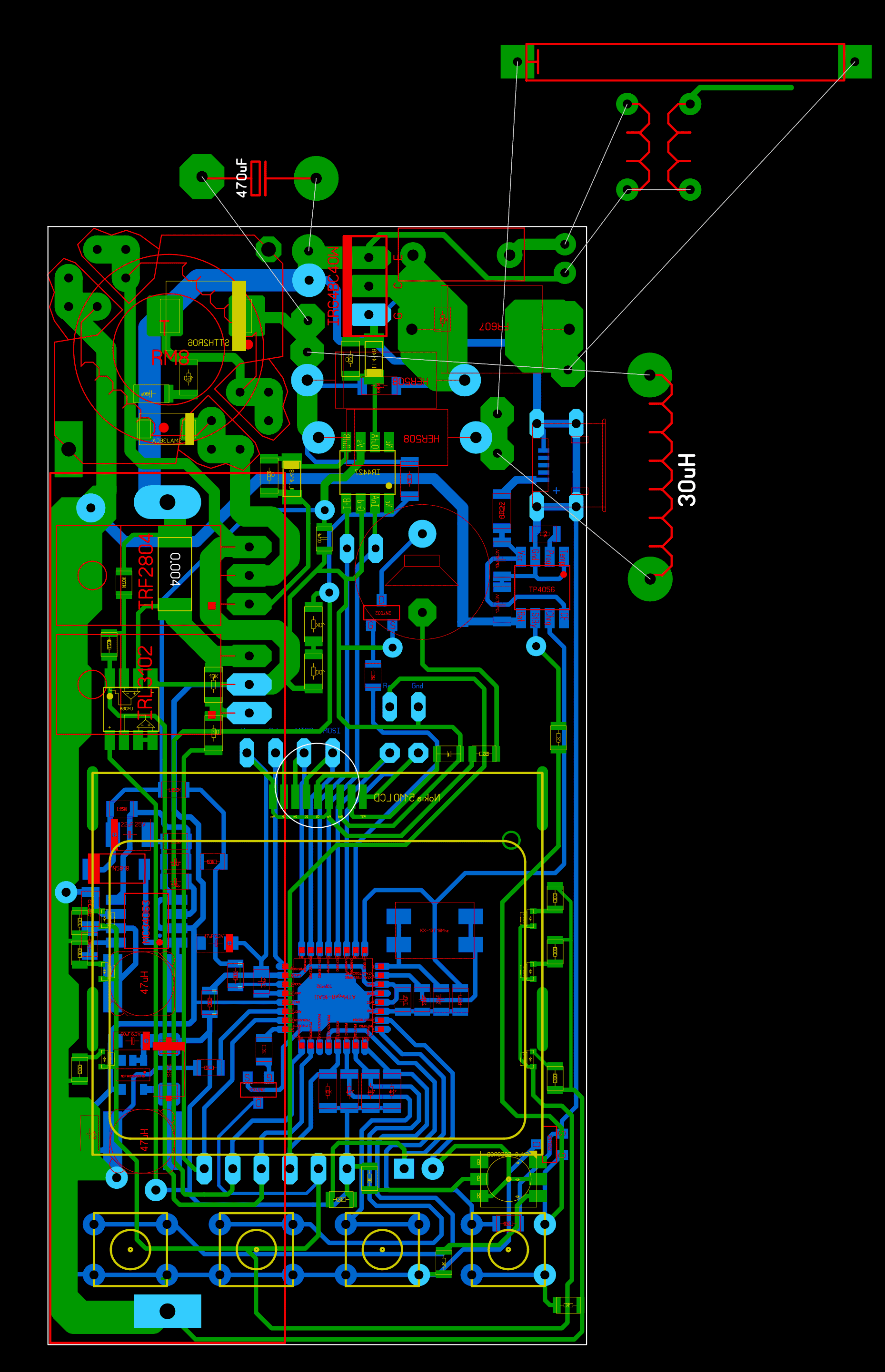

Нарисовал принципиальную схему своей вспышки (печатку тоже почти закончил). Посмотрите пожалуйста, может, бросится в глаза какой-нибудь явный косяк.
На схеме используются два разных обозначения земли - треугольная земля - корпус батареи, а грабли - это сток транзистора VT4, которым включается питание всего устройства.
R29 и OP1 - это для измерения тока при зарядке конденсатора, чтобы МК мог отключить преобразователь, если что-то не так и ток превышен.
Кстати, можно ли вместо R29 использовать Rds самого VT4 (12 мОм по ДШ)? На сколько точен и постоянен показатель сопротивления транзистора?
https://impulsite.ru/ctlg/person/vvsect ... st-pcb.rar

на шимку IC3 не подается входное напряжение.vvsector85 писал(а):бросится в глаза какой-нибудь явный косяк.
как вариант от этого узла можно вообще отказаться - использовав отвод от основного преобразователя.
ну или классический способ получения 20-30 вольт - стабилизатор с балансным резистором из 300 вольт (как у накамерных кэнонов).

А не многовато ли деталей будет?

О, точно, но это косяк только на схеме, на печатке все ок.sa137 писал(а):на шимку IC3 не подается входное напряжение.
С отводом от трансформатора или стабилитроном от накопительной ёмкости идея мне не нравится, пусть лучше будет доп. преобразователь, ни по затратам ни по размерам, он особо не накладен. К тому же, мне не совсем ясно, каким напряжением будет управляться ключ преобразователя до тех пор, пока на накопительной ёмкости появится нужное напряжение? Для ключа преобразователя используется транзистор с Rds = 2mOm, так что, ему нужно высокое напряжение на затворе.
Узел самой вспышки я проверял на макетной плате, там должно быть все нормально, меня здесь больше беспокоит управление питанием на VT4, т. к. эта часть не тестировалась. Смущает, например, то что эмиттер БТИЗ-транзистора будет всегда непосредственно на земле, даже при отключенном питании...

А корпус какой делать будете?

Корпус Z7C
Центральную опору придется спилить.
Что касается самого кольца, пока ничего подходящего не нашел, как бы не пришлось на 3D-принтере печатать.

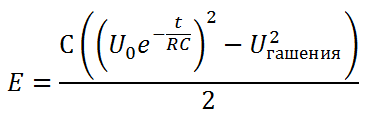

Я тут немного поразмыслил на счет регулировки мощности вспышки:
Вот, формула для энергии вспышки:
Но она никак не связана с временем.
А вот по этой формуле, можно рассчитать напряжение на конденсаторе в любой момент времени разряда:
Если подставить вторую формулу в первую, то получится:
И это будет оставшаяся энергия, накопленная в ёмкости, которая может быть высвобождена через лампу до ее гашения.
Если я нигде не ошибся, то остается только вывести из этой формулы t, а с этим у меня сложности, т. к. с алгеброй после школы дела не имел. Помогите, пожалуйста с математикой.
Последний раз редактировалось vvsector85 28 авг 2016, 18:07, всего редактировалось 2 раза.

IMHO, сначала для упрощения можно убрать из формулы Uгашения, так как это, в общем-то, постоянная для конкретной лампы величина. А дальше показатель степени вычисляется через антилогарифм по основанию e.

Если верить онлайн-калькулятору,
Теперь еще как-то в строчку нужно это записать и можно проверить.
Правда, калькулятор выдает еще одно решение, почти такое же, только с -U0

Проверил, все очень похоже на правду, только, такое ощущение, что результат выходит ровно вдвое больше. Сделал симуляцию в протеусе, напряжение падает с 300В до 60В за 2550 мкс при R=3 Ом, а по этой формуле получается 5132 мкс (это если E=0, т.е. максимальная мощность вспышки), половина мощности - 527 мкс, четверть - 241 мкс. Зависимость очень правдоподобная.
В общем, похоже, работает. Если поставить E=0.5 (т.е. почти полная мощность вспышки), то получаются как раз 2619мкс, если Е=20, то t=34мкс (т.е. минимальная мощность вспышки - остается неиспользованных 20 Дж, а расчетная мощность 20,304Дж (U0=300, Uгашения=60, C=0.00047)). Когда Е приближается к 0, то зависимость t от Е очень сильно возрастает, думаю, учитывая погрешность вычислений, от этого при Е=0 и появляется такое неверное значение (5132мкс)
Вот такой получается график функции. По горизонтали - неиспользованная энергия в джоулях, по вертикали - длительность вспышки в микросекундах.
Видно, что шкалу времени график пересекает на отметке 2270 мкс, так что результат 5132 мкс при Е=0 - это определенно из-за погрешностей вычислений в Си.
библиотека math.h сождала 10% флеш-памяти МК, около 50% занимает библиотека экрана...

Заменил все переменные float на double, теперь все считает точно: при Е = 20.304 t = 0, при Е = 0 t = 2269

Итак, мы близки к открытию уравнения ВСЕГО
Остается только избавится от E, думаю, как-то так:
теперь у нас есть коэффициент k, которым можно регулировать мощность вспышки (k = 1 - максимальная мощность), время будет получено в секундах, соответственно, для микросекунд t х 106. И формулу нужно упростить.
И вот оно, окончательное уравнение:
Еще нужно все проверить, конечно, но, думаю, ошибки быть не должно.
Теперь мы имеем формулу, универсальную для любой вспышки, нужно только знать:
- ёмкость накопительного конденсатора (C, Фарад)
- сопротивление в цепи лампы (R, Ом)
- начальное напряжение на конденсаторе (U0, В)
- напряжение гашения лампы (Uгашения), В
Задавая коэффициент k в пределах от 0 до 1 можно получить значение длительности импульса. Т.е. Eимпульса = Емакс х k
Вот запись для Си: t = -((C*R*log((((U1*U1)-(U0*U0))*k)+(U0*U0))-(2*C*R*log(U0)))/2), все переменные должны быть double.
Вот так выглядит график функции для моей вспышки. На мой взгляд, правдоподобно.
