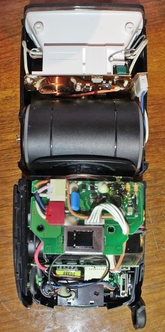

Здравствуйте, помогите разобраться с проблемой. Вспышка заряжается (загорается зеленым, потом красным), но не срабатывает ни от камеры ни от тест кнопки. вспышка до этого была в ремонте (тоже перестала срабатывать), ее отремонтировали (похоже, заменили транзистор, лампу, судя по всему не трогали) но проработала пару мес (буквально 2-3 съемки, но гарантия на ремонт успела закончиться) Разобрал, заменил транзистор, но проблема не ушла. Напряжение на конденсаторе порядка 270в. Подскажите где что искать и мерить, в сервис нести не хочу, денег содрали не мало, а результат не оправдался. К стати место пайки транзистора залили не понятно чем, клеем каким-то желто прозрачным, "клей-заливка" между тремя ножками транзистора почернел, боюсь из-за этого пострадали какие то еще элементы.
Непрочитанное сообщение Impulsite » 24 янв 2015, 08:41
Здравствуйте, Ivantsov!
Открыв головку вспышки, посмотрите в затемненном помещении, есть ли очень слабые вспышки/проблески в области лампы при нажатии на кнопку "PILOT"? Слышны ли слабые щелчки при этом?
Измерьте напряжение на основном конденсаторе в точках, показанных на фото https://impulsite.ru/ctlg/canon/580ex2/safe-dischrg.jpg
Покажите, как выглядит лампа.
Ну, а далее - по мере получения ответов.
Следует измерить напряжение на конденсаторе C21 и проверить исправность тиристора поджига SCR1. https://impulsite.ru/ctlg/canon/580ex2/cd-pcb.png
Если IGBT транзистор у Вас новый и нет короткого замыкания между его коллектором и эмиттером, то следует проверить, нет ли обрыва в одном из проводов, проходящих через "шею" - поворотный шарнир. Довольно часто скрытый перелом в проводе находится примерно в том месте. Это бывает причиной отсутствия импульсов.

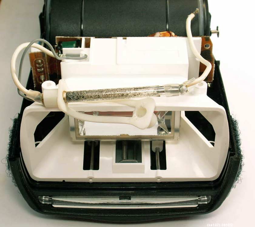

Фото лампы выложу вечером
Непрочитанное сообщение Impulsite » 26 янв 2015, 17:49

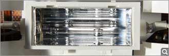

Как там у Вас лампа выглядит?

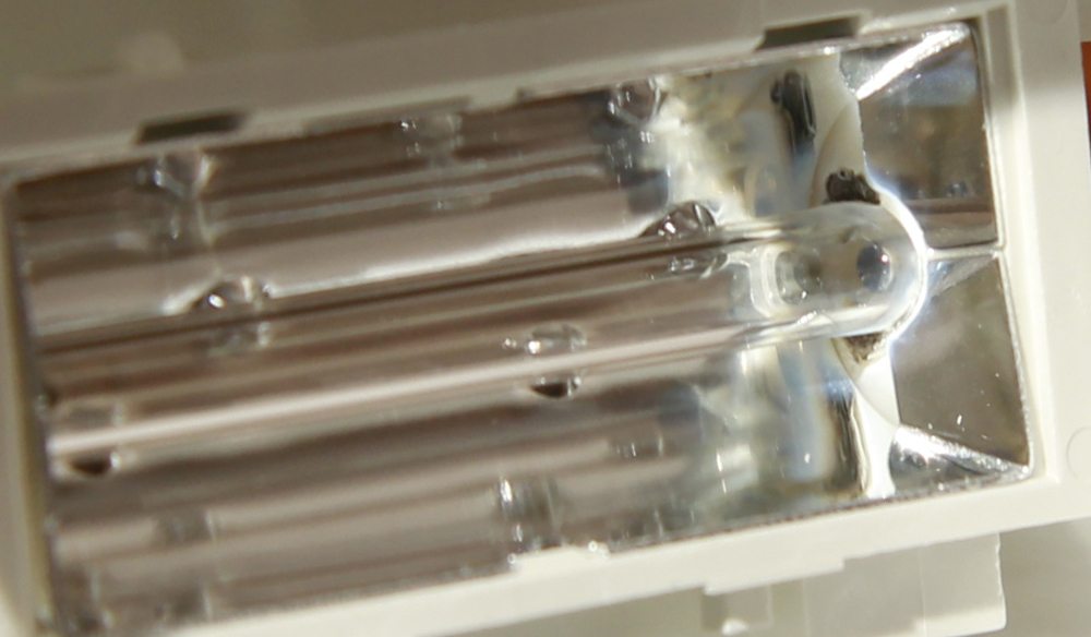

Сейчас сфотографирую, далеко не уходите ). Видно в углу небольшой "нагар" на рефлекторе

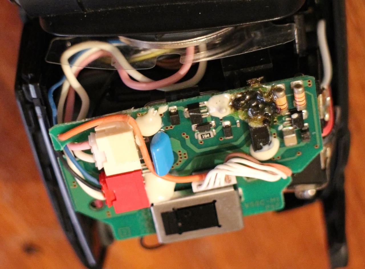

Непрочитанное сообщение Ivantsov » 26 янв 2015, 19:09
Есть ооочень слабые проблески на одном конце лампы, ито не при каждом нажатии кнопки "пилот", щелчков при этом не слышно, во всяком случае мне, но поднеся вспышку к уху слышны периодические тихие потрескивания (ничего при этом не нажимаю)

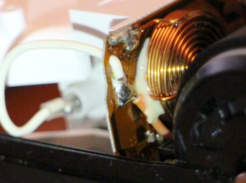

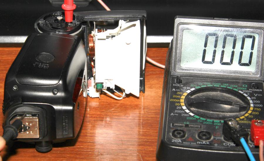

в положении 90 грд напряжение 0 (может контакт внутри корпуса съехал? его не видно в отверстии)

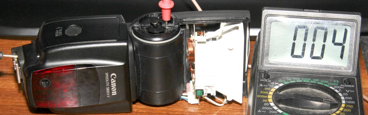

в положении "ровно" (в потолок) контакт видно (тот ли это?) напряжение около 5в
напряжение между одним выводом лампы и катушкой порядка 270в (Хе+ Хе-)
https://impulsite.ru/ctlg/canon/580ex2/d_pcb-a.jpg

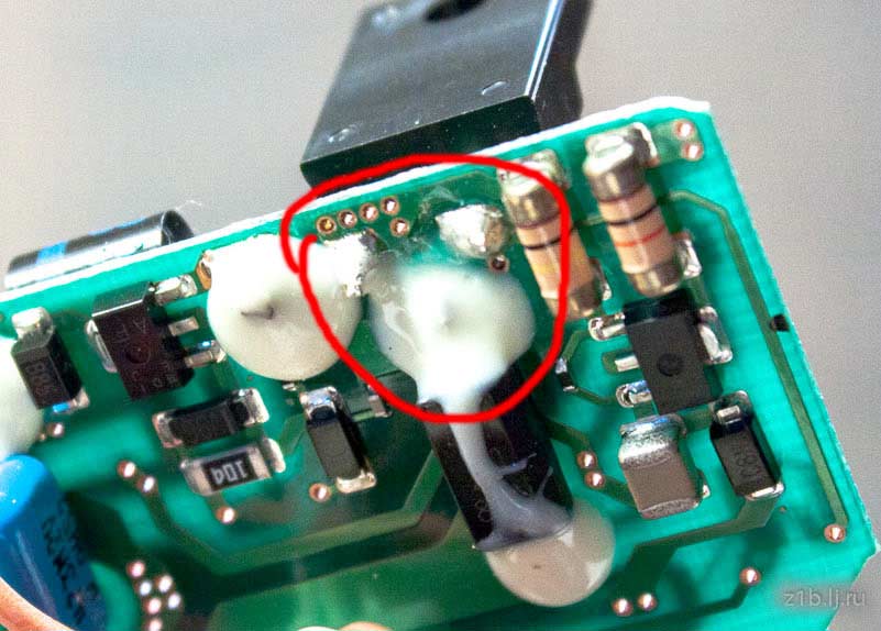

только белый провод лампы у меня почему-то запаян не на Хе+ (как на картинке) а к оранжевому проводу
...и почему-то отсутствует SCR2
Непрочитанное сообщение Impulsite » 27 янв 2015, 11:04
Ой, как интересно! :) И печально. Напутали Вам мастера в СЦ.
Пока вспышка в собранном виде зарядите в нее аккумуляторы или батарейки, предварительно измерив их текущее напряжение. Через 12 часов извлеките аккумуляторы и снова измерьте их напряжение. Или другим способом измерьте, какой ток потребляет вспышка в выключенном состоянии. У меня есть опасение, что может быть повреждена главная плата, A PCB, и такая проверка может это подтвердить или опровергнуть.
- Верните провод XE(+) туда, где он должен быть, т.е. на верхний вывод катушки L3,
- подыщите пока тиристор SCR2 типа CR5AS, CR3AS или аналог,
- посмотрите, что ещё не хватает на этой плате,
- проверьте, жив ли IGBT, измерив сопротивление между коллектором и эмиттером,
- тщательно осмотрите платы и сравните с фотографиями в теме,
- надо будет проверить силовые провода на наличие скрытых обрывов.
Кстати, когда вспышка открыта, то можно проверять напряжение на основном конденсаторе C14 на контактах DK1 (+330V, L2 out) и CD3 (GND) разъёма CN-4. И на этих же точках для безопасной работы со схемой разряжать конденсатор резистором 1 кОм 2-5 Ватт.
в положении 90º напряжение 0 (может контакт внутри корпуса съехал? его не видно в отверстии)
Вы путаете. Когда вспышка направлена в сторону объекта, туда, куда смотрит объектив - это положение 0° или "прямо". Когда "в потолок" - это положение 90°. Измерять напряжение и разряжать нужно именно в том положении, "прямо", как на фото https://impulsite.ru/ctlg/canon/580ex2/safe-dischrg.jpg. Так рекомендует сервис-мануал. Возможно, длина щупа недостаточная у вашего мультиметра, потому и не смогли измерить там напряжение.
И большая просьба, постарайтесь улучшить освещение при съемке фотографий. А то без слез смотреть невозможно, качество никудышное. :)

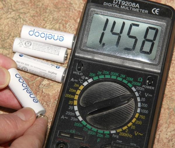

Замеры напряжения конденсатора обеспечу сопровождением фотографиями, дабы не вводить в заблуждение "градусами"
Сейчас заряжу свеженькие аккумуляторы, сделаю замеры и оставлю их во вспышке на 12 часов.

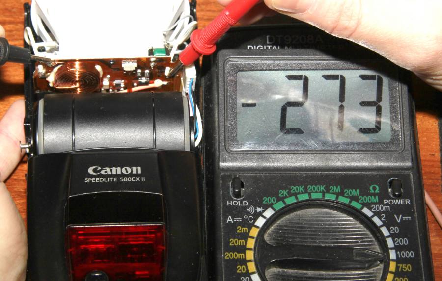

Итак, измерения, щуп стандартный

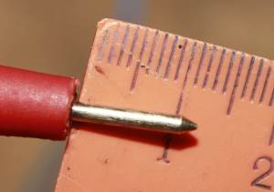

В этом положении щуп входит не полностью, упираясь в видимый в отверстии контакт
а так проваливается в никуда, контакта в отверстии не видно
Хе+ Хе- напряжение 273В (перепутаны щупы, поэтому -273)
при чем напряжение на этих контактах быстро падает, при уходе вспышки в сон, спустя минут 10-15 напряжение около 100в

Аккумуляторы пробыли во вспышке около 20 часов, напряжение на них 1,330-1,340.

Выпаяли, вероятно, потому, что он сгорел, а замены не было. Потому и провод XE+ припаяли не как должно. А для чего нужен SCR2 - уже в этой теме или в Canon 580EX ранее говорилось.
Это как раз указывает, что длины щупа недостаточно. Именно в положении 0° под отверстием находится контактная площадка платы K PCB.

Непрочитанное сообщение Severe_angel » 15 апр 2015, 12:45
Неужели у всех так ???
Перестала щелкать пыха, вскрыл, пока нашел маленькую точечку пробоя на лампе, прошло пол часа.
Каким путем так можно добить лампу? Лампа-лампе рознь?
Непрочитанное сообщение Impulsite » 15 апр 2015, 14:10
Severe_angel писал(а):Перестала щелкать пыха[/b]
Совсем перестала или ещё делает вспышки при интервалах больше 1 минуты?
Причина отсутствия поджига может и не в лампе заключаться. А пока обмотайте лампу и посмотрите, будет ли работать.
