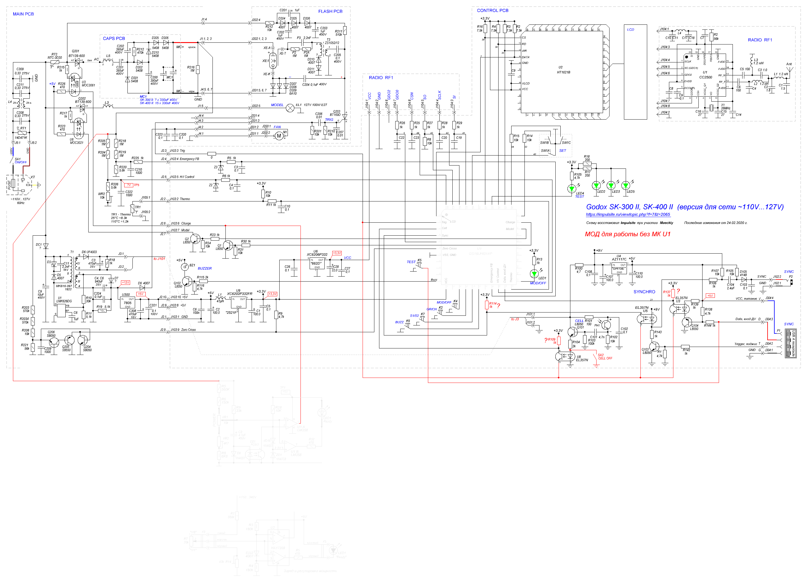

Собрал плату по такой схеме (на фото) пока без прерывателя. Заряд конденсаторов регулируется в диапазоне 86-370 В. Отпаял сгоревший контроллер, заменил тиристор Q203, конденсаторы C201,C202,C203 т.к один из них был вздутый. Вспышка заработала. Для подачи сигнала на тиристор использовал оптрон TLP627, который управляется "-" , далее хочу сюда поставить переключатель для выбора способа синхронизации ( фотоловушка или радиомодуль).
Так как у нас еще карантин, схему собирал из того что было, плату выпилил гравировальной машинкой), как откроют магазины планирую переделать плату, добавлю прерыватель заряда и немного подниму напряжение заряда.
Есть вопрос по синхронизации фотоловушкой. Должна ли она реагировать на вспышку от маленького старого фотоаппарата (типа мыльница) или должен быть какой то определенный спектр? В моем случае фотоловушка на мыльницу не реагирует, а больше проверить нечем... Или там такой короткий импульс, что не успевает сработать оптрон? Кто знает, подскажите, пожалуйста?

Специальных требований по спектру обычно нет. В качестве датчиков импульсов применяются кремниевые фотодиоды и фототранзисторы, имеющие достаточно широкий спектр чувствительности. Это позволяет синхронизировать не только с видимыми вспышками, но и ИК-трансмиттерами.Должна ли она реагировать на вспышку от маленького старого фотоаппарата (типа мыльница)
Какая именно фотоловушка, есть у неё схема?В моем случае фотоловушка на мыльницу не реагирует
Покажите схему, по которой у вас запускается новый Q203, как подключен TLP627, тогда можно будет проанализировать работоспособность.
Вообще, удивляет выбор оптрона, которому надо не менее 16 мА, чтобы он стабильно открывался. При том, что в наличии +5 В и +3,3 В, можно использовать готовую схему встроенного светосинхронизатора и через U8 EL357N управлять поджигом. Для этого 3-й вывод оптрона U8 "оторвать" от земли и подключить этот вывод перемычкой к J103:3 "Trig" и далее к J2:3 "Trig". Напряжение через R109 и через выход оптрона будет поступать на управление Q203. Наверное, потребуется R109 уменьшить до 5,6 килоом или даже до 1 килоома, если будет недостаточно тока на УЭ Q203.
И точно так же и U5.

Re: Godox SK-300 II, SK-400 II и его клоны, есть часть схемы
Касательно схемы заряда: с ОУ я раньше ничего не делал, поэтому почитал как работает и собрал такую схему:
С помощью делителя напряжения задал нужное опорное напряжение, а на управляющий сигнал (от + конденсаторов) собрал делитель напряжения с переменным резистором для регулировки напряжения заряда. Вторая часть ОУ включает светодиод Ready, здесь в качестве делителя использовал подстроечный резистор, чтобы можно было точно настроить момент включения светодиода. Питание взял с 1 и 2 контакта разъема J103 через платку стабилизации LM2596. В итоге получилось контролировать заряд в диапазоне 86-370В.
Все ли я сделал правильно? Можно ли использовать такую схему?
Касательно фотоловушки: Я думал что встроенная светосинхронизация тоже называется фотоловушкой, извиняюсь!
Собираюсь использовать встроенную схему. Там на 4-й ножке U8 должен появляться импульс "-", но либо его не достаточно чтобы сработал мой оптрон(TLP627), либо светосинхронизация не реагирует на вспышку мыльницы.
Способ управления Q203, который вы предложили, отличный! Спасибо! Единственное, что я не хотел пока вносить изменения в родную плату, потому что надеюсь все же освоить прошивки и получится сделать управление на МК.

Хороший вариант синхронизации, можно будет его использовать, если не получится сделать управление на МК.
Но вот касательно схемы заряда... я так понимаю что мой вариант не годится, раз Вы предлагаете схемы от других моноблоков ? Но там совсем другие напряжения, наверное сложно будет перестроить под нужный диапазон заряда...
- Стаж 13 лет 6 месяцев
До программирования ещё не скоро дело дойдет. А так вспышкой уже можно пользоваться. От неё, ведь, нужно, чтобы энергию разряда регулировала и поджигалась синхронно. Остальное - это украшательства.
Работает же.
Да, там питание 12 вольт, здесь 5 вольт. Задать опорное напряжение от 2,5 до 4 вольт и под выбранное напряжение пересчитать резисторы делителя.
Кстати, посмотрите в сторону TL431 в качестве источника опорного напряжения и компараторов типа LM193/LM293/LM393 И подобных для управления зарядом. Это должно улучшить стабильность напряжения на основных конденсаторах. В качестве примера: на схеме https://impulsite.ru/ctlg/yongnuo/yn565 ... am-v4c.png использован TL431CDBVR на месте U103, как опорник для ОУ U102-A.
И на будущее: в схеме Raylab Axio напряжение с выхода делителя R20-R3 / R14 сравнивается с опорным напряжением, задаваемым переменным резистором RW1, на котором напряжение меняется от 0 до 5 вольт. Здесь, поскольку имеется делитель R205-R204 / R206-RW2 можно сделать подобным образом.

Примерно с такими номиналами можно управлять зарядкой с уровнем напряжений на выходе от 92 до 400 вольт:
Питание компараторов +5 В от стабилизатора U300 можно взять от разъёма J2:10.
С использованием TL431 за счёт диода D302 на инвертирующем входе 2 компаратора U301-A должно быть опорное напряжение около 3...3,1 В. Выход U301:1 (открытый коллектор компаратора LM393) будет открыт с низким уровнем, пока опорное напряжение остаётся выше, чем входное напряжение на U301:2. При этом оптрон U3 и симистор Q201 включены и происходит зарядка. Когда входное напряжение превышает опорное, выход компаратора переключается на высокий уровень. Оптрон U3 и симистор Q201 выключаются, заряд прекращается.
Резисторы R304 и R305 задают верхний предел напряжения на основных конденсаторах. При полностью закороченном R304 и выведенном в 0 ом переменном резисторе R303, наибольшее напряжение должно подняться до 404 В. Увеличивая сопротивление R304, следует установить верхнее напряжение не более, чем допускают основные конденсаторы. Например, 395...400 В для конденсаторов с WV 400V. Если R304 ввести полностью, до 1 кОм, то верхнее напряжение будет не больше 300 вольт.
Резистор R308 служит для введения гистерезиса выходного напряжения. Это необходимо для более устойчивого, без дребезга, переключения компаратора при плавном изменении входного напряжения.
Величины напряжений могут отличаться от указанных из-за отклонений номиналов резисторов. Желательно применять резисторы с допуском до 1%.

1. Подтягивающий для выходного транзистора в компараторе U301. В компараторах обычно транзисторы на выходе (внутренние) имеют т.н. "открытый коллектор". И подтягивающий резистор необходим, когда требуется положительное напряжение на выходе, когда внутренний транзистор закрыт.
Можно было бы использовать транзистор Q1, управляющий оптроном U3. Это имеет определённые преимущества, по сравнению с непосредственным подключением оптрона U3 к компаратору (или ОУ). И у тех и других (включая компаратор в МК U1) сравнительно небольшой допустимый ток нагрузки. И транзистор в этом случае выручает. Но для работы через Q1 нужно иначе подключить компаратор или ОУ. Нужно будет изменить режим работы компаратора или ОУ с неинвертирующего на инвертирующий. Это означает, что во время заряда компаратор должен выдавать положительное напряжение. И около 0, когда заряд окончен. Ровно наоборот тому, что есть в схемах
https://impulsite.ru/ctlg/person/maeckiy/oos.jpg
https://impulsite.ru/ctlg/godox/sk2/sk2 ... -mod02.png
2. И для лампы тоже важно. Есть такой параметр, как "фактор нагрузки", мкФ*кВ4, микрофарады умноженные на напряжение в киловольтах в 4 степени. Нагрузка на лампу, конечно, увеличится.
Но, во-первых, и в 300-Дж и в 400-Дж версии ставится одна и та же лампа. Во-вторых, рабочее напряжение в 340 вольт задаётся из соображений массового производства. Чтобы конденсаторы и лампы не работали на краю допуска. И, наверное, можно выжать максимум возможного, несмотря на срок службы? У Falcon Eyes в подобных вспышках в Ultima SL 400, Phantom 300 лампа называется RTS9-4420. Эти лампы доступны и недороги.
Кстати, какие размеры у лампы вашего моноблока? Предполагаю, наружный диаметр, вероятно, около 64 мм, диаметр трубки 9 мм и межосевое расстояние электродов 20 мм. Верно?

PS: вопрос снимаю. Был не внимателен. J4.1, J4.2 - это питание вентилятора. А меня на J104.1 почему-то переклинило. Но не без пользы: нашел и исправил ошибку в схеме.

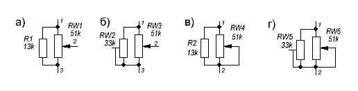

Касательно подбора деталей для схемы управления зарядом. Отсутствующий переменный резистор 10 кОм можно получить и из имеющегося на 51 кОм шунтированием по одному из вариантов (номиналы указаны условно).
а) и б) - трёхпроводная схема, в) и г) двухпроводная.
Шунтирующий резистор можно подключать и на выходе, как показано здесь: https://impulsite.ru/ctlg/parts/resistor/rl95421.png В каждом случае, кроме величины сопротивления, также изменится характеристика переменного резистора, т.е. изменение его сопротивления в зависимости от угла поворота вала движка. Например, по схеме в) RW1 с линейной характеристикой, зашунтированный параллельным резистором, приобретает почти логарифмическую характеристику: вначале изменяется сильно и всё меньше при приближении к наибольшему значению.
Диаметр трубки 10 мм - может означать, что лампа работоспособна до 400 Дж.

На 10 кОм у меня как раз есть), а вот вместо переменнного на 50 кОм, использовал подстроечный..Касательно подбора деталей для схемы управления зарядом. Отсутствующий переменный резистор 10 кОм можно получить и из имеющегося на 51 кОм шунтированием по одному из вариантов (номиналы указаны условно).
Сначала использовал YG4558 от колонок..Далее. На месте U301 можно оставить и тот ОУ, что у вас в наличии, хотя я предложил использовать компаратор LM393 или подобный. Почему так?
Плата, которую я собрал из подручных деталей, является скорее эксперементальной, нежели конечным рабочим вариантом. А вот схема, которую Вы предложили, более стабильная и продуманная, ее и хочу использовать,Спасибо! После снятия карантина возьму все нужные компонеты. Благо время на ремонт не ограничено

Осциллограф еще не приобрел, но мультиметром померил: при подаче питания 3.3В, на ножке "SO" появляется минус 2В (т.е. один щуп на +питания, второй на "SO")Интересно было бы посмотреть осциллографом на выходе радиомодуля "SO" наличие сигнала, синхронного с нажатием кнопки "Test" на передатчике Godox X1 (X System). Подозреваю, что "SO" может означать "Sync Out". Но без уверенности.
Попробовали дать команду на поджиг через "горячий башмак" на всех радиоканалах, никакой реакции не увидел. Думаю без МК встроенный радиомодуль не работает. Можно использовать FTR-16, который вы ранее рекомендовали..
Да, и еще, осталось реализовать контроль за температурой конденсаторов. Я думаю раз там стоит вентилятор, значит склонность к перегреву присутствует.
