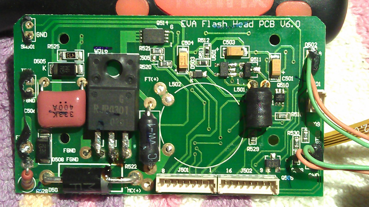

Freeze16, может быть Вы сделаете снимки платы?
с обеих сторон и несколько видов под разными углами, так чтобы провода, изолента и чёрный лак не мешали прочитать детали и дорожки (проводники) на плате. Может быть по вашим фото получится восстановить схему платы "EVA Flash Head PCB".
Только перед отпайкой проводов запишите, зарисуйте, цвет и место отпаянного провода.
В архиве нашлись пара снимков:
Автор фотографий, видимо, пытался нарисовать схему. Если кто-то знает источник этих фотографий, то сообщите здесь, пожалуйста. Вдруг там уже и большее можно найти?

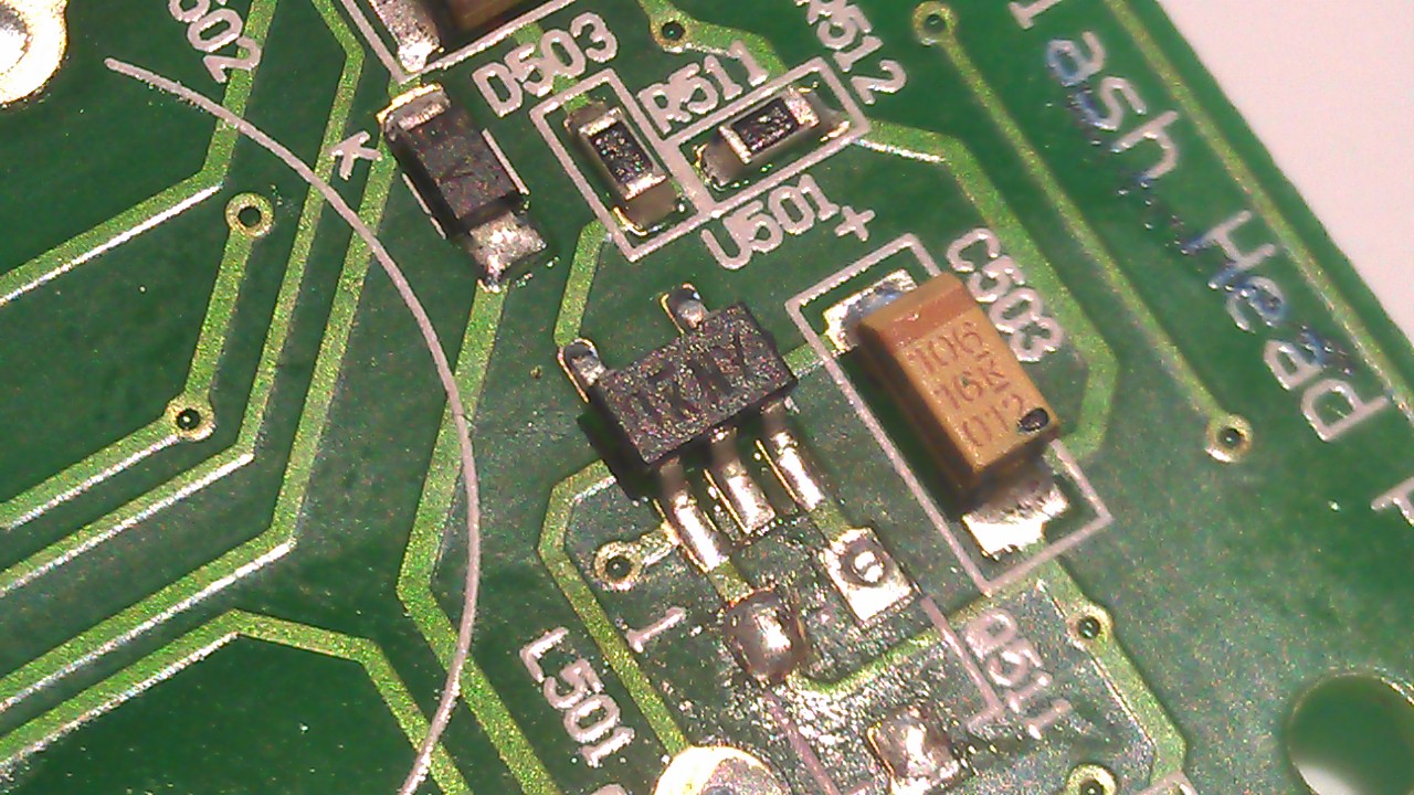

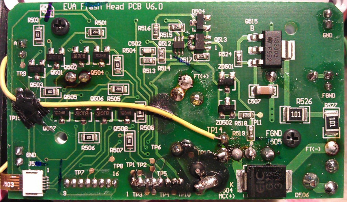

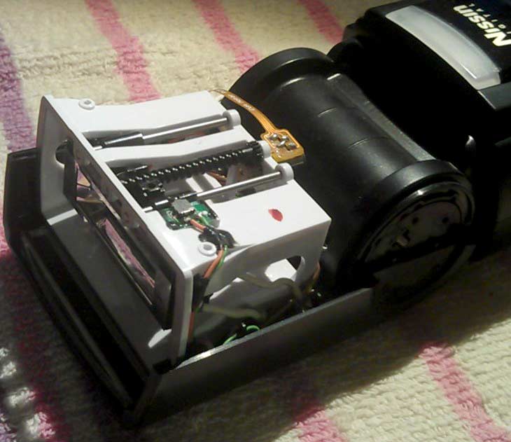

Вот немного картинок. Задача состоит в определении элемента Q511.
И да, первичная проблема: проскакивает разряд в лампе, но не вспыхивает.
Re: Nissin Di866 Pro - замена лампы и др. вопросы
Непрочитанное сообщение Impulsite » 23 окт 2013, 20:31
Раньше на этом месте был транзистор с маркировкой "KJ", теперь "A7". Катушка L501 на коллекторе и связь с 5-ногой микросхемой U501 склоняет к мысли, что это DC-DC преобразователь, повышающий напряжение батареи с 4-6 В до 30-33 В, необходимых для управления IGBT-транзистором. Какая маркировка на U501?

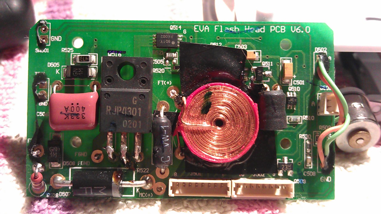

Уважаемый Freeze16, а можно как-нибудь снять так, чтобы видно было дорожки под катушкой L501?

Хорошо. Маркировка на U501 такая же, как на рисунке
U501 (маркировка "OKNY" или "0KNY") это драйвер полевого транзистора Q511 ("KJ"). Точнее, повышающий стабилизатор напряжения.
И схема, судя по фото, выглядит так:
Подыскивайте на место Q511 подходящий по току и напряжению N-канальный MOSFET. Вероятно, 2SK2036 или 2SK1847.

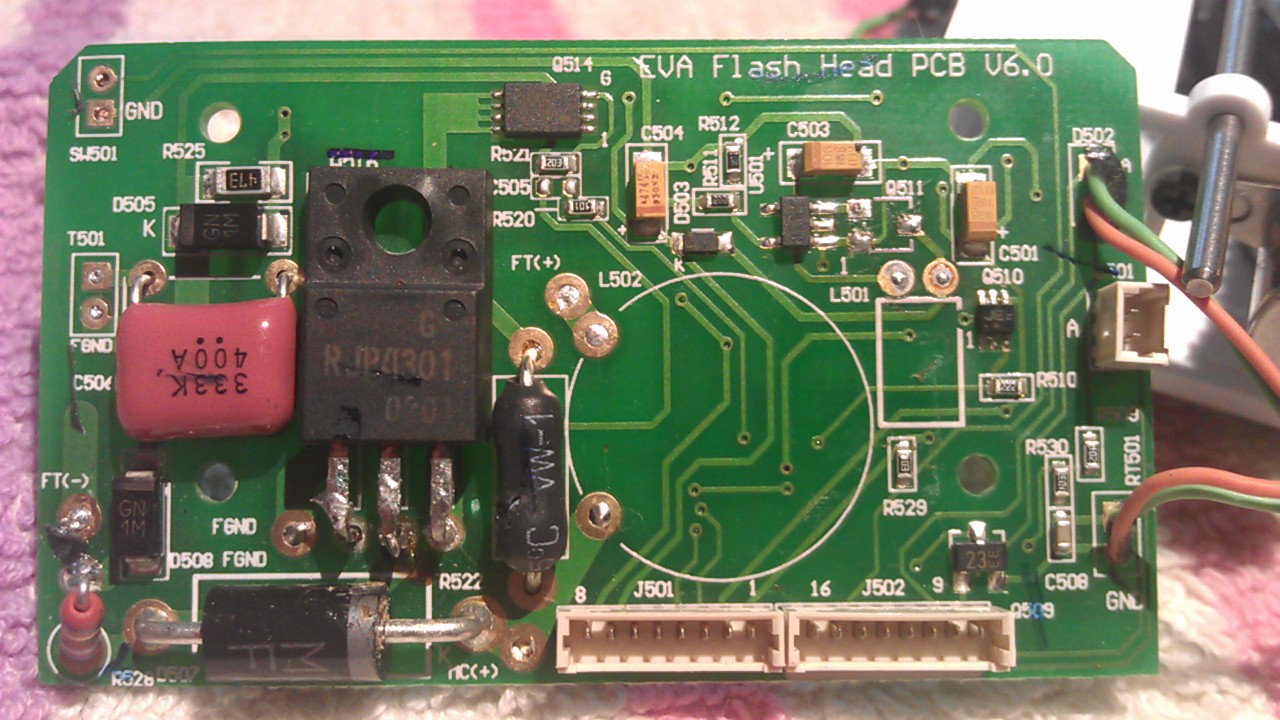

Добрый день, у меня такая же проблема, при нажатии на пилот пролетает молния и выгорает резистор R528, https://impulsite.ru/ctlg/nissin/di866/013.jpg в левом нижнем углу. Если правильно понял, то он 68 Ом. Подскажите в чем проблема?
Непрочитанное сообщение Impulsite » 27 янв 2014, 16:35
Здравствуйте, stayer!
Сфотографируйте этот резистор, чтобы видно было какие цветные полоски на нём есть. На имеющихся снимках не разглядеть. По идее, его сопротивление должно быть в пределах 5-10 килоОм.
Я немного поправил схемку:
Проверьте, совпадает ли она c платой. Также проверьте отсутствие короткого замыкания в конденсаторе С507, исправность диодов D507, D508 и D506, транзисторов Q513, Q514 (RJP4002), Q516 (RJP4301). Проверьте, наличие на конденсаторе С504 напряжения около 30-33 В и исправность сдвоенного транзистора Q514 (HN4B04J).
