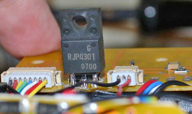

можно уточнить какие именно провода (черный и синий) из этой связкиBuh писал(а):Немного про самостоятельную диагностику неисправностей.
Берем тестер, включаем его на прозвон диодной цепи.
Проверяем 2 контакта на плате в голове впышки, синий и черный. если накоротко - умер IGBT Транзистор, в 1 сторону должен быть "контакт" ~600мВ - транзистор исправен.
или этой
И еще вопрос как разрядить основной конденсатор?

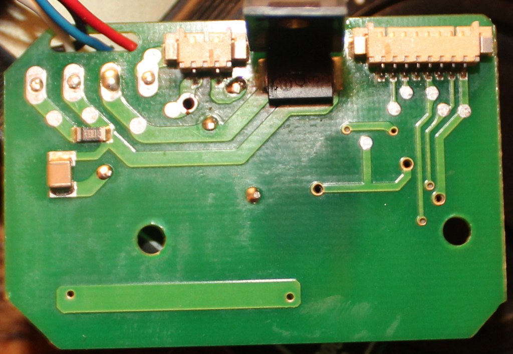

По этой вспышке у меня никаких идей пока нет. Не имея схемы, сложно даже предположить, что там такое может быть. Сейчас по фотографиям, присланным torchok, пытаюсь восстановить хоть те части, которые могут быть "виноваты".
Измерьте пока, какое напряжение получается на контактах разъёмов J102, J402, соединяющих эти платы viewtopic.php?p=7435#p7435
И какое напряжение имеется на поджигающем конденсаторе, на том, который Вы новый поставили?

На указанных разъёмах мультиметр показывает напряжение 325-328 V
На новом поджигающем конденсаторе 312 V.

yury68, разряжайте резистором 1 килоОм 2 Ватта на контактах разъёма, рисунок выше. После того, как проверите напряжение и оно будет меньше 1-2 Вольт, прозвоните коллектор и эмиттер транзистора RJP4301. Если короткое замыкание - менять на такой же. Можно попробовать поменять на IRG4PC50U - эти, судя по нескольким сообщениям выдерживали большое напряжение на затворе транзистора. Либо попытаться использовать вполне доступные IRG4BC40W, IRG4BC40U и IRG4BC40F. НО с небольшой доработкой схемы, потребуется уменьшить напряжение на драйвере транзистора.
Re: Yongnuo YN565EX
Да, верно.yury68 писал(а):Замерять на красном и черном, разряжать здесь-же?
