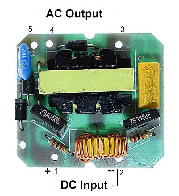

Пришла данная плата, выдаёт 220 постоянки, хотя картинка и описание вещает что DC-AC.....
Стаж 13 лет 6 месяцев
Re: Готовый преобразователь 12-450 В, 150 Вт
Непрочитанное сообщение Impulsite » 11 янв 2021, 14:25
Если будут снимки печатной платы с обеих сторон, то можно будет порешать, как получить с этого преобразователя 330 или больше вольт.
А как измеряли?
Напрямую на выходе преобразователя или на конденсаторе примерно 100 мкФ 400 В, подключенном (на всякий случай через выпрямляющий диод) к выходу преобразователя?

Обратите внимание, что на выводах 3-5 не может быть постоянного напряжения, так как вывод 5 подключен через конденсатор. А если обычный мультиметр и показывает постоянное напряжение, то он ошибается, поскольку не предназначен для измерения высокочастотного напряжения. Он верно показывает переменное напряжение только, если частота напряжения около 50 Гц.

измерял на выходах 3-4 , на выходе 3-5 ничего не показывает, мультиметр с true rms, стрелочный ТЛ-4М вот что показывает...

Подключил на выход через диодный мост конденсатор на 300мкф, до 280в заряжается довольно быстро и потом заряд сильно замедляется, можно даже сказать останавливается.

Ну, с учетом низкого входного сопротивления прибора ТЛ-4М можно сказать, что, наверное, амплитуда переменного напряжения на выходе преобразователя около 300 В. Чтобы получить 330 В, надо перематывать трансформатор и обязательно толстыми медными проводами батарею подключать, чтобы не терять входное напряжение на сопротивлении слабых проводов и на переходном сопротивлении контактов, так как токи там, на входе, большие.
Например, если с 12-вольтовой батареей на входных проводах теряется 0,5 вольта, то на выходе недостача будет 12,5 вольт. Т.е. будет не 300 В, а всего 287,5 вольт.
довольно быстро
Это сколько секунд, минут?
И у меня, как обычно, куча вопросов: какая батарея? Сколько вольт и какие элементы? И какой ток преобразователь потребляет на холостом ходу от батареи, т.е. без нагрузки? И какой ток с нагрузкой в виде конденсатора 300 мкФ, но по окончании заряда?
Любопытно также, 1000 мкФ за сколько секунд будет заряжаться?

Sanseich, скажите, а там видно, какие транзисторы в преобразователе? Оба одинаковые или разные, какая маркировка?

написано А1568 на обоих, весь пластиковый, и непонятен смысл отверстия для крепления радиатора, ухо с дыркой из пластика, какой тут может быть теплоотвод? :roll:

Ага, похоже на биполярный высокочастотный PNP-транзистор 2SA1568. https://alltransistors.com/adv/pdfdatas ... sa1568.pdf
Любопытно, что можно получить при таком подключении конденсаторов:
Со схемой пока не разбирался. Но очень похоже на двухтактный преобразователь напряжения с самовозбуждением. Рис. 16.9. Немного о нем можно почитать по ссылке: https://studref.com/311638/tehnika/tran ... generatory

А что за конденсаторы с1 с2 ? какой номинал?

Для цели измерения оба конденсатора хоть по 100 мкФ 300...350 В. Можно и больше, лишь бы не сильно отличались по ёмкости. Это к вопросу о вольтодобавке. ctlg/flash/voltage_booster/volt600-2.png

собрал схемку , поставил два по 80 мкф 330в, если запитывать от аккума ups 12.6в то напряжение на а-в-с как на картинке, если подать 9в от бп , так сказать имитируя севшую литиевую батарею из трёх банок 18650, то напряжение такое а-с 500в, а-в 230в, в-с 270в
