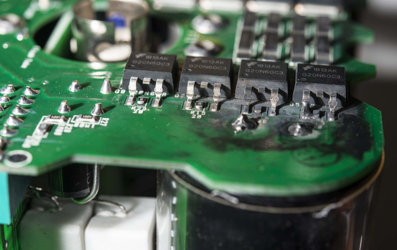

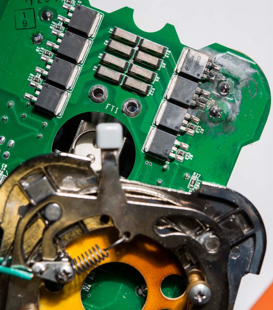

Einstein 640 выстрелил как пистолет, громко, аж уши у всех заложило, и перестала работать вспышка, все остальное с виду работает.
Может кто может его починить или что-то посоветовать?
Re: Buff Einstein 640
Непрочитанное сообщение Impulsite » 15 окт 2013, 11:21
Похоже металл с байонетного механизма оказался слишком близко к деталям схемы... :(
Начать можно с проверки уровня напряжения на конденсаторе C7 около драйвера FAN3227T, проверки осциллографом наличия управляющих импульсов на входе и выходе драйвера FAN3227T. Следует выбраковать транзисторы Q1-Q8. Причем, желательно транзисторы менять сразу все на новые из одной партии деталей.
А на других платах чисто, горелого ничего не заметно?

на других все ок… вы правильно заметили, именно, произошел контакт платы и метала, за счет того что тяжелый рассеиватель сильно надавил на байонет…

На сколько я понял по снимкам, вспышка не самой последней версии (у байонета нет прорезей для дополнительной вентиляции)
Последняя доработка байонета была сделана из-за того, что пилот сильно нагревает детали байонета и тот перестает держать насадки
В PCB добавили прорези и усилили конструкцию
Я смотрел на своих, когда словил "козу" на силовой плате, правда они уже с последними доработками
На самом деле там не может быть замыкания, детали байонета ложатся на корпуса транзисторов, но для этого нужно очень сильно продавить байонет.
В студии частенько висит октабокс 150см (с гридом весит порядка 4кг), корпусу тяжко, но не замыкает
Но еще раз уточню: у меня последняя версия.
Добавлять прокладки тоже нужно с умом, чтобы не усугубить перегрев.
Лучше всего для крупных модификаторов использовать спидринги с креплением на стойку, чтобы полностью разгрузить байонет.

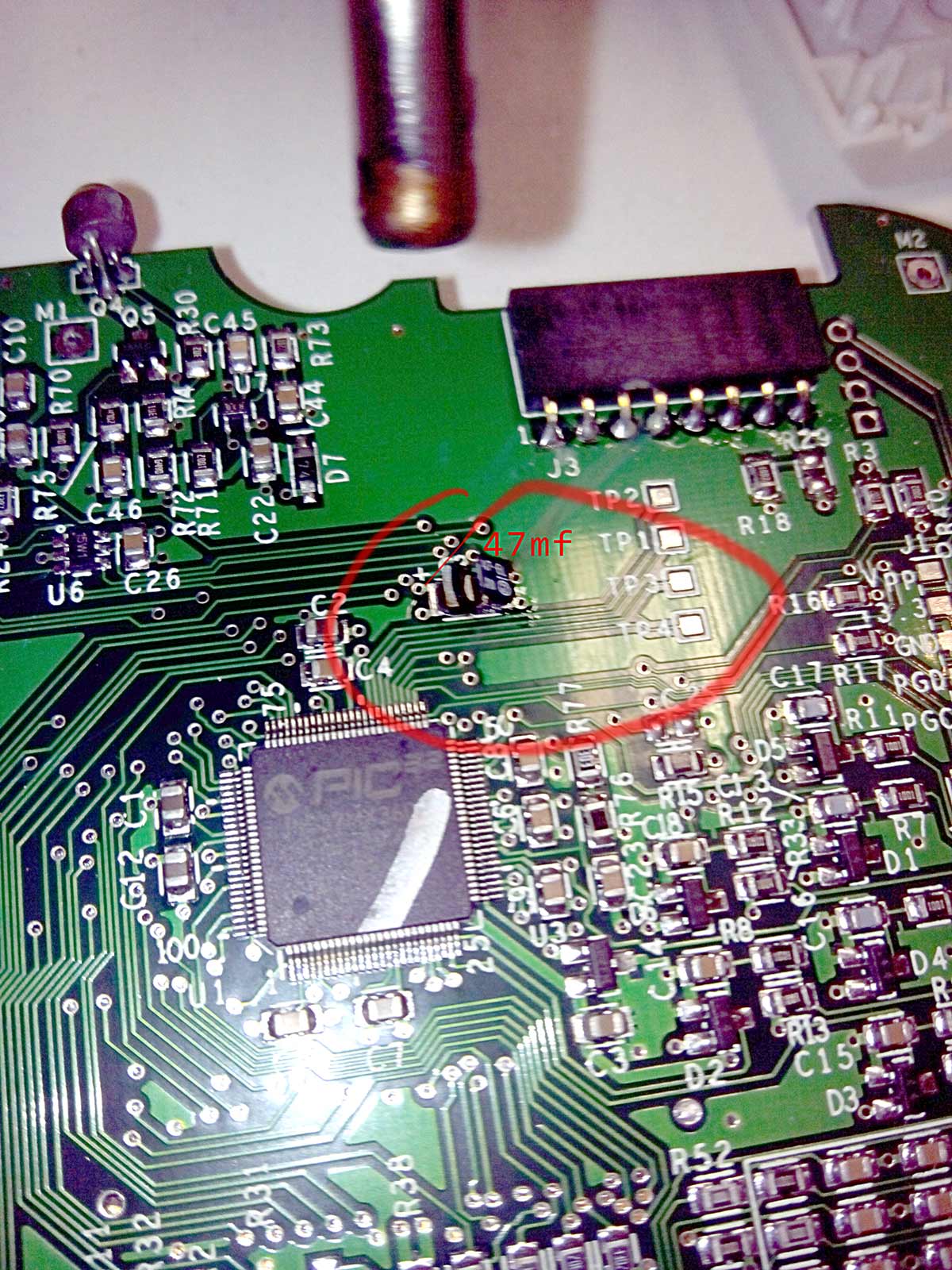

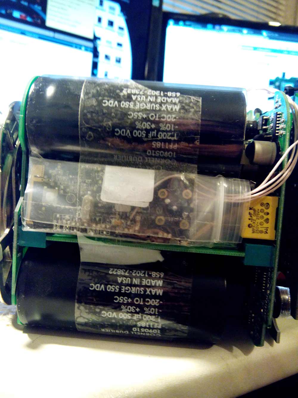

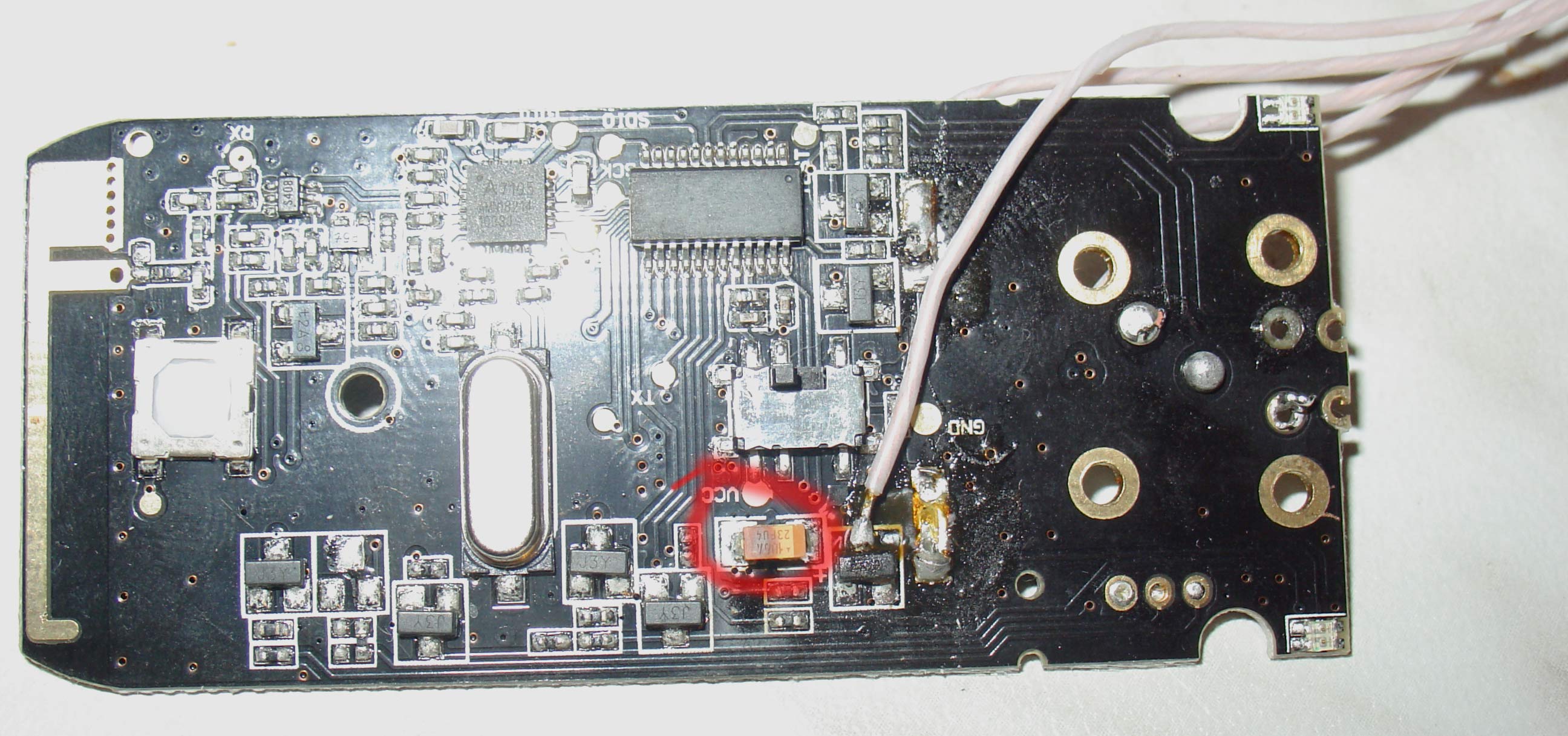

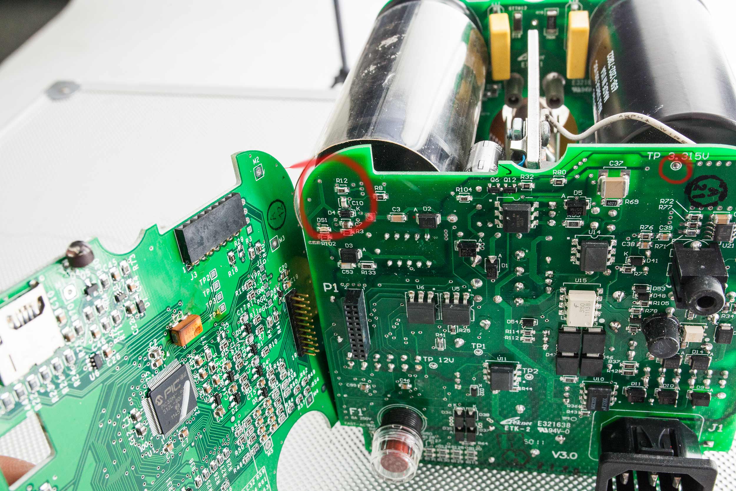

Друзья, черт меня дернул вкорячить синхр Yongnuo RF-603 прямо в корпус и не поставить даже банального диода, сжег Einstein 640, урок ценой в 500 баксов ;)
Поработало пару дней от Vagabond, все ок, потом воткнул в 220 и сразу же выбило на студии диф. реле.
А теперь картинки:
Паялся с обратной стороны того места где обведено 3.315 V землю брал рядом с синхроконтактом,
В итоге порвало тантал, на 47мкф, который на фото уже заменен на желтый, результатов это не дало никаких,
Следы гари еще было видно в том месте где обведено красным, рядом с диодами D3 D4, может надуло с того погорельца, или может все таки диоды тоже погорели, пока не снимал не тестил.
Погорелец. 47mf
Это места с обратной стороны платы, куда паялся.

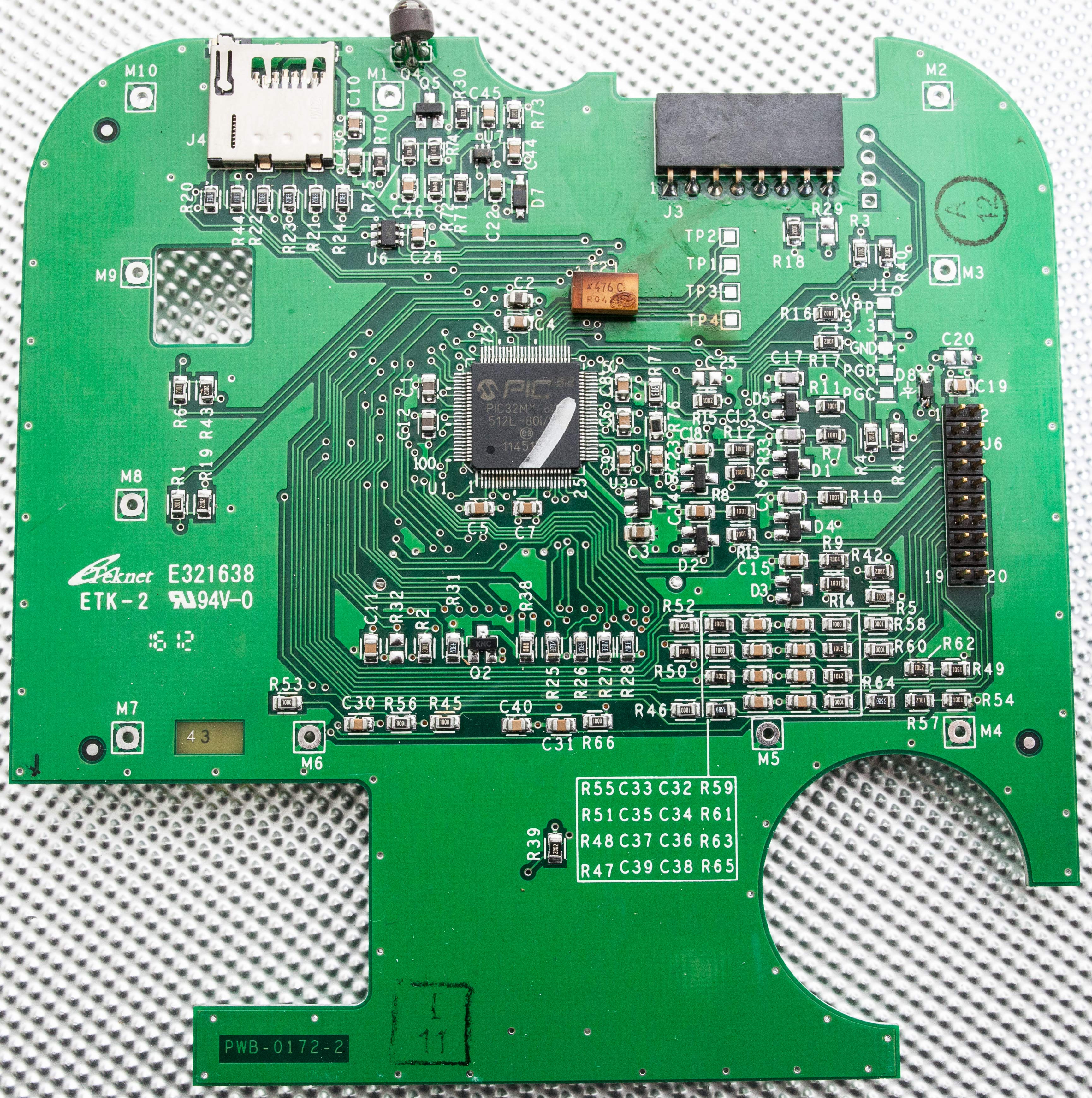

Вторая плата, которая за платой с процессором, крупно:
При подаче питания светодиод DS1 радостно горит, как ни в чем не бывало, напряжение на контрольных точках 1,15 вольта примерно, в сборе пыха просто не стартует при нажатии на кнопки, а на синхре жахнул конденсатор в цепи питания, расположенный за выключателем питания, насколько я понял, с него все и началось.
Новую вспышку завтра закажу, а с этой помогите начать хотя бы диагностику правильно, навыков хватит на прозвонить, пересадить феном и т.д, осциллографа нету, так что выяснить жив ли процессор возможности нет. Заранее спасибо всем откликнувшимся, платы могу отснять детальнее если это необходимо.

Относительно горелого конденсатора, C21, могу лишь посоветовать проследить откуда на него приходит напряжение. Так как очень вероятно, что сгорел также и стабилизатор/источник напряжения.
И какие у Вас предположения, что стало причиной аварии?

Предположений нет, я знаю точно, человеческая халатность\глупость :)
это синхр Yongnuo RF-603 без лишних украшений
(собственно он на фото с пробитым танталом)
который я разобрал и вкорячил туда, и подумал что диоды можно не ставить,(поленился) все работало отлично от генератора Vagabond Mini Lithium 120V версии, но т.к я примерно работал большую часть времени от вагабонда, все было ок, как только воткнул на студии в бытовую 220В сеть, сразу же диф. реле выбило, наверно со стаба пошло напряжение больше, пробило тантал на синхре, ну а дальше уже надо разбирать последствия). Заказал сегодня еще одного Einstein 640, но ждать дней 25 наверно.

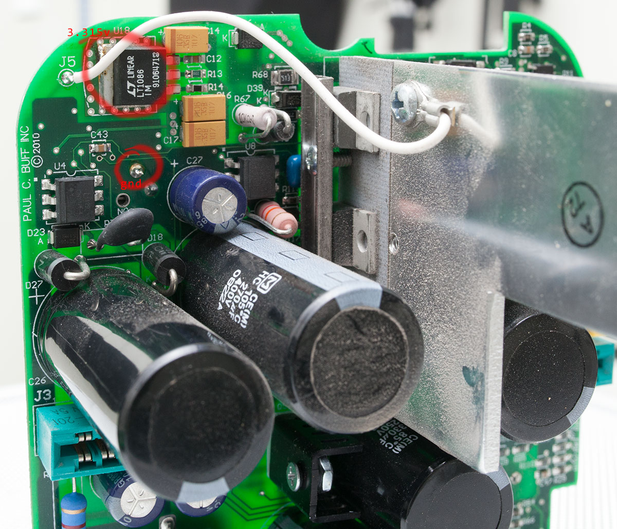

Непрочитанное сообщение Impulsite » 24 окт 2013, 20:53

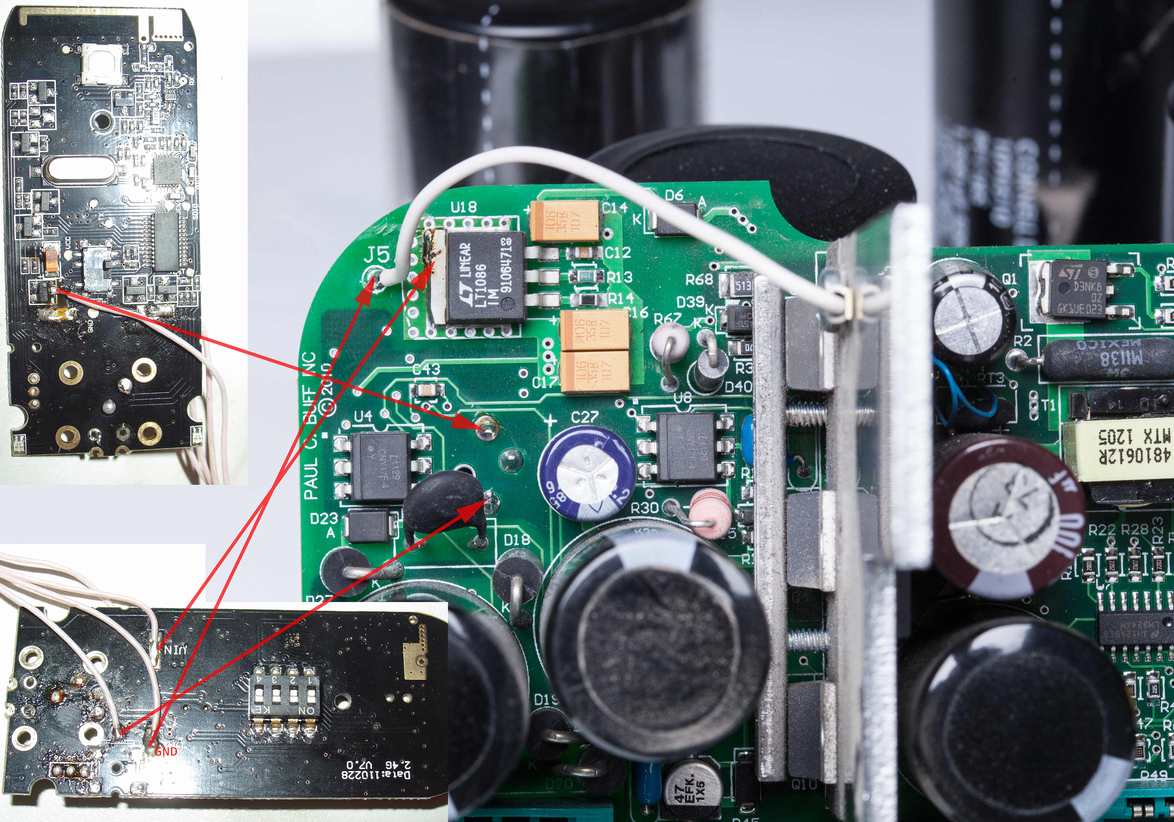

Dimm168pin, покажите точнее, какая точка на плате RF-603 (на фото виден только коллектор транзистора на выходе синхронизатора) с какой точкой на платах Einstein 640 были соединены. Может быть обозначьте их, т.е. концы проводов, одинаковыми номерами. Пока понятно, что от E640 было взято напряжение 3,3 В для питания радиосинхронизатора. И выход RF603 был соединен с входом синхронизации E640. Непонятно почему от RF-603 выходят 4 провода, ведь там земля общая для питания и синхровыхода. Не понятно почему раньше работало от внешнего БП. Можно попытаться разобраться, что произошло и, исходя из этого, проверить узлы на плате. Мне тут видится случайное совпадение или замыкание платы радиосинхронизатора на детали моноблока, если она не была изолирована или непрочно закреплена. Пока можно предположить, что напряжение после стабилизатора U18 (3,3В) по какой-то причине чрезмерно выросло, что и вызвало повреждение C21 на E640 и конденсатора в питании RF-603.
Включите E640 и измерьте напряжение на входе и выходе U18 (LT1086). Также нужно измерить напряжение между выводами VCC и GND микросхем на платах. Это обычно или 5 В или 9 или 12 Вольт. Во всяком случае, транзистор Q1 и трансформатор рядом с ним - это часть импульсного блока питания, обеспечивающий таким напряжением схему.

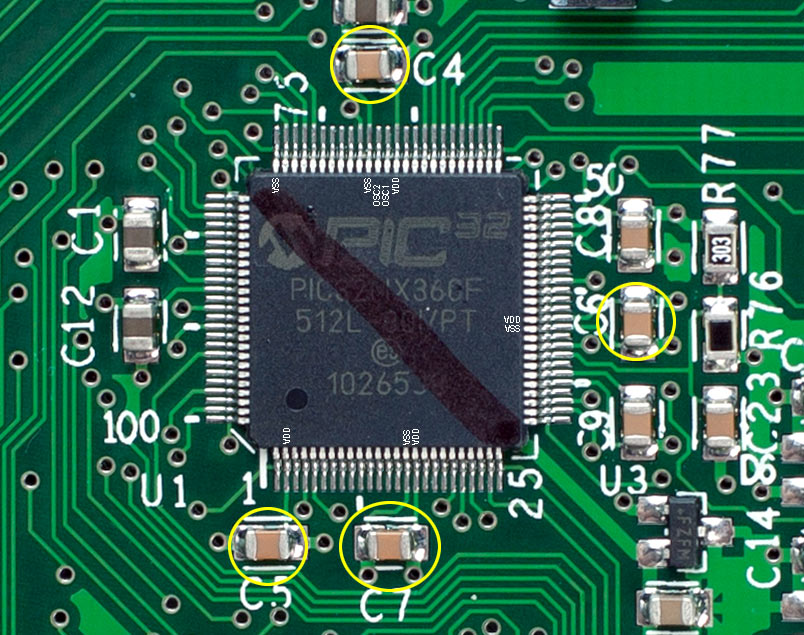

Еще интересно увидеть, что находится под LCD дисплеем, может быть прочитать его маркировку. Очень он уж похож на дисплей от Cyber Commander.
Отсыпайтесь, сладких снов. :) Электроникой можно заниматься только на свежую голову. Может быть и, действительно, не удастся восстановить моноблок в полном объёме. Но вернуть к жизни можно попытаться.
Тем более, что у нас есть коллега iituner, который, я надеюсь, сможет сообщить напряжения в контрольных точках. Да и у Вас, наверное, есть еще такие же Эйншгейны? Может быть еще и коллега alexander_s подключится. Только благодаря его отличным фотографиям, я ориентируюсь в устройстве Einstein E640.

impulsite писал(а):Dimm168pin, покажите точнее, какая точка на плате RF-603 (на фото виден только коллектор транзистора на выходе синхронизатора) с какой точкой на платах Einstein 640 были соединены. Может быть обозначьте их, т.е. концы проводов, одинаковыми номерами. Пока понятно, что от E640 было взято напряжение 3,3 В для питания радиосинхронизатора. И выход RF603 был соединен с входом синхронизации E640. Непонятно почему от RF-603 выходят 4 провода, ведь там земля общая для питания и синхровыхода. Не понятно почему раньше работало от внешнего БП. Можно попытаться разобраться, что произошло и, исходя из этого, проверить узлы на плате. Мне тут видится случайное совпадение или замыкание платы радиосинхронизатора на детали моноблока, если она не была изолирована или непрочно закреплена. Пока можно предположить, что напряжение после стабилизатора U18 (3,3В) по какой-то причине чрезмерно выросло, что и вызвало повреждение C21 на E640 и конденсатора в питании RF-603.
Обозначил,
про 4 провода не спрашивайте)
Синхронизатор был изолирован и закреплен на банках, и работал сразу после сборки в том виде как на фото и в последствии от вагабонда уже на съемках
Промерял плату пока ту, что с ИП, землю при замерах брал только из одной обозначенной точки
кстати на вход U18 (LT1086) идет 12V, на выходе ничего, т.е он точно мертв, питал от вагабонда.

Провел небольшую фотосессию ,на этот раз с полной разборкой , и некоторые детали переснял на макрик , завтра постараюсь выложить все.
о2О2
Еще пока смотрел на плату со стороны процессора, там контактные площадки я так понимаю для прошивки J1 и с обратной стороны J2, если подать соответственно 3.3 и gnd , не понял только пока за что остальные контакты VPP по крайней мере отвечают, можно получается стартануть саму плату , и хотя бы понять что делать дальше) ?!?)
Непрочитанное сообщение Impulsite » 25 окт 2013, 11:02
Благодарю за отличные фото!
Источник 12 Вольт (U1, Q1, T1) исправен.
Вспышка не включается. На контактах кнопки SW2 "Power", вероятно, напряжение относительно GND (это контакт 2 на разъёме J6 и точки М3, М3, М4... М10) отсутствует?
Далее. Поскольку на выходе U18 (LT1086) напряжение отсутствует, вероятно, или U18 сгорел или после него, на потребителях, есть короткое замыкание. Можно, удалив U18, подключить к плюсу конденсаторов C16, C17 батарейку с напряжением 1,5 В и посмотреть, какие детали греются. Там вероятно и есть КЗ. Плата управления должна быть соединена с силовой платой.
Или подать через лампочку на 3-6 Вольт или резистор 100 Ом мощностью около 1-2 Ватт на плюс конденсаторов C16, C17 напряжение 3,3В от внешнего источника. Если КЗ имеется, то 3 В лампочка будет светить в полную силу.
Питающее напряжение на процессоре PIC32MX360F можно проверять на соответствующих конденсаторах:
Выводы синхроразъёма обычно гальванически изолированы от остальной схемы. Точнее можно сказать после отрисовки схем питания узлов. И вероятно, такое подключение радиосинхронизатора привело к соединению питания изолированной части к остальной схеме и в конце-концов к аварии.
Похоже, что печатные платы трёх- или четырёхслойные. :(
Разъём для пайки J5 - это не "минус, т.е. "GND схемы. Это "корпус" - заземление корпуса и некоторых деталей через контакт E ("Earth") сетевого разъёма. И обычно корпус не соединяется с GND схемы, чтобы пользователь не оказался под потенциалом электросети. Поэтому напряжения следует измерять относительно указанной ниже точки GND. Также она соединяется с минусом основных конденсаторов и с эмиттером IGBT-транзисторов Q1-Q8. И с одним из контактов сетевого разъёма, или N или L, но не E.
Уточните, пожалуйста, который из выводов сетевого разъёма напрямую соединяется в GND 12-вольтового источника питания.

Начну с фото. Чтобы увидеть подборку, откройте спойлер:
Плата №1 Управляющая
Плата №2, назовем ее так)
Плата№3 такой себе межблочник
Плата №4 Силовая часть
Байонет
