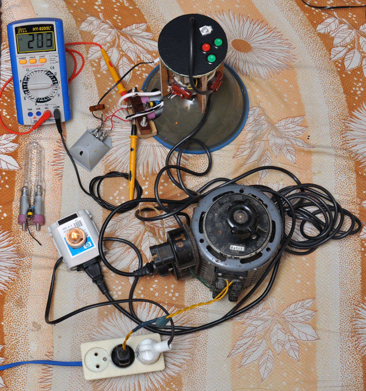

Из чего делал каждый из 2х фонарей макета:
4 конденсатора от Поляроидов - последовательно 350В*4=1400В 400мкф/4=100мкф
Энергия импульса 0,5*110мкф*(0,98-0,08кВ)2=44.5 Дж
диоды на зарядке на 1,5 кВ из них собран умножитель на 3 без регуляции (внутри фонаря) - регуляция внешняя - ЛАТером.
Ограничение тока при зарядке организовал через лампочку 15Вт от холодильника.
Провода - 4х жильные отрезал от Луч-70 (отдельно питание логики + поджиг и отдельно зарядка)
Трансы поджига брал от зажигалок Igniter - на выходе около 18кВ
корпус фонаря - канализационная труба ДУ100 обклеенная черными самоклеющимися обоями
у меня все софтбоксы переделаны на крепление к ним треноги и несут на борту зажим под трубу ДУ100
поджиг проводной через оптопару разъём RJ11 (на него же выведено дистанционное включение питания)
включение питания 12В релюшкой.
внутри трубы ДУ100 распорки фанерные крест накрест к которому приделано основание.
на основании красная кнопка теста и два тумблера (звук и включение 12В релюшки = включение заряда)
еще провод питание и гнездо RJ11 (к моему блоку сочленения с радио синхронизатором)
отражатель из мед. синей лампы сочленение с трубой с помощью двух красных пластиковых тазиков.
тазики красил в черный маркером а поверху что бы не стиралось черным акрилом.
лампа крепится через выпиленный текстолитовый зажим. Медные трубочки у зажима от телескопической ТВ антенны
Лампочка 15 Вт от холодильника вынесена в вилку. Вилка раздвоена на питание трансформатора логики ~220 и на зарядку
такая схема наряду с простатой дает универсальность - при питании
- от сети умножитель на 3 дает около 900В
- может питаться постоянкой 500В (лампе надо от 450В так что от 300В не заводится)
- может питаться от ака 12В через фуфловый 100Гц китайский 12В=>~220В преобразователь
- в студийных условиях при питании от лабораторного авто трансформатора
напряжение регулируется от 250В - 1200В для ИФК-2000 (а ИФК-120 от 150В-880В - далее пробой)
PS: Про студийные условия не смеяться - китайское дешевое барахло не подходит по определению (текут и слишком
длинный импульс), а комплект вспышек аля Einstein 640 в рамках хобби не рентабелен.
PS: Сейчас пользуюсь фонарями на основе ИФК-120 (три лампы в каждом фонаре) с дискретной коммутацией конденсаторов.
а в качестве света использую DMX LED фонари.

как макет выглядит в железе
Для чего обычно использую
Результат съемок
Трансформатор поджига
Выковыривал из зажигалок Igniter

Собрал тестовый стенд из 4х конденсаторов 2,2 мкф х 630В
4х Российских розеток (склеил в кубик)
и в корпусе от БП для плэйстейшен собрал умножалку сетевого на 2
т.е. втыкая БП по очереди в 4 розетки => сетевым по очереди заряжаю
4шт конденсатора 2,2 мкф х 630В до 1800в
регулировать уровень могу с помощью латера (т.е. от 0 до 2кВ)
Результат
- Вторая лампа ИФК-2000-1 в отличии от первой
первый раз пыхнула где то на 1.9кВ (первая пыхнула легко на 900В)
- лампа ИФК-2000 первый раз пыхнула где то на 2.1кВ
из граблей
не знаю сколько там больше 1кВ - НОВЫЙ КИТАЙСКИЙ тестер взорвался на 1,4кВ
теперь могу измерять только до 900В
тренировал.... но 100 пыхов напряжение не снизили
от зажигалки (просто подключил зажигалку к лампе в качестве поджига)
лампа светится... Т.е. разряд в колбе идет, а вот пробоя ниже 1,9 кВ нет
