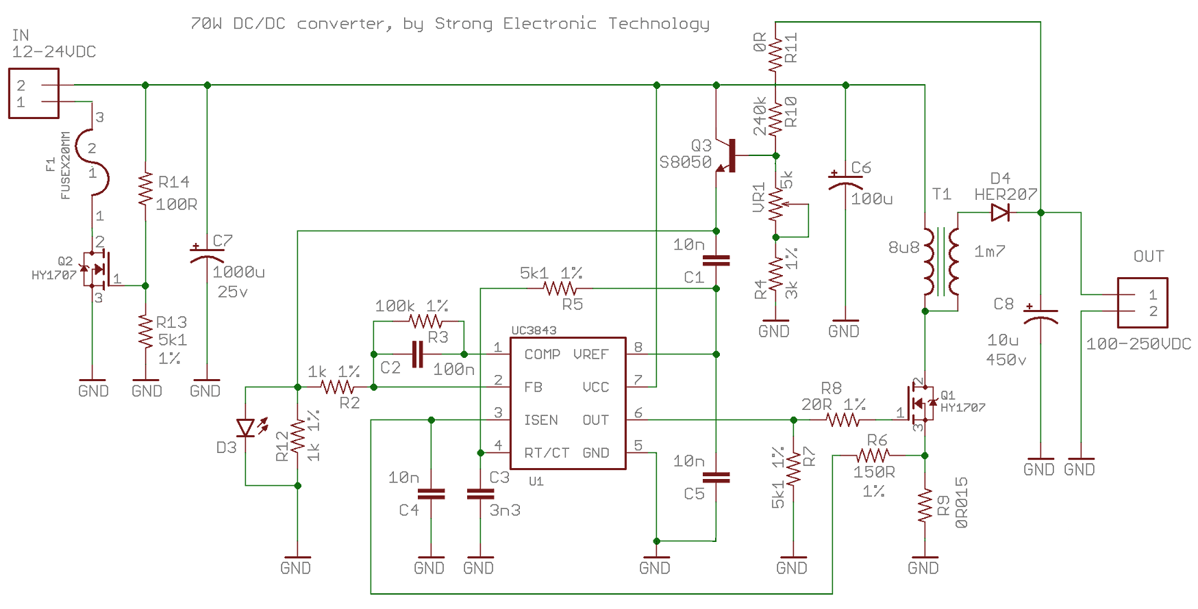

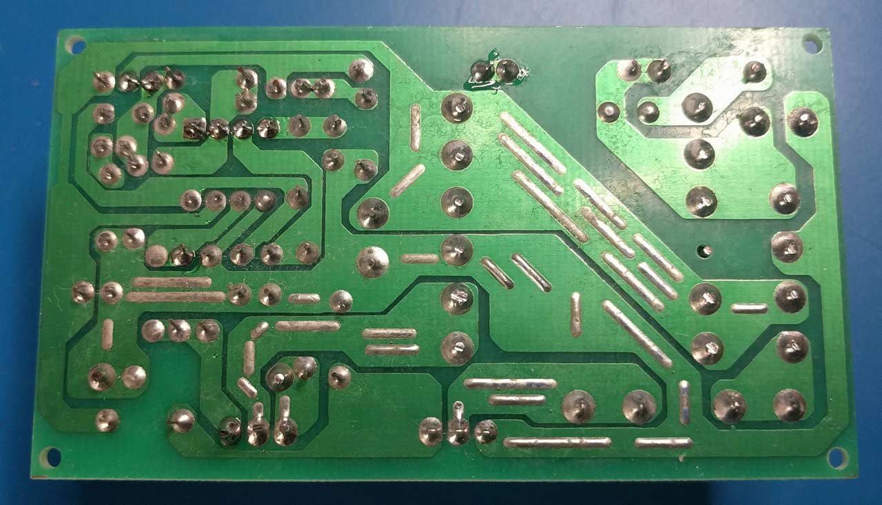

Если кому интересно, то выкладываю схему и пару фоток этого модуля. Информацию нашел на этом сайте:Impulsite писал(а): DC12V 24 to DC 200-450V!!! 70W high voltage converter - преобразователь меньшей мощности, но с регулируемым выходным напряжением 200-450 В при входном напряжении 9-24 В. Напряжение включения не меньше 8,4 В. Отключается при снижении входного напряжения до 7,6 В. Заряжает ёмкость 1000 мкФ до напряжения 450 В за 5 секунд. Имеется защита от переполюсовки по питанию и индикация завершения заряда. В качестве питания рекомендуется 12-вольтовый свинцовый аккумулятор или батарея из 4 литиевых аккумуляторов размера 18650 последовательно, способные давать ток более 7 А.

Небольшое примечание к схеме показанного выше модуля:
Автор (robert.c.baruch) не уверен в том, правильно ли он определил структуру трансформатора T1. Для этого требуется пожертвовать трансформатором, разобрать сердечник и размотать катушки. Предположительно, отношение обмоток составляет 1:14.
Интересна в комментариях к тексту также ссылка, где обсуждается подобная схема: Малогабаритные высоковольтные повышающие преобразователи.
Блок питания показывает КПД 75% при питании от 12 вольт, настроенный на выходное напряжение 170 В, с током нагрузки 150 мА.Powered with 12VDC and set for 170VDC loaded with 150mA, efficiency is 75%.
The schematic (click to embiggen):
https://impulsite.ru/ctlg/power/dcdc/12 ... 70wsx4.png
(Updated to show a transformer T1 instead of a single inductor. It probably has a turns ratio of 1:14, but I won't be sure unless I sacrifice the transformer and unwind it. Also corrected the current sense circuit.)
