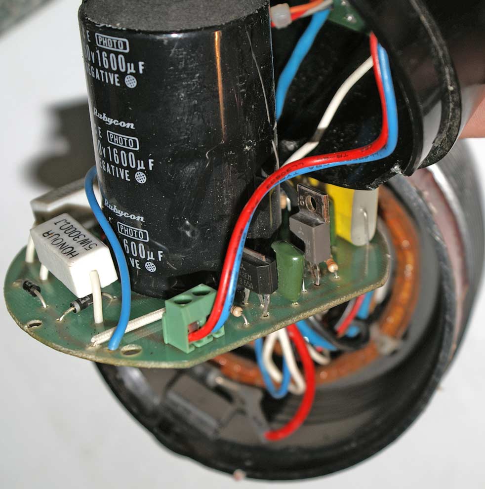

Лампа-вспышка Hama SF30E с цоколем E27. Посадочный размер цилиндра для насадок с передней стороны вспышки - диаметр 94-95 мм (так называемый "байонет SS").

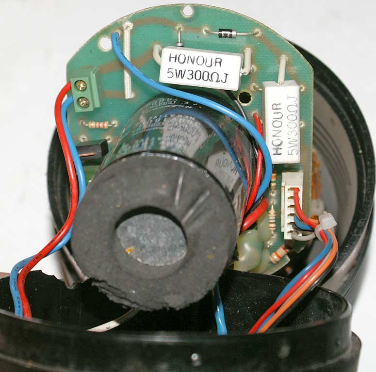

Виден коммутационный конденсатор 4,7 мкФ (жёлтый) и два тиристора, CR3EM и CR3JM (CR3HM)- это указывает на тиристорное регулирование силы импульса в трёх ступенях: 1/1 (Full), 1/2 и 1/4. Также привлекает внимание большая катушка - дроссель для растягивания импульса в лампе. :)
