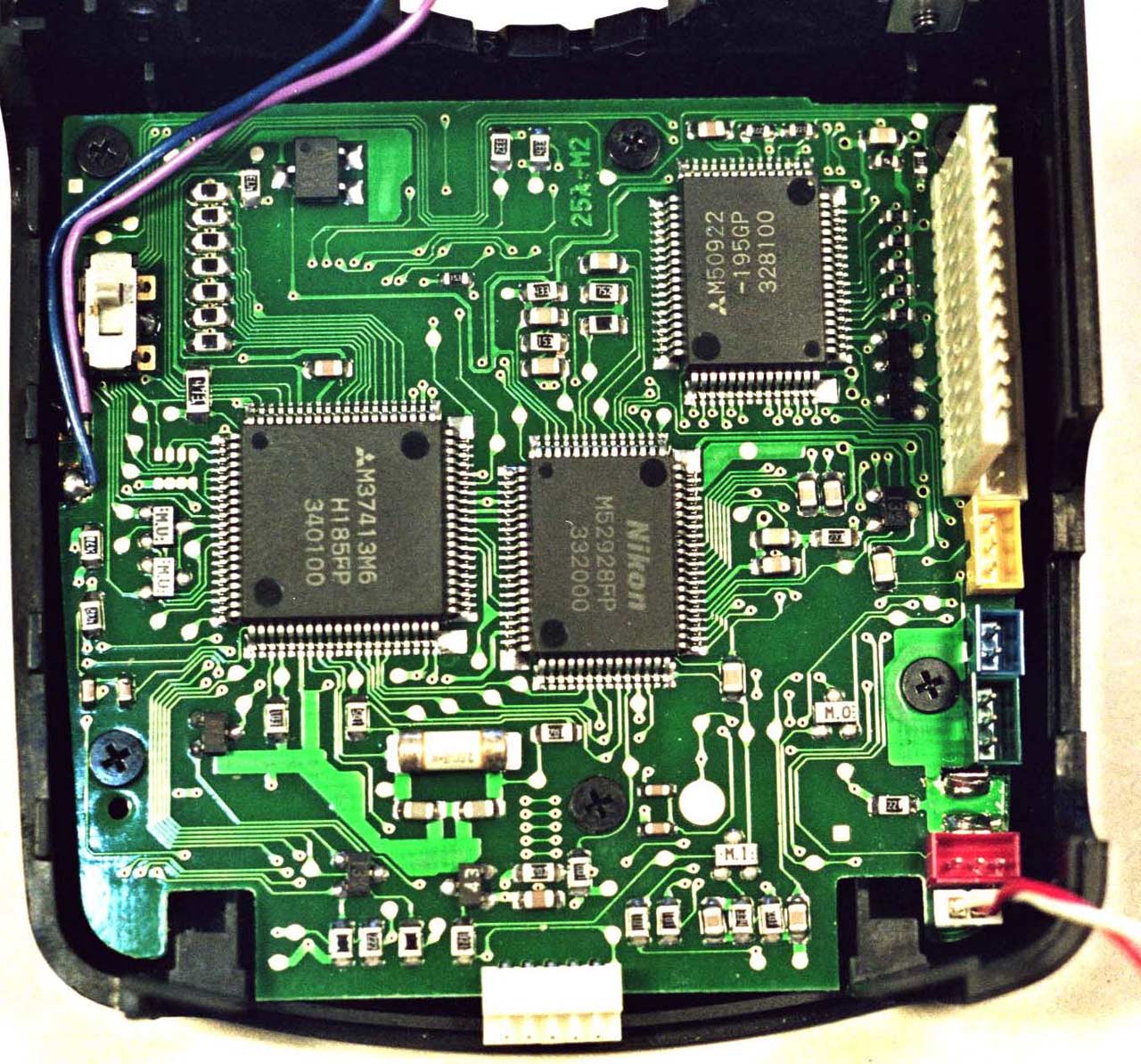

Иллюстрации к ремонту вспышки от Martin Burri:
Точки, в которых можно проверить остаточное напряжение и безопасно разрядить основной конденсатор:

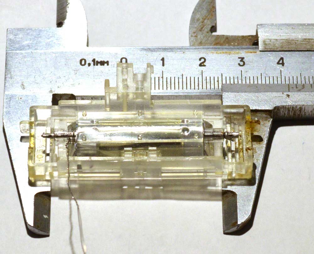

Особой ценность не не представляют эти фотки . Можно лищь посмотреть как выглядят Старинные добротные и надёжные вспышки . Какая плата где микросхемы не в пример сегодняшним . Да а.бсолютно без шлейфов на проводках с съёмными разъёмчиками . Можно вытаскивать их десятки раз без особой боязни . Никогда не бывает никакого обрыва проводов. У меня такиз 25-26 штук 6 . По дешёвке на EBAY покупал до 80 а новую за 100$ это ещё лет 5-6 назад . Да сейчас их полно . Если нужны мануалки то они самое и никаких китайцких поделок не нужно .Есть только один нюанс если хочется нацепить кислотный акум 6V _ надо добавить либо в брюхе или в головке мелкий 10-15ом на микруху зума- это слабое место 25-26-28 . Быстрей в брюхе чтоб не заморачиваться с поклейкой резинок от головки . Неимсправность наступает после замены ламп . Что с некорорыми из них не пойму . Столько лет IGBT жил себе а после замены - кряк и подыхает . Может от старости ?
на проводки идущие отсюда к бошечке цеплять мелкий 10-20ом

ЮРАЙ писал(а):Неимсправность наступает после замены ламп . Что с некорорыми из них не пойму . Столько лет IGBT жил себе а после замены - кряк и подыхает .
Так лампа поди китайская SB800/580EX, а она не такая.

Такая -не такая :42 по стёклышку нужна . Есть и евро или американская лампа . Где лежат ?
