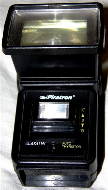

Здравствуйте! Есть такое, рабочее, без нижней части. Реально достать некомплект? Если кто знает, расскажите, как вычислить функцию-назначение контактов. Заранее спасибо. Как фото вставлять еще не понял, вот ссылка на фото с другого сайта, моя-же тема.
http://club.foto.ru/forum/48/636827
Люди помогли-подсказали, что другое название этой вспышки Аchiever 1850 STW

Здравствуйте, korvet_t!
Если не сможете приобрести сменную ногу вспышки, то вполне можно заставить работать вспышку и без ноги или с "протезом"
Пока попробуйте прозвонить какой из контактов гребенки соединен напрямую с "плюсом" или "минусом" в батарейном отсеке. В дальнейшем можно отыскать контакты, отвечающие за поджиг.
И почти всегда в таких вспышках можно вывести провода от кнопки TEST и прицепить светосинхронизатор к этим проводам. Учтите, то на кнопке TEST может быть высокое напряжение, опасное для фотоаппарата.

спасибо! Учту.
