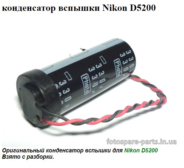

Рабочее напряжение 330 вольт. Ёмкость, скорее всего 330 мкФ, как в D600. D700 в разборе: картинка.

Да интуитивно я догадываюсь, но хотелось бы уточнить.
За картинку спасибо, уже попадалась, но там невидно, надписи вроде бы одинаково, возможно 330в и 330 мкФ как для Nikon D5200.

Если рассмотреть картинку D600 с увеличением, то там даже можно прочесть "350 uF". :)

На ибее бывают и платы и конденсаторы. В D7000 тоже 350 мкФ 330 В.
Иногда можно списаться с продавцом, чтобы с разбора для вас подыскали.
