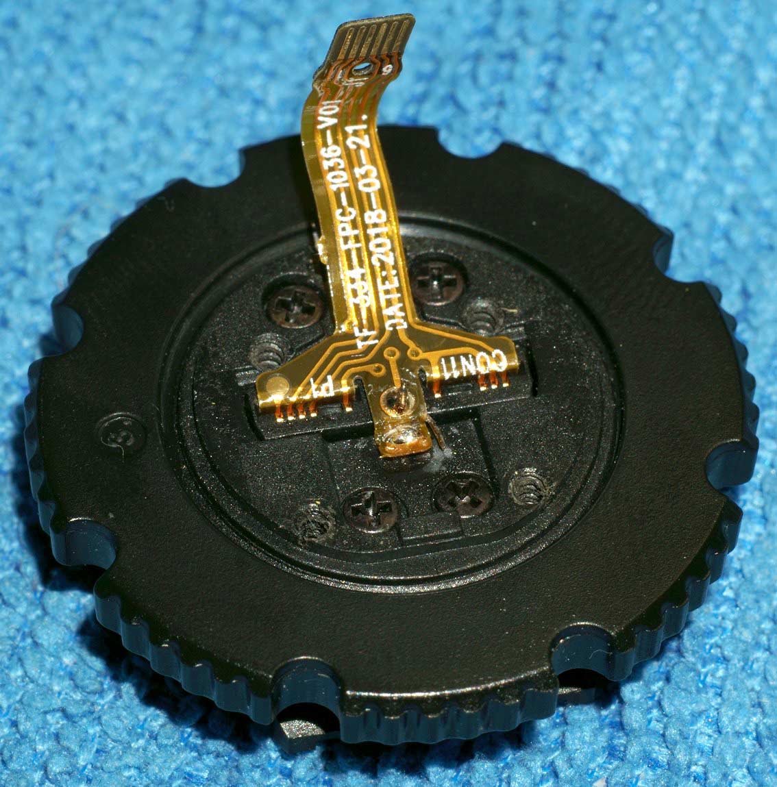

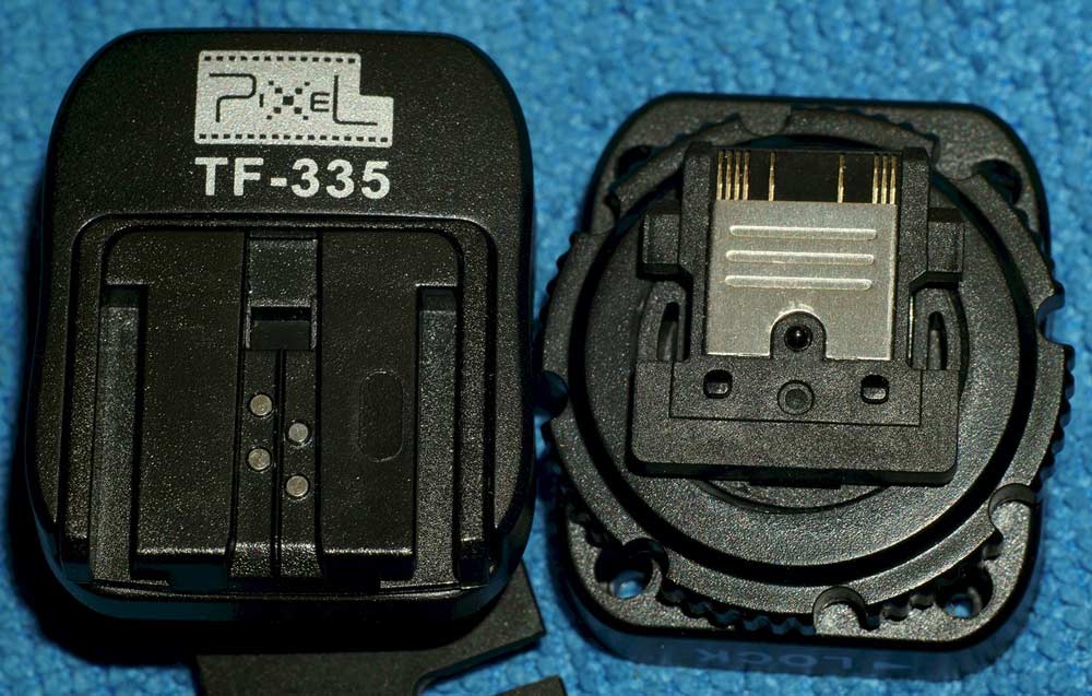

Приобрёл переходник TF-335 (как потом оказалось, внутри плата от TF-334) фирмы PIXEL.
Камера SONY A6300, вспышка sony HVL-F58AM - с этим переходником работает. Крутишь зум, - вспышка реагирует, меняешь настройки на вспышке, - соответственно камера тоже реагирует.
Но как только пристёгиваю переходник к вспышке, её светодиод подсветки автофокуса перестаёт моргать и вроде как не работает. Когда фокусируешься камерой в темноте, то работает подсветка автофокуса камеры, а не вспышки.
Помогите разобраться: то ли я не настроил что-то в камере, то ли этот режим не будет работать с переходником... Как быть?
фото переходника в разобранном виде:

Вот обратите внимание на фотографиях в сообщении viewtopic.php?p=3580#p3580 показан микровыключатель датчика присутствия в ноге вспышки. А на подставке и на адаптерах имеется выемка в "башмаке", как раз напротив датчика присутствия. Ещё пример. Благодаря выемке, микровыключатель в ноге вспышки остается замкнутым, как если бы вспышка стояла отдельно от камеры и потому беспроводной режим разрешён. Датчик присутствия также можно видеть в адаптере ADP-AMA viewtopic.php?p=13120#p13120
Адаптер Pixel TF-335 не имеет углубления, соответствующего вашим ожиданиям. Потому что иначе не будет адекватной связи между вспышкой и камерой. Адаптер Pixel TF-335 не предназначен для работы совместно с вспышкой вне камеры, отдельно от камеры.
Именно поэтому, когда вы "пристёгиваете переходник к вспышке, её светодиод подсветки автофокуса перестаёт моргать и вроде как не работает." Однако, при этом, когда вспышка вместе с адаптером установлена на камеру, всё работает нормально. Верно?
Подсветка автофокуса на Sony HVL-F58AM мигает в режиме беспроводного управления (WL), показывая, что вспышка готова, когда вспышка находится отдельно от камеры. Когда вы подключаете к вспышке адаптер Pixel TF-335, то срабатывает микровыключатель в ноге вспышки и режим беспроводного управления отключается, так как вспышка получает сигнал, что она якобы установлена на камеру.
