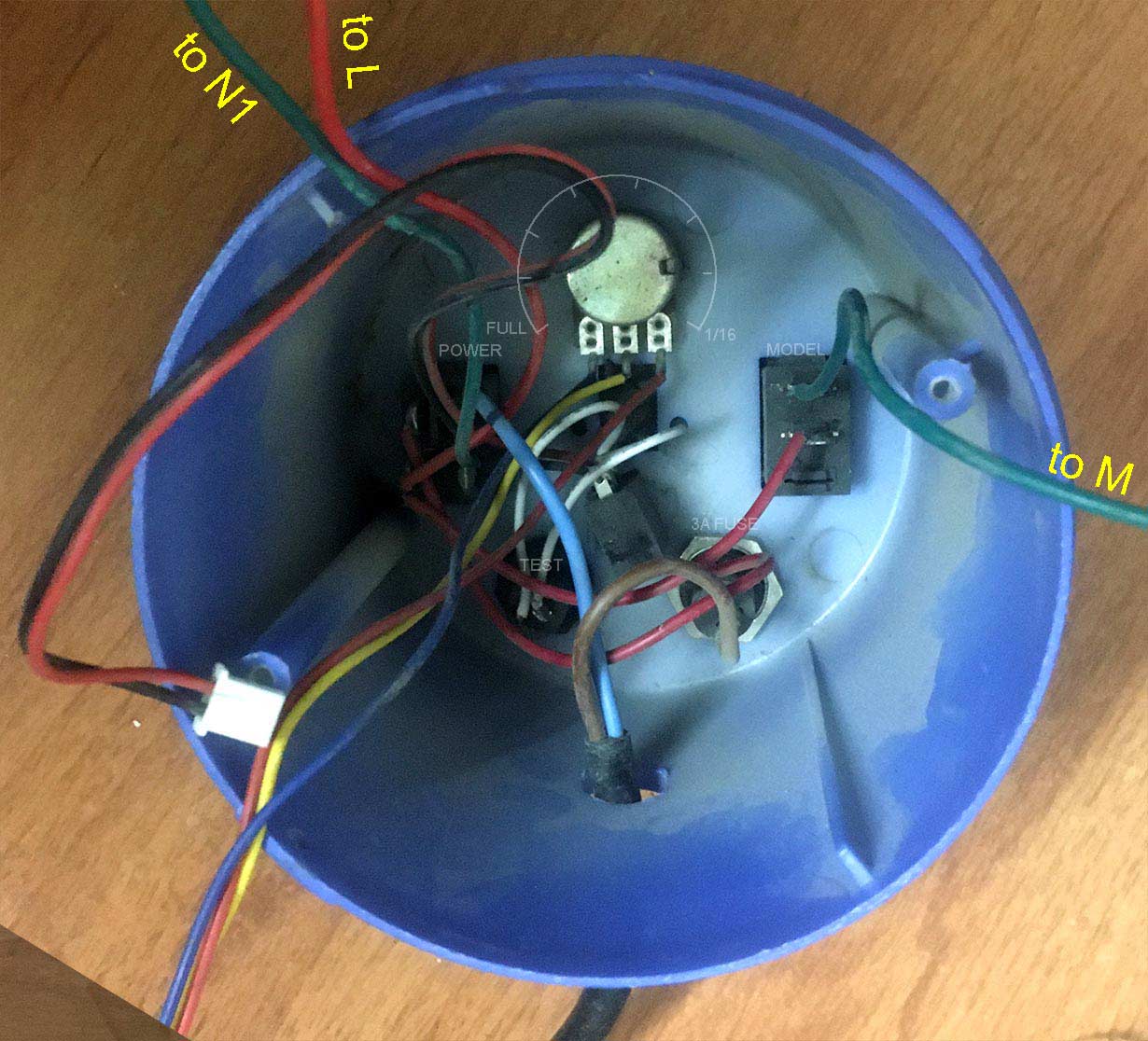

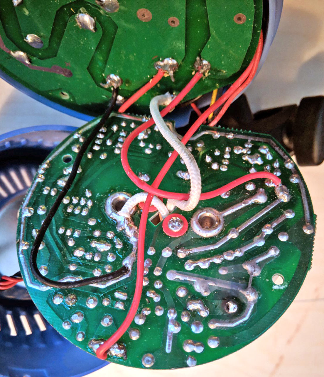

Доброго времени суток)
Есть вспышка Grifon SS-120FU (в разобранном состоянии). Нужна помощь с распайкой проводов питания.
https://yadi.sk/i/KZP9LSGZjdxMXQ
https://yadi.sk/i/1yjz-BAsASDEzw
https://yadi.sk/i/Hzor2F0GF-MoUQ
https://yadi.sk/i/W1o9nUNjbN73pg
https://yadi.sk/i/xcvrk9012cCkuw
https://yadi.sk/i/sv0HWwNacrpXzQ
Зелёный провод на фото (сверху) это с кнопки Model. Красный и зелёный с кнопки включения питания (Power). Тонкие Красный жёлтый и синий с регулятора мощности. Тонкие красный и чёрный с кнопки тест.

Во-вторых, места пайки проводов я нанёс на ваши фото, обновите их у себя в браузере.
Точка L - для пайки красного провода от включателя "POWER".
Точка N1 - для пайки зелёного провода от включателя "POWER".
Точка N2 на плате конденсаторов - для пайки чёрного провода от точки N на главной плате. Это MC-- минус конденсаторов.
Точка V1 на плате конденсаторов - для пайки красного провода от точки V1 на главной плате. Это MC+ плюс конденсаторов.
Точка M - для пайки зелёного провода от включателя "MODEL". К этой же точке припаивается провод от лампы-пилота.
