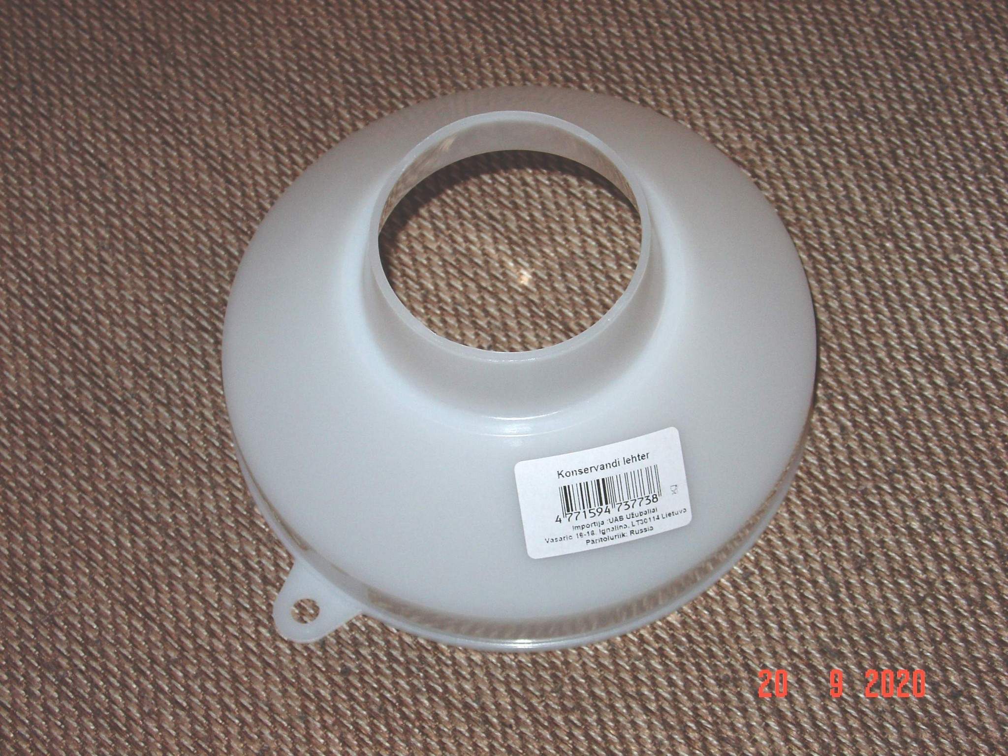

Другая полезная насадка - конический рассеиватель, позволяющий сделать свет не таким жёстким, и избавиться от "двух бананов" на поверхности выпуклых блестящих предметов. Сделан из обрезанной с обеих сторон 150мм капроновой воронки для варенья, цилиндрического кольца (ради которого было зарезано пластмассовое ведёрко), и оправы от светофильтра:
Кольцо изнутри оклеено зеркальной алюминиевой фольгой и выполняет функцию отражателя, собирающего боковые лучи: без него равномерность света гораздо хуже. Портреты морды - оригинальный вид, с рассеивателем, и рассеиватель + кольцевой рефлектор:
Воронка просто вклеена в оправу от фильтра: диаметр основания её носика удачно оказался равен 71мм - халява! Клеить полиэтиленоподобные материалы, правда, удовольствие сомнительное. Изнутри задрапировал попадающую в поле зрения объектива часть поверхности полоской чёрного бархата. Внешнее кольцо посажено при сборке на двусторонний скотч, и окончательно закреплено мелкими саморезиками по периметру:

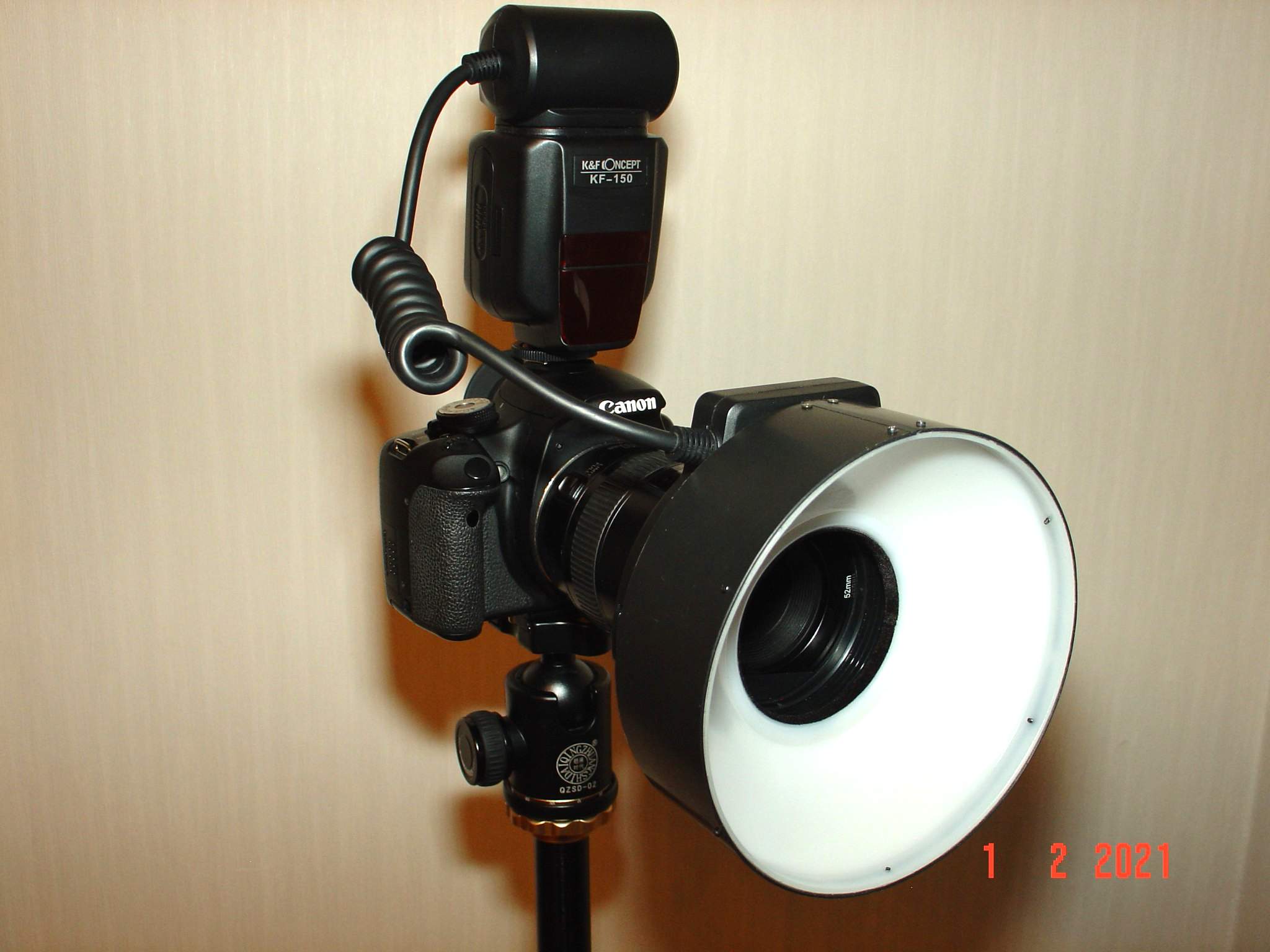

Поделка обеспечивает характер освещения, близкий к известной (и до сих пор ценимой в определённых кругах) "сковородке" Olympus T8 Ring Flash 2 с малым рефлектором:
Конструкция получилась достаточно лёгкой - всего 70 грамм, и не особо нагружает вспышку и объектив. По экспозиции, крадёт менее пол-стопа: требуется добавка +0.3 EV, так-что потери света на удивление незначительны. Цветопередачу не портит: повезло с материалом.
