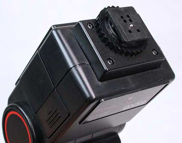

Всем здравствуйте.
Достался мне subj, но никакой информации в инете найти не удалось, кроме как напряжение на синхроконтакте 5,5 В (источник http://www.plainpix.com/zuendspannungs.php) и судя по калькулятору GN=24.
На самом деле на центральном контакте оказалось 300 В, да еще в обратной полярности 8( хорошо, что сразу не ткнул в фотоаппарат.
В целом вспышка работает (от кнопки TEST) и автомат работает и перезаряжается достаточно быстро.
Вскрытие показало, что никто кривыми руками там не лазил, пайки вроде все фабричные. НЕУЖЕЛИ немец ошибся.
Если у кого есть любая информация, схема, известные клоны - помогите.

Здравствуйте, vbart04!
Выложите, пожалуйста, фото с нормальным качеством. На этих не разглядеть надписей на задней стороне.
Предполагаю, что наиболее известный клон - Unomat B24TAC. Ещё: Yashica CS-240 auto, Olympus T20 и другие программные автоматы.
