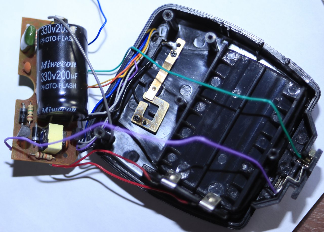

2041 справа пружина с центральным контактом «углом» и полоской контакта №3
2043 она же крупно
2041 треугольная пластина - кнопка «тест»
Зелёный провод контакт№1 корпус ф\а (боковая пружина в «ноге»)
Синий - центральный контакт «ноги»
Фиолетовый - №3 «ноги»
2045 красные провода с батареек АА
2054 в центре чёрного корпуса латунные полоски -под ними кнопка, отжимающаяся при раскрытии вспышки (открывается как женская пудреница, на крышке - лампа и отражатель)
Жёлтый - трансформатор
2055 Слева в верхнем углу зелёный конденсатор? - 2J223J
слева в нижнем углу (серый Нерезко) - это триод ВТ1690 W31
Сверху от него диод? Надпись не прочитать, только отд буквы: «…5INЦО…» (насчёт 5 и Ц не уверен ="0," или даже "U,").
2057 на плате справа внизу триод
D965T H31M
Он по другую сторону трансформатора (т.е. 2 триода по бокам трансформатора).
Сверху над большим конденсатором - маленький трансформатор (2 ножки снизу и 1 вывод сверху).
ВОПРОС: что прочитать - что снять?

Ну, в общем-то "триод D965T" - это транзистор D965 такой же, как в схеме Nippon, значит, и остальное подобно.
"триод ВТ1690" - это тиристор BT169D - служит для поджига, точно как VS1 (CR02AM) в схеме SLS-2000, когда вспышка работает, как ведомая.
"…5INЦО…" - это диод 1N4007 или 1N4005.
Проверьте, на синем проводе положительное напряжение относительно зеленого или наоборот, отрицательное? И сколько Вольт?
Дальше Вам только нужно определиться со схемой понижения напряжения, чтобы поместить её, например, в тесном пространстве ноги.
Я бы предложил выделенную красным цветом на схеме ниже, всего 5 деталей и ничего в Rekam SF-2000 менять не нужно:
Вместо MCR100-6 можно применить BT169D, CR02AM. Стабилитрон VD4 на напряжение 5-10 Вольт можно самый мелкий, какой найдёте. Анод (+) тиристора VS1 подключать к синему (центральному) проводу, катод (-) к зеленому (боковому).
