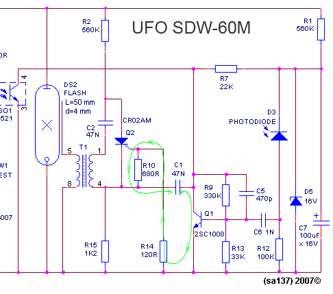

Изучая архив форума Осипова, натолкнулся на схему вспышки UFO SDW-60M, восстановленную коллегой sa137, и она мне показалась интересной тем, как управляется тиристор поджига Q2, тем, как управляющий электрод тиристора соединяется со схемой встроенного светосинхронизатора.

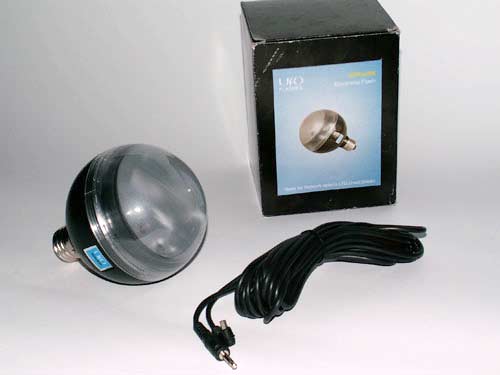

sa137 писал(а):Причина разбора была банальна. При заниженном питании (около 200В) не зажигалась неонка готовности вспышки. Причем на работе, где питание в норме, работал.
Заодно была перерисована часть схемы, в ней есть светосинхронизатор (на первых пых) и гальваническая развязка на оптроне и низковольтный контакт для вспышки. Для моего случая ( Minolta Z3 ), которая дает два импульса - в заводском варианте она не применима. Синхронизатор который у меня есть, был высоковольтным - поэтому и не работал.
Слева датчик, лампа, верхняя неонка сеть (зеленая), нижняя - готовность (оранжевая ).
Заметил , что при пониженном питании ~200 вольт неонка уже не светит. При очередной разборке уменьшу ограничительный резистор.
Про лампу - длина ~ 50 мм, диаметр ~ 4 мм.
Про ёмкость - длина 58 мм диаметр 30 мм и она в корпусе впритык.
Тут особо хочу отметить, использование неполярной ёмкости в качестве зарядного резистора.
