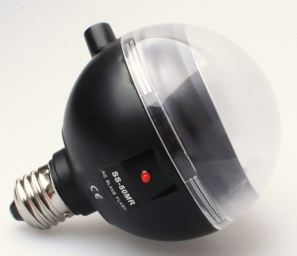

Добрый вечер, вспышка срабатывает на максимальной мощности и не регулируется, есть подозрения на транзистор IRG4BC40W, в нашем славном граде он стоит не мало и заказывать нужно не один, а стоимость заказа равна стоимости новой вспышки, может кто сталкивался с такой проблемой.
Завершённая схема на IGBT-транзисторе ("транзисторный" вариант вспышки) здесь: viewtopic.php?p=3951#p3951
Применяется импульсная лампа FT-3648ST ("диаметр 3,6 мм, длина 50 мм по стеклу, 36 мм между электродами" https://impulsite.ru/ctlg/falcon/ss50mr ... 612a63.jpg).
