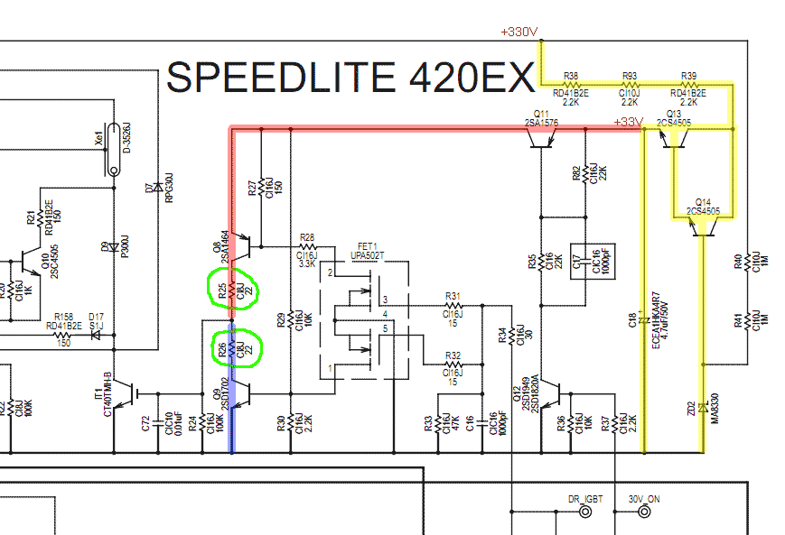

Когда удалите горелый транзистор, то проверьте, нет ли короткого замыкания между анодом и катодом тиристора SCR2.
Затем, включив открытую вспышку, измерьте напряжение на на стабилитроне ZD2. Это может подсказать изначальную причину повреждения IGBT-транзистора.
Также нужно измерить напряжение на конденсаторе поджига C14. Сообщите результаты измерений.
Рекомендую заострить щупы мультиметра, чтобы при измерениях не коснуться соседних деталей. Кончики щупов должны быть тонкие и острые.

Да, вроде, стабилитрон верно поставлен.
После включения, до того, как опробуете TEST/PILOT, измерьте напряжения на конденсаторе поджига C14, на конденсаторе вольтодобавки C15 и на конденсаторе C18 и сообщите здесь. На первых должно быть высокое напряжение, а на последнем должно быть напряжение около 30 Вольт.
Будьте очень аккуратны, чтобы на включенной вспышке не замкнуть щупами соседние детали.

Опять неудача.
Включил вспышку полуразобранной: блок с батарейками и платой воткнут в разъем платы управления и прикручен (и очень неудобно к конденсаторам подбираться), башмак и крышка с светодатчиком отключены.
На конденсаторах C14 и C15 примерно по 326 вольт. На конденсаторе C18 напряжение отсутствует.
Опробовал "pilot", вспышка не сработала. Разобрал. IGBT-транзистор пробит.
Re: Canon 420EX, есть схема и сервис-мануал
Это не хорошо. В такой ситуации я бы постарался разобраться почему на C18 нет напряжения. Без этого напряжения невозможно управление IGBT-транзистором. Потребуется соединить платы вспышки в открытом состоянии так, чтобы получить доступ к обратной стороне платы B PCB, чтобы можно было измерять относительно минуса батареи напряжения на резисторах (смотрите схему) R38, R39, R93, R40, R41, на транзисторах Q13, Q14 и стабилитроне ZD2. Сможете это сделать?victor.k писал(а):На конденсаторе C18 напряжение отсутствует.

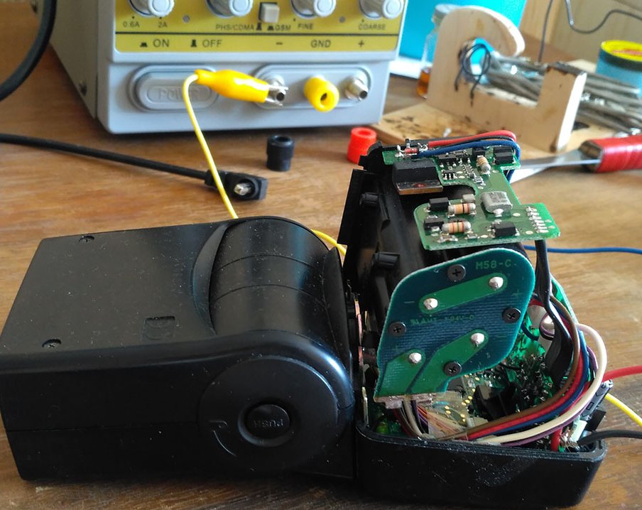

Наконец, приступил к ремонту.
Подключил в полуразобранном виде к источнику питания. Деталей не менял, горелый транзистор со стабилитроном со старого опыта.
Первое подключение случилось 12V. Потому что сначала подключил провод, а потом включил источник тока со старой установкой вольтажа. Реакция - полсекунды вспышка шумит, потом источник уходит в защиту и пищит. Запаха горелой электроники нет.
Снизил до 4,8V. Реакция повторяется - шумит и уходит в КЗ. Уточнение - полсекунды шумит, пищит источник, потом цикл "шумит-пищит" повторяется. Было выставлено всего 0,6А. Перед защитой поднимается до 2А.
Что проверить? Как мерить, если источник уходит в защиту?
2 Ампера - мало для работы преобразователя. Думаю, нужно поднять до 3,5-4 А при напряжении 4,8-6,0 В.
Есть понижающие DC-DC на LM2596. До 3А держит, с охлаждением до 4,5А. Но охлаждения нет. Думаю подключить парочку параллельно.
Так можно? или будет нехорошо, как со параллельными светодиодами? Или нормально один преобразователь для кратковременной нагрузки?
А может не надо ерунду городить? Просто зарядите 4 штуки AA щелочных "Photo" батарей.
Ой, да. Инертность мышления, извиняюсь. Подпаял блок с батарейками. Жужжит до легкого писка, через минуту выключается.
И всё! Доступ никакой. Платы под 90 градусов. Думал снять главную плату, но все равно доступ плохой.
Собираю назад для передачи в надежные руки.
