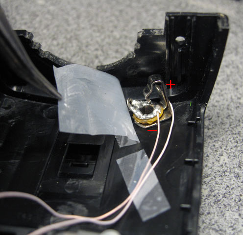

Здравствуйте, zmey!zmey писал(а):Всем привет! Я совсем не электрик, но возникла идея сделать РС разъём на 430 вспышке. Кто что скажет по этому вопросу? Проконсультируйте плыз!
На такие размышления подтолкнули крайне не надёжные переходники от компании Поиск Фото, отсутствие их аналогов и постоянная потребность подключения к вспышке PocketWizart.
Примеры встраивания 3,5-миллиметрового аудиоразъёма в сети есть, вот один из них: http://www.rmphotographynow.com/2009/11 ... i-mod.html
И от себя: такой разъём, под 3,5-мм "джек" более надёжен, чем традиционный РС. Но и его потребовалось пропаять, на всякий случай, чтобы не пришлось потом вновь разбирать.
Вспышку следует разрядить и оставить на несколько дней включенной без батарей. Или, открыв корпус, разрядить резистором 1 кОм 2 Ватта.
Разбирается довольно просто - 4 винта, крепящие ногу, по 1-му винту на каждом "плече" и хитрая защёлка. Её не видно снаружи и отжимать в сторону батарейного отсека тонким прочным лезвием приходится почти вслепую. Надеюсь, фото Вам помогут.

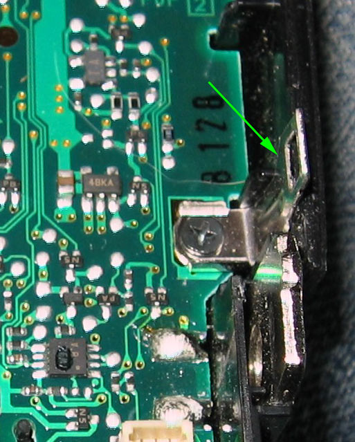

После продолжительного не пользования вспышкой, достал её из рюкзака, включил, был выставлен режим мануал 1/16, нажал два раза на пилот, сработала вспышка, переключил на TTL режим, нажал на пилот кнопку, вспышка моргнула, но при этом сильный разряд, как при замыкании конденсатора больжой ёмкости (можно сказать выстрел) и теперь при включении горит пилот лампа, на дисплее всё показывает и слышиться слабый писк, как при зарядке.
На фотографии видно, что было короткое замыкание.
Посоветуйте, с чего начинать поиск, с измерительным прибором и паяльником дружу.

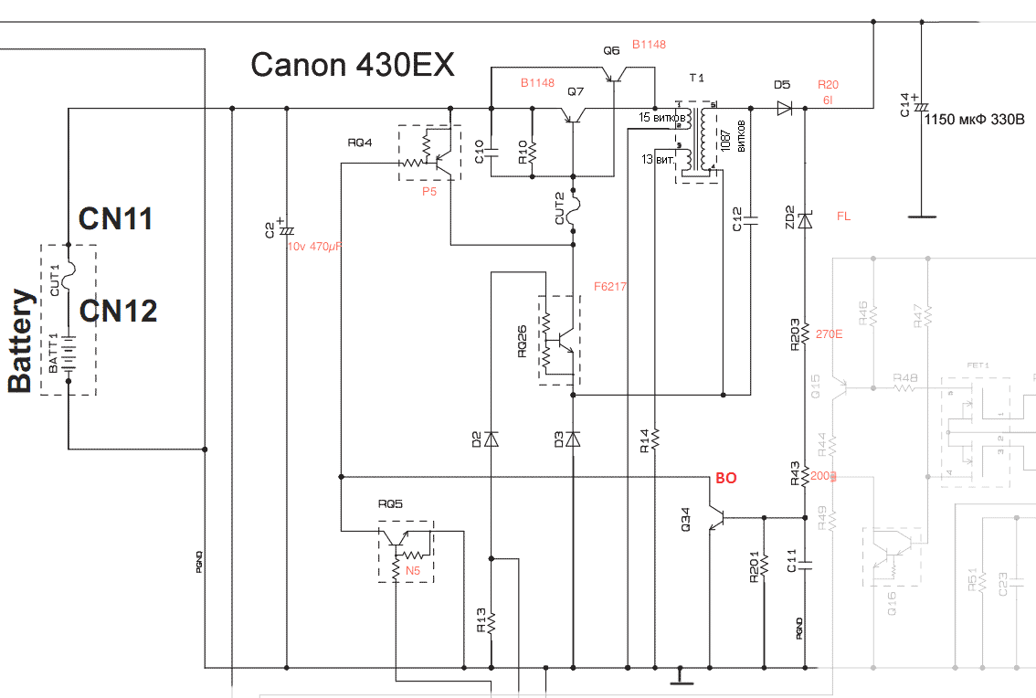

Надпишите названия диодов, транзисторов и номиналы резисторов на этой схеме. Особенно ZD2, R203, R43, Q34. Если сможете измерить ёмкости smd-конденсаторов и указать на схеме, то тоже хорошо.
Нет ли здесь ошибки? Проверьте другим вольтметром. И не держите конденсатор долго под этим напряжением. Для него допустимо не более 330-350 Вольт.на основном конденсаторе замер показывает 780v,
Звук заряда можно и не услышать, но стрелочный прибор точно покажет увеличение напряжение на основном конденсаторе при включении питания, конечно, если конденсатор был разряжен перед включением.
- Стаж 13 лет 11 месяцев
Re: Canon 430EX
impulsite большое спасибо вам за помощь!!!
Наконец-то время немного выкроил, и так:
780v было ошибкой, замерил стрелочным, показывает 500µV.
Вот схема с надписями, что смог прочитать, на остальных деталях нет ничего, слишком маленькие видать, или я под лупой не вижу. конденсаторы нет возможности проверить
Ещё, прошёлся по переходам диодов и транзисторов, вроде пробитых нет.

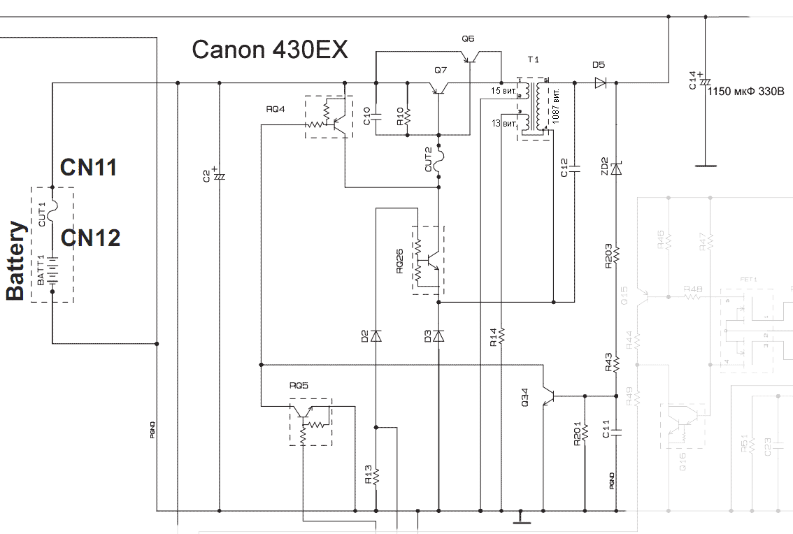

TACC, проверьте, есть ли положительное напряжение, примерно 3-5 Вольт на базе RQ26 после включения вспышки. Это сигнал от процессора "Зарядку включить".
Также измерьте напряжение на базе RQ4 - там должно быть выше 2-3 Вольт. Если меньше 0,5 Вольта, то проверять RQ5 и Q34 не открыты ли они или нет ли КЗ на переходах коллектор-эмиттер.
Все измерения напряжений проводить относительно "земли" схемы, в данном случае, можно относительно минуса батареи.
Далее, если нет короткого замыкания между коллектором и эмиттером транзистора RQ4, то можно попробовать, будет ли включаться преобразователь (должен быть слышен характерный писк), если КРАТКОВРЕМЕННО замкнуть эмиттер и коллектор RQ26. Проверьте также, жив ли предохранитель CUT2.
И проверьте провода, красный и черный, идущие от основного конденсатора к разъёму на плате, на наличие обрыва - прозвоните, одновременно растягивая провод. На снимках ниже показаны начала и концы этих проводов.
Схема защиты от перезаряда основного конденсатора.
Стабилитрон ZD2 (на 350 Вольт), делитель напряжения R203, R43, R201 вместе с транзистором Q34 служат для выключения преобразователя, если напряжение на основном конденсаторе С14 опасно увеличится до 350 Вольт. В таком случае стабилитрон открывается, по цепи резисторов протекает ток от основного конденсатора, на резисторе R201 и конденсаторе С11 возникает падение напряжения, открывающее транзистор Q34. В результате база транзистора RQ4 оказывается соединена с "землей", транзистор открывается, шунтирует переход "база-эмиттер" транзисторов Q6 и Q7. Преобразователь выключается.

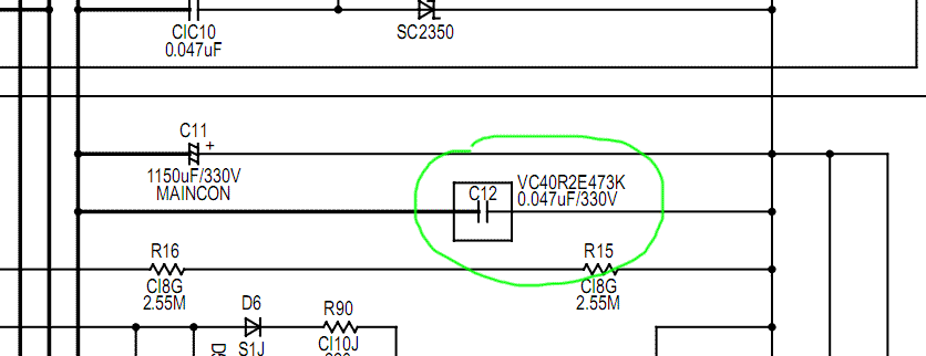

Напряжение измерял на конденсаторе 1150 µF 330 v, в первый раз замер был не правильным.
В начале вспышка при включении производила чуть слышный писк зарядки, и горела лампочка "пилот". После разборки я увидел, то что выше на фото, произвёл замену конденсатора C12, на найденный из старой цифро-мыльницы, который стоял в цепи с конденсатором 1000 µF 300 v, ёмкось которого я не знаю , может потому сейчас и нет характерного писка и не горит "пилот" и нет напряжения на C14?
Такой же как был родной конденсатор C12, не могу найти
Лампу на "доноре" не проверял, т.к. нет возможности.
Но если даже предположим, что лампа "битая", то это не влияет на цепь зарядки конденсатора C14, или?

Возможно, что 2 дефекта плавают у меняimpulsite писал(а):Freeze16, на каком конденсаторе измеряли напряжение? Схему вспышки открывали, изучали? После замены чего результат остался прежний?
Можете яснее описывать свои действия? А то у вас в первом сообщении на лампе 280 Вольт, а сейчас на лампе нет напряжения...
СТ40КМ вообще работает на разрыв цепи или наоборот на включение? т.е. во время импульса он разрывает цепь или соединяет?

И так, что имеем, напомню.
Разряд конденсатора через коннектор на плате через резистор неверного сопротивления привел к выходу из строя вспышки. При этом, пилот загорается, вся автоматика работает, конденсатор заряжается. Вспышки и даже звука при нажатии пилота - нет. Горелых деталей, почернений - нет.
Под подозрение попадает тиристор поджига, с маркировкой что то вроде "37|" , однако, проблема может скрываться где угодно.
Теперь нужен совет - что попробовать сделать ещё, кроме замены тиристора (на MCR100-6, допустим) ?
Цоколевка верна?
Т.е. 2-база, 1-анод, 3-катод
Конечно, мог, недоглядев, неправильно подключить, но...
к видимым результатам не привело (так понимаю, этими действиями мы имитировали тиристор?)
