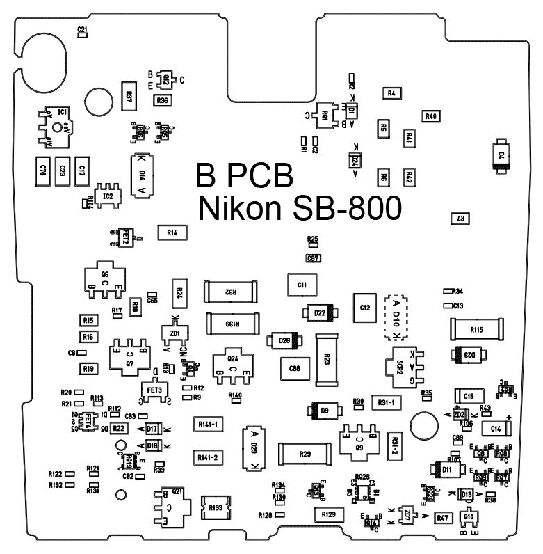

I could not see D10
And what are the functions of ZD1, Q9 and Q7?
Thanks!
Я не вижу D10
И какие функции у ZD1, Q9 и Q7?
Thanks!
Я не вижу D10

Относительно D10 просьба: сделайте снимки платы преобразователя B PCB с обеих сторон. Я заменю вот это некачественное фото https://impulsite.ru/ctlg/nikon/sb800/charge-on1.jpg, где этот диод (должен быть чуть выше SCR2) отсутствует, там перемычка.
Вот это ваше фото https://impulsite.ru/ctlg/nikon/sb800/usturk2699.jpg, к сожалению, не резкое по всей площади платы.

D10 is not installed on the actual PCB indeed. In both versions (R35B-M5 2C and older R35B-M1 1C) boards. I took both pictures for reference.
Благодарю Вас за подробное объяснение.
D10 действительно не установлен на имеющихся платах. В обеих версиях (R35B-M5 2C и старой R35B-M1 1C). Я сделал снимки для сравнения.
http://i.imgur.com/Ya9HAn1.jpg * http://i.imgur.com/U8MpXod.jpg
http://i.imgur.com/Z7DFHxo.jpg * http://i.imgur.com/HCaTZvU.jpg

Уважаемый usturk, благодарю! Очень хорошие фото!

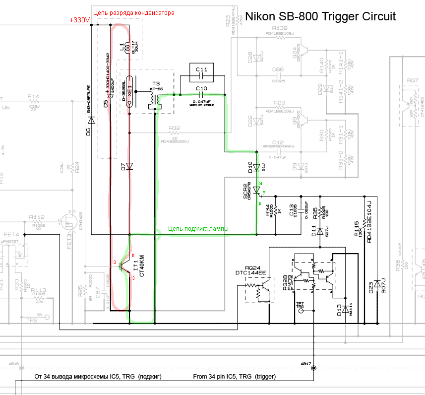

Для таких ситуаций есть схемка, которая позволяет последовательно выяснить, где "обрыв" или где неисправное место.
Провода Вы вроде бы проверили. Кстати, прозвонку делали с растяжением? Основной конденсатор C5, видимо, нормально заряжается.
Теперь остается проверить работоспособность тиристора SCR2, проверить IGBT транзистор IT1 на отсутствие короткого замыкания, проверить лампу XE1, трансформатор поджига T3 и конденсатор поджига C10.
Это трансформатор поджига T3. Сопротивление первичной обмотки меньше 1 Ом, сопротивление вторичной (выходной) обмотки не меньше, чем 50 Ом. Но, по-настоящему, трансформатор поджига можно проверить на стенде - на другой вспышке с заведомо исправной лампой.spare писал(а):как проверить работоспособность катушки, на которую припаян провод поджига с лампы?
Обычно исправность цепи поджига подтверждается наличием слабых вспышек, "всполохов" на импульсной лампе, если смотреть в темноте.
PS: также лампа XE1 не будет зажигаться,
- если не открывается транзистор IT1. Например, из-за того, что на стабилитроне ZD1 и конденсаторе C7 не формируется напряжение 30-33 Вольта. Встречались сообщения, что горел разрывной резистор R97.
- или сигнал поджига с 34 вывода микросхемы IC5 не проходит до SCR2.

точно, собрал вспышку обратно - в темноте всполохов нет, я их когда то видел - как в пьезозажигалке. на трансформаторе на проводе от поджига лампы никакого сопротивления нет, как будто обрыв, на двух других выводах сопротивление 1 ом. это означает неисправность трансформатора? какая у него маркировка для замены?Это трансформатор поджига T3. Сопротивление первичной обмотки меньше 1 Ом, сопротивление вторичной (выходной) обмотки не меньше, чем 50 Ом. Но, по-настоящему, трансформатор поджига можно проверить на стенде - на другой вспышке с заведомо исправной лампой.

Этими словами Вы хотите сказать, что сервис-мануал выложен напрасно, да?spare писал(а):какая у него маркировка для замены?
Где купить или откуда заимствовать уже неоднократно во многих темах говорилось. Повторюсь: из одноразового фотоаппарата или из пленочной мыльницы за 50 рублей "из рук в руки".
Если между любым выводом первичной обмотки и выводом вторичной обмотки омметр показывает большое сопротивление, то может быть и обрыв. На вспышке Sigma мне пару раз удавалось отыскать оторванный провод вторичной обмотки и восстановить соединение.

так я вижу на схеме обозначение KP-86, но Яндекс его не знает и в инет магазинах тоже.
нет, на выводе трансформатора, на котором припаян провод поджига лампы, обрыв, сопротивления нет вообще.

А ведь кроме сервис-мануала ещё есть Part List.spare писал(а):KP-86, но Яндекс его не знает

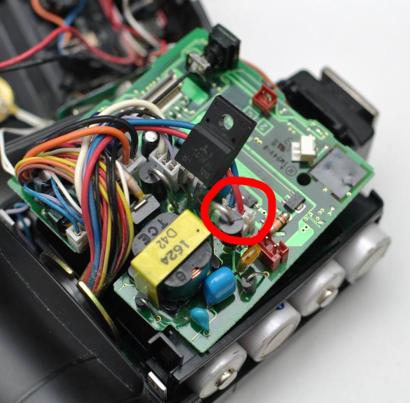

Здравствуйте. При перепайке igbt транзистора случайно замкнул два провода, указанные на рисунке. конденсатор не разряжал, соответственно произошло короткое замыкание, яркая вспышка. После этого вспышка включается, но высокочастотного звука зарядки конденсатора не слышно, и когда нажимаю кнопку "тест", то лампочка начинает мигать, как будто вспышка заряжается. Что сгорело во вспышке? Какие детали менять? Спасибо!
P.s. igbt после этого поменял еще раз, дело не в нём)

Включается ... это про дисплей?
Может и провезёт, всё ограничится преобразователем - начните с проверки элементов: T1, Q1, Q2, RQ1... - согласно схеме SM(а).
Если не повезёт и окажется "задет" процессор - пыха
померла ...

Проверьте синий и красный провода на целостность, по ним заряжается основной конденсатор, возможно при КЗ что-то перегорело. Часто так вспышки себя ведут при обрыве, т.к. нет подключения к конденсатору, то преобразователь за доли секунды набирает 330В и контроллер думает, что вспышка зарядилась, поэтому и загорается красный индикатор готовности и преобразователь соответственно не пищит.
