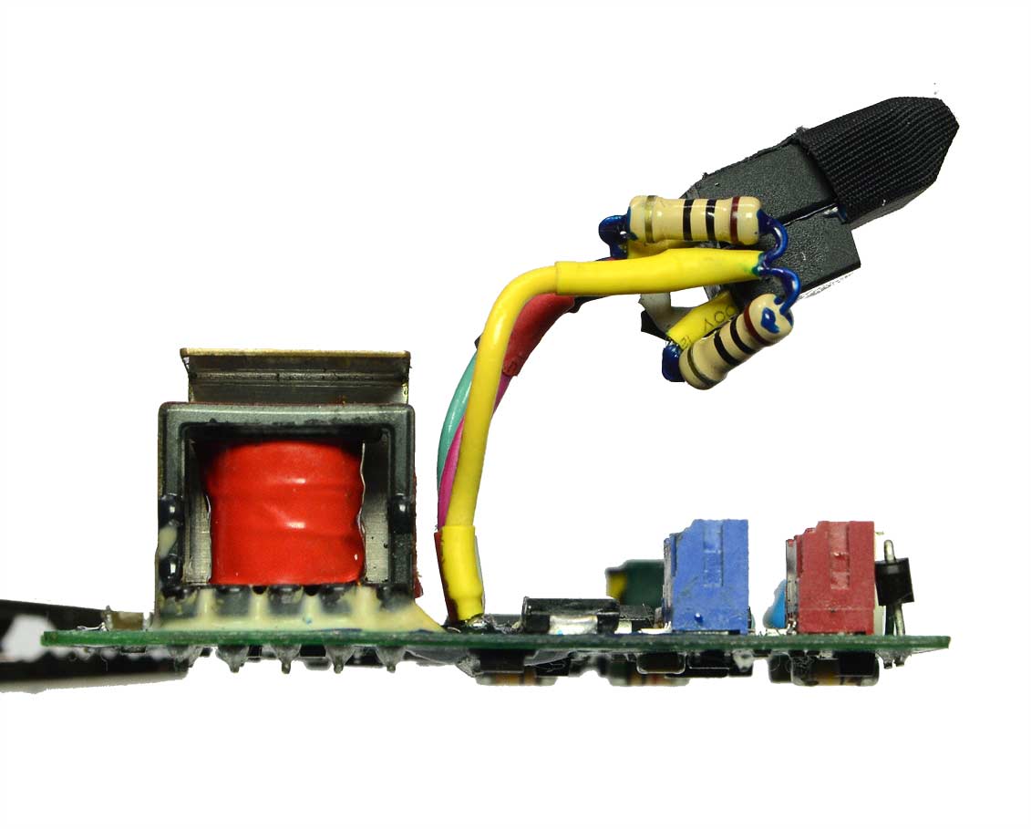

stanislavsochi, нет ли у вас видов платы преобразователя Nikon SB-910, как на фото ниже? Хочу смакетировать расположение двух транзисторов.

В плату два транзистора не поставить. В корпусе вспышки мало пустого места.

Если на радиатор над трансформатором положить короткую "колбаску" из пластилина, диаметром около 1 см, и закрыть корпус, то по деформации пластилина можно будет оценить зазор между радиатором и передней стенкой.

На фото транзисторы помещаются нормально.

Это было понятно ещё по вашим первым опытам. Знать реальный зазор в корпусе во всех отношениях полезно.
