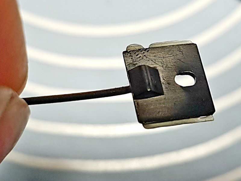

Проводить-то проводит. Но по-разному. Вот и на фото ниже это видно.
Ведь может быть и такой случай, что купишь новый световод, потратишь время и деньги, а причина окажется не в пониженном светопропускании... А в лампе или в чем-то ином.
Андрей, если вы постоянно заняты ремонтом, у вас не возникало идей, как можно измерять качество световода с цифрах, чтобы не на глазок оценивать? Чем-то измерять яркость света на входе и на выходе световода?
Я подчеркнул главное в цитате от vovannn. Фото ремкама наглядно показывает разницу в светопропускании.remcam писал(а): ↑21 июн 2018, 17:16Спасибо, замена световода помогла. Теперь работа вспышки больше похожа на нормальную). Фото получилось не очень, но разница налицо.
Добавлено модератором: 22.06.2018vovannn писал(а): оценка светопередачи световодом очень субъективна, сравнив с другой вспышкой, понял, что проблема именно в нём, заменил и всё заработало как надо.
Как упоминал photocanon ранее (viewtopic.php?p=27926#p27926):
с материнской платы откручиваем черный колпачок - держатель световода, и светим в голову, где лампа, не разбирая линзу. Если свет на выходе световода не яркий, значит, инспектируем световод на предмет перетирания или оплавления. Других вариантов там не может быть.
свет должен быть хорошо виден при свете фонариком в голову без разбора.
Может быть ещё и растрескивание или перелом стеклянной нити при падении вспышки и при передавливании световода.Других вариантов там не может быть.
Хорошо, когда под рукой есть с чем сравнить, исправный световод, а когда нет такого?photocanon писал(а): ↑24 янв 2015, 13:10там, где световод сильно изгибался, видно, как он слегка поплавился от лампы, так как изначально тело пришло с опузырившейся лампой... Плюс место одно передавленное есть; уже внутри отсека мамки световод был положен не на свое место. Т.е. в 2-х местах есть еле заметные оплавление/пережим. Просто так смотря, вообще не понял бы.

Да вот сейчас как раз не с чем сравнить, пару дней назад отдал клиенту две кенон 430, и осталась на столе одна эта семисотка. Светил в стекло фонарем с довольно мощным Т6 светодиодом. На выходе световода вижу свет, но не яркий. Посмотреть бы в нормальной вспышке, для сравнения, сразу бы все прояснилось. Я в основном фотоаппараты и обьективы ремонтирую, вспышки реже, и это не основная моя работа. Ремонтом занимаюсь очень давно, но световод пока менять не приходилось. Световод здесь странный какой-то, толстый по сравнению с оптоволокном, применяемым в кабелях связи. Попробую завтра ради интереса взять кусочек оптического патчкорда, и посмотреть как он проводит свет. Может на него и заменю. Родной все равно вряд ли найду. А Вы не знаете, по пропусканию света эти световоды одинаковы у разных производителей? Займусь я на досуге этим вопросом, разберусь обязательно. Думаю, теоретически должны быть аналогичны, разная только длина и пластиковые держатели.
