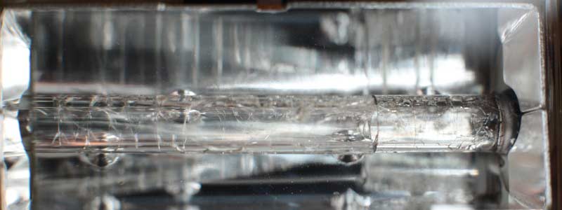

Купил на днях дохлую 580EX. Думал, заменю лампу и буду радоваться жизни, опыт восстановления 550EX уже был. Но не тут то было. В вспышке поковырялись шаловливые ручки. Нет транзистора, тиристора и конденсатора С51 и резистора R37, на плате головки, плюс горелая дорожка. Управление работает, но нет подсветки экрана. В связи с этим вопрос какое рабочее напряжение у C51? Неужели 350-400 В? Нигде на такое напряжение найти не могу, максимум 50 В. И ещё вопрос, где стоит светофильтр фотодатчика? Похоже, его потеряли, нигде не увидел. В 550EX он был.
- Стаж 13 лет 10 месяцев
На фото вот здесь viewtopic.php?p=7236#p7236 даже явно видно зеленый светофильтр перед входом световода. Там же может/должен быть кругляшок серого нейтрального светофильтра.где стоит светофильтр фотодатчика? Похоже его потеряли, нигде не увидел.
Да. 0,033...0,051 мкФ 400 В. Схема у вас перед глазами. Этот конденсатор практически (через L2) параллельно основному конденсатору C14, т.е. номинальное напряжение C51 должно быть не меньше 350 В.В связи с этим вопрос какое рабочее напряжение у C51? Неужели 350-400 В? Нигде на такое напряжение найти не могу, максимум 50 В.
Дорожки, к которым припаян этот конденсатор, имеют переходы на другую сторону платы, где больше места, и можно разместить более габаритный конденсатор, если SMD затруднительно купить. Лишь бы новый конденсатор не помешал перемещению рефлектора лампы.

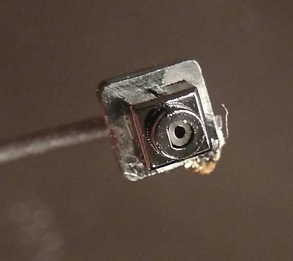

В E-TTL работает исправно, в мануале на камере с длительной выдержкой 2пыха, один слабее при нажатии кнопки второй по шторке, определение уровня вспышки в норме. IGBT проверял тестером на пробой.photocanon писал(а):Жми в мануале 1/128.
Если пых на полную значит либо IGBT. Либо световод отвалился или порван.
Проверяется просто, с материнской платы откручиваем черный колпачок - держатель световода, и светим в голову, где лампа, не разбирая линзу. Если свет на выходе световода не яркий, значит, инспектируем световод на предмет перетирания или оплавления. Других вариантов там не может быть.
С перетертым световодом в E-TTL будет также больший пых, чем надо.
Хотя с ваших слов: E-TTL темные кадры. Это 99.999% что транзистор помер. Как именно вы его проверяете?
При обследовании световода свет передается слабо. Внутри как будто нет жилы. Это нормально? Укоротить или менять? Как влияет положение линзы Френеля на работу? Возможно я его перевернул.
Вход световода Canon 580EX
- Сообщения: 265
- Откуда: Екатеринбург
Субьективно - смотря чем светить, возьмите "детский" (у китайцев по 50 юаней) лазерчик.vovannn писал(а):При обследовании световода свет передается слабо
Экий хирургvovannn писал(а):Укоротить или менять? Как влияет положение линзы Френеля на работу? Возможно я его перевернул.
