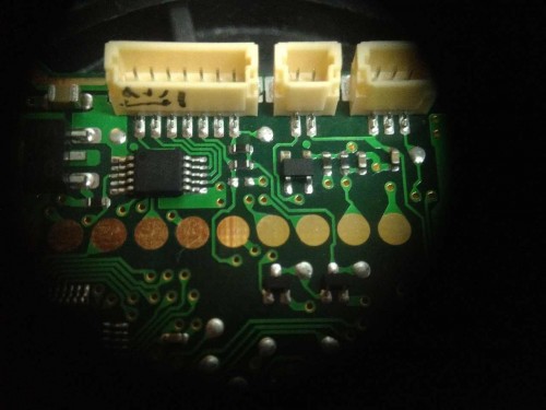

Canon EX430 не работает зум
История такова, принесли данную вспышку, на праздниках уронили не работает зум. Разобрал поправил заклинивший рычажок регулировки зума лампы, при включении зум стал двигается вперед и назад в исходное положение, с кнопок регулировки не двигается, с объектива при зуммировании тоже не работает, фотоаппарат вспышку видит, кнопки работают т.к. мощность ими меняется, а зум не работает. Осмотрел внимательно плату управления, все на месте, для верности пропаял процессор-безрезультатно. У кого какие мысли?
Более тщательно осмотрел плату и выявил отсутствующий компонент стоящий рядом с драйвером зума лампы 10 ногой микросхемы, внешне не сразу бросается в глаза скорее всего плохо был припаян изначально, скорее всего резистор номинал которого предстоит выяснить, один из его контактов подключается к датчику парковки зума другой идет на проц. Отпишу как сделаю. Может у кого есть фото платы в хорошем разрешении буду очень признателен.

Re: Canon EX430 не работает зум
После изучения схемы выяснил что отсутствующий компонент на плате под номером с60 соотв конденсатор причем блокировочный стоит параллельно одному диоду из оптопары на зуме лампы и естественно никак не влияющий на работу, тк зум работает при включении и лампа успешно паркуется в исходное положение. Заметил вот еще что. В оригинале при повороте верхней части на 180 градусов вместо фокусного расстояния появляются прочерки у меня же как горела надпись 14 мм так и горит единственное начинает мигать те концевик на поворот срабатывает но прочерк не появляется. Совсем запутался

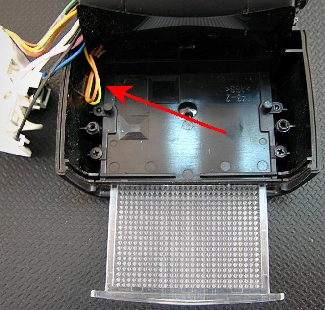

Очень не хватает фотографий отсутствующих элементов.
Про зум всё просто - в первую очередь проверяется контакт на широкоугольный рассеиватель. К нему идут жёлтый и оранжевый провода.
- Стаж 13 лет 11 месяцев
Да, верно. Датчик WP на схеме: https://impulsite.ru/ctlg/canon/430ex/wiring.png. На разъёме CN6 должно быть замкнуто, когда широкоугольный рассеиватель задвинут до упора. О размыкании или обрыве проводов свидетельствует индикация "14 мм" на дисплее.
Спасибо за подсказку даже и не подумал о нем а он при ударе отвалился и я остаток просто снял
Спасибо уважаемые участники за помощь зум восстановлен!
рядом с микросхемой отсутствовал конденсатор на схеме С60, который не влиял на работу, и видимо в разных ревизиях платы мог не устанавливаться, а восстановил перемкнув на рисунке средний разъём, который подключается к микровыключателю рассеивателя
Разве это восстановление? Это "костыль", при выдвижении широкоугольного рассеивателя камера и вспышка не будет знать об этом.phino писал(а):восстановил перемкнув на рисунке средний разъём

Re: Canon 430EX
У клиента рассеиватель сломался и он ему не нужен остатки те держатель я снял а кнопку перемкнул

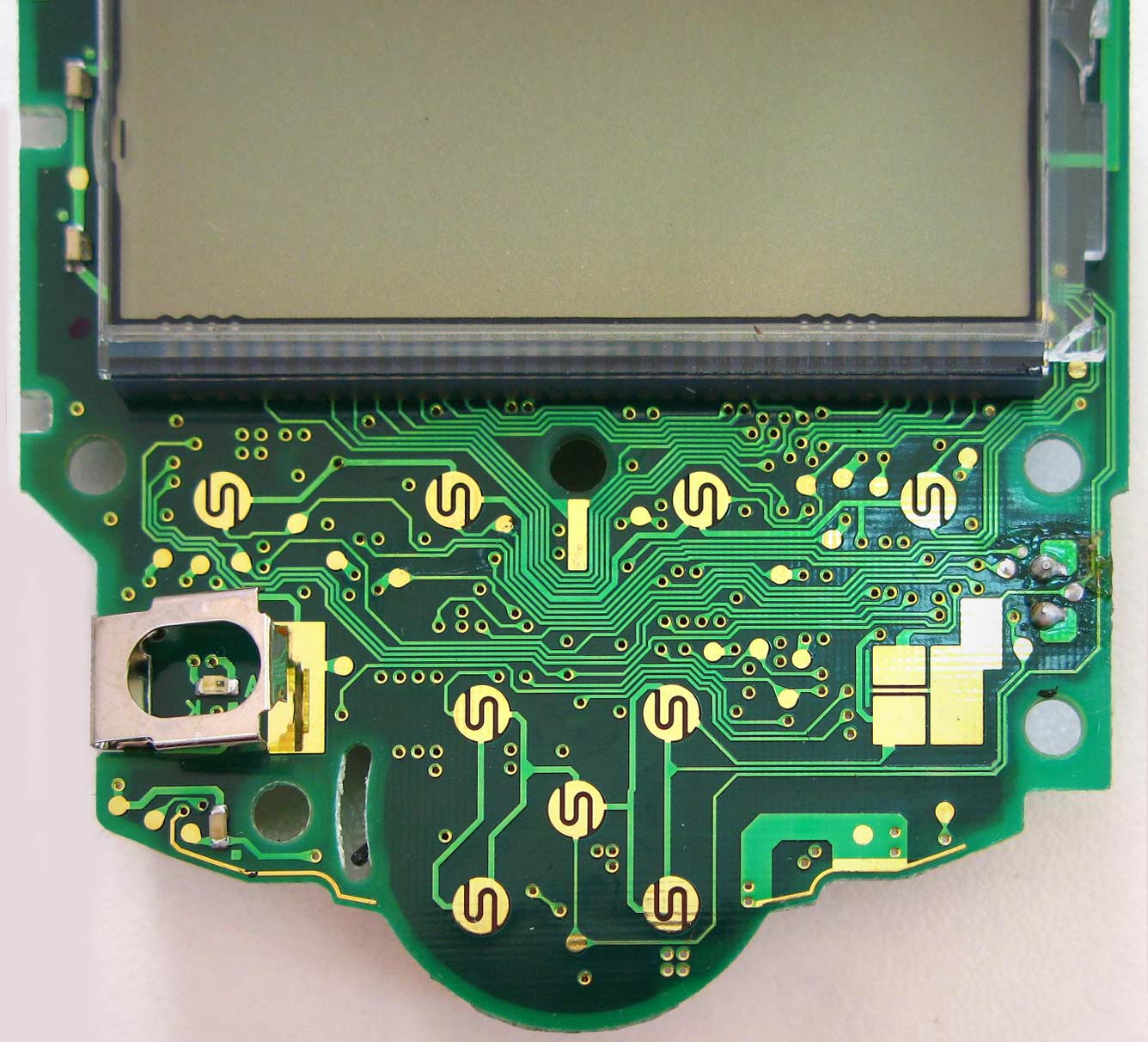

Сам себе отвечу,может у кого тоже самое будет.
На плате управления около кнопки включения из-за перключателя перетерлась одна дорожка,визуально не так очевидно, диагностируется прозвонкой.

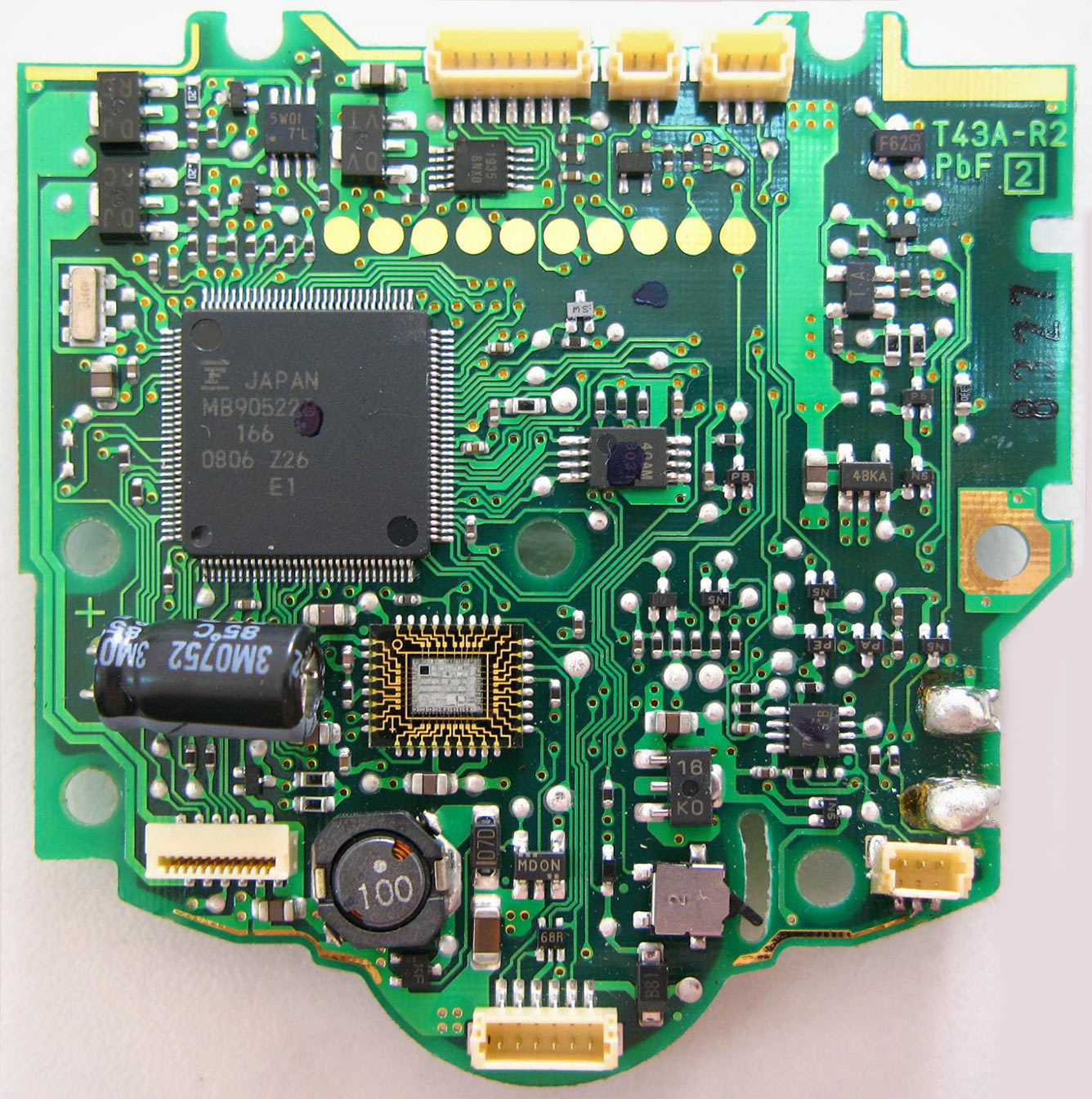

Действительно, случай неочевидный. Не осталось ли у Вас фотографий, иллюстрирующих эту проблему и, вообще, главной платы 430EX с обеих сторон?около кнопки включения из-за перключателя перетерлась одна дорожка
- мaстер
- Сообщения: 280
Re: Canon 430EX
Если что вот фотографии главной платы.
На правой фотографии в правом нижнем углу контакты выключателя вспышки.

Re: Canon 430EX
Спасибо, Виктор!
Может быть DVD покажет на ваших снимках, про какую перетёртую дорожку он сообщал.
PS: Поместил ваши фотографии в первое сообщение темы.

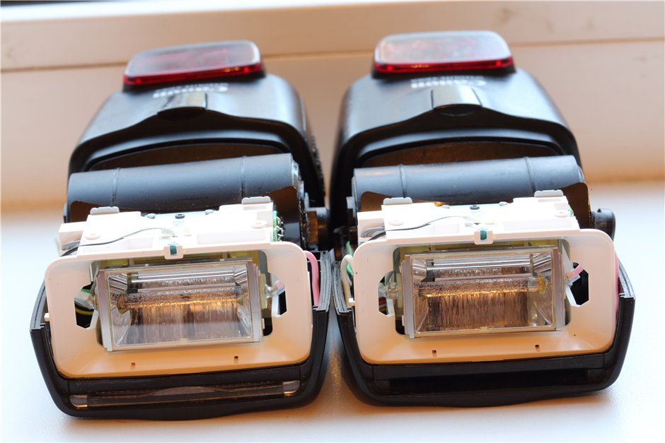

Друзья, помогайте, случилась беда!
На очередной съёмке стойку с октабоксом и вспышкой снесло ветром, после падения с полутораметровой высоты пациент мертв.
Идет заряд с характерным свистом конденсатора, пилот горит, по вспышку - еле-слышный щелчок и нет строба.
Походу лампа того.
Очень жаль, пыха отработала 7 лет и едва-ли такое сейчас выпускают.
Подскажите, где сейчас можно найти оригинальные лампы (не китай)?
И какие модели пригодны на замену кроме самой CY2-4193-000 (только чтоб не сжечь там всё нафиг мощной лампой)
И еще - какие из современных вспышек посоветуете, ну так, чтоб лет 7-8 продюжила тоже?
Как современные 430-2 в эксплуатации? Стоит ли брать 580-2 с рук (проверенный человек), учитывая, что их в сервисах отчего-то завались?
Походу лампа того.
Жестью жесть - тридцать жесть!
Re: Canon 430EX
Здравствуйте, iMiKE!
Встряхните вспышку, если слышны перекатывающиеся осколки, то, действительно, лампа раскололась. Вскрытие покажет вполне определённо.
Вполне хорошей заменой будет лампа, известная, как "лампа для Nikon SB-800". Лампы накамерных вспышек (линейного типа).
