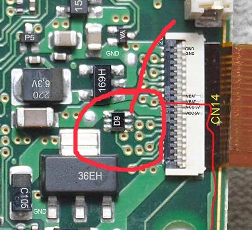

Непрочитанное сообщение stanislavsochi » 23 ноя 2018, 19:54
https://hostingkartinok.com/show-image. ... 6d9d1711c8
ZD102 "D9"-он же на главной плате,(красная стрелка- контакт который нужно отпаять) ?
Re: Nikon SB-910, есть сервис-мануал
Непрочитанное сообщение Impulsite » 23 ноя 2018, 20:21
Верно, третий вывод под стрелкой. Если отпаянный вывод снимет КЗ с линии, то можно удалить ZD102 полностью.
Насчёт замены - тут, пожалуй надо сделать СТОП. Возможно, я ошибся, посчитав это за защитный диод.

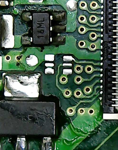

Я засомневался, правильно ли понял роль "D9". slavjan здесь viewtopic.php?p=18147#p18147 называет эту деталь: EMD9T2R - это сдвоенный транзистор. Яснее станет, если вы покажете дорожки под деталью с маркировкой "D9".
Непрочитанное сообщение Impulsite » 23 ноя 2018, 21:14
Да, slavjan оказался прав, D9 - это сборка двух цифровых транзисторов NPN+PNP. 4 вывод эмиттер PNP, а 3 вывод - коллектор, подает напряжение с VCC_5V на вход EN драйвера IC2 для включения DC-DC. И скорее всего, IC2 неисправен.
После отпайки "D9" на линии DC-DC_EN всё так же наблюдается КЗ?
Сообщения: 98
Стаж 7 лет 4 месяца
Непрочитанное сообщение stanislavsochi » 23 ноя 2018, 21:17
да
Непрочитанное сообщение Impulsite » 23 ноя 2018, 21:36
Тогда это КЗ в микросхеме IC2.
