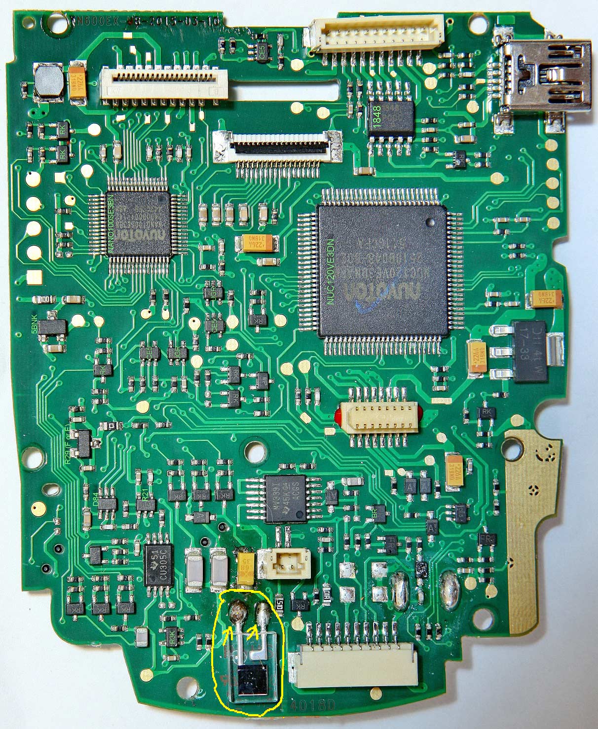

Друзья, полетела вспышка.
Упала и стала работать во всех режимах на полную мощность. Вычитал, что дело скорее всего в транзисторе. У меня стоит TIG056. Но нигде в Москве найти не могу. Подскажите, пожалуйста, где можно в кратчайшие сроки купить этот транзистор или аналог.

Re: Yongnuo YN600EX RT, есть часть схемы
Най-вероятно , се е разпоил приемника на оптичното влакно. Или оптичното влакно се е разместило.
Наиболее вероятно, что приёмник световода отпаялся (оторвался). Либо оптоволоконный световод смещён со своего места.
Посмотрим, что сообщит aleksandr79 по проверке IGBT: viewtopic.php?p=22393#p22393 И что покажет осмотр световода и других внутренностей вспышки.
Поменял сегодня транзистор на RJP4301. Ничего не изменилось, вспыхивает на полную. Тыкал в старый и новый мультиметром, проверить сопротивление, ничего не происходит(может неправильно замеряю, далёк от электики). Но когда в режиме прозвонки касаюсь крайних контактов на "новом" впаяном транзисторе, он начинает пищать. Так и должно быть, или я чего-то замкнул когда паял?

Как проверить IGBT транзистор.
О световоде: поиск световод*, fiberwire fiber* Проверьте, правильно ли установили световод на место и правильно ли установлена линза Френеля.
Вспышка постоянно светит в полную силу, но снимки тёмные
А как её проверить?) У меня этот элемент с проводом и откручивается.
Черния "проводник" - това е световод.
Отвинтете го и вижте дали елемента в червено не е счупен.
Черный "провод" - это световод.
Отвинтите его и посмотрите, не нарушено ли положение фотодатчика.
А можно по подробней и более понятным для меня языком пожалуйста)protel писал(а):Черния "проводник" - това е световод.
